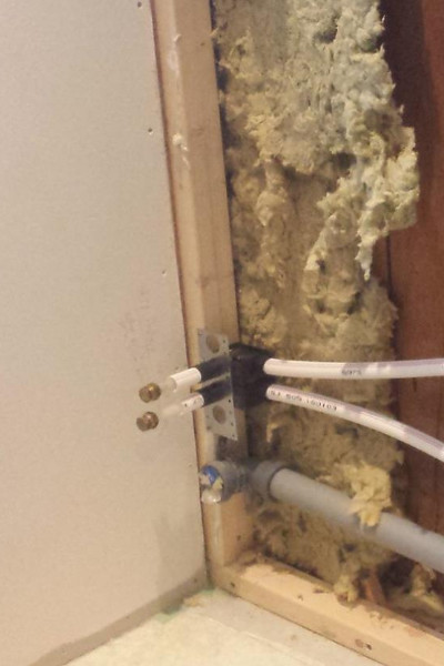

Såhär ser det ut hos mig och en snickare sa att det här är fel, men jag är osäker.
Jag har en 90-gradersböj genom väggen som ska vara till en tvättbänk.
Jag känner till det faktum att 2 x 45 grader oftast är att föredra, men är det här verkligen något negativt?
Jag tänker:
1: Det är rätt rent vatten som kommer ut
2: Det är ju "första" böjen, som är mkt lätt att komma åt genom skåpet.
Men jag missar kanske något? Jag försöker hitta info via Säker vatten, men hittar inget glasklart.
Tack för info!

Ingen fara då man lätt kommer åt den, sen kan det vara svårt att få plats med två 45or i väggen
Tack för svar.
Jag tolkar det såhär:
Det borde vara lugnt, men byt till 2 x 45 grader om det går.
Men finns det någon branschregel som säger att det här är något man ska undvika?
Eller vi drar det till sin spets: Är detta fel enligt någon som helst filosofi eller regel?
Jag siktar på att byta ut den till 2 x 45. Bara för att jag kan.

Säker vatten säger:
Riktningsförändring på liggande ledning
(L) ska utföras med en eller fl era böjar
med största vinkel α ≤ 45°.
Se g. 3.2.4g.
Sidan 20 här:
http://www.sakervatten.se/download/706-A3CF938BF4EA75C6B011467A51A15778/Branschregler-20161.pdf
Och i denna installationen så ser det ju ut att kunna gå att följa regelverket!
Får det plats med dubbla 45º så byt!
