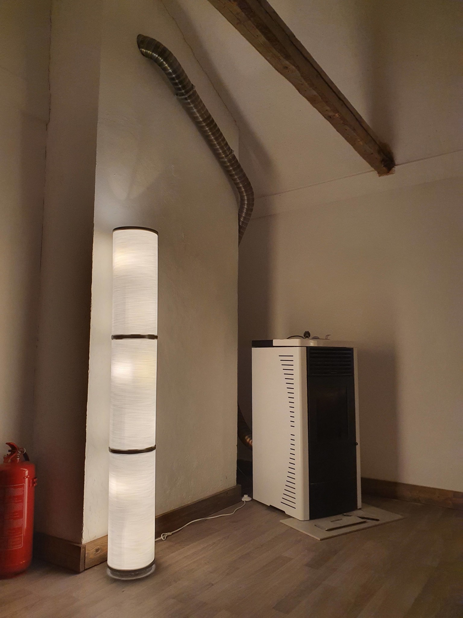

Jag köpte en kåk och den har en pelletskamin som är installerat som på bilden dvs insatsrör genom skorstenen och direkt in i pelletskaminen.
Gör man så eller är det helt fel ?
Jag frågar eftersom alla bilder jag ser på nätet visar anslutning med rökrör i plåt och eftersom en grej hände igår...
Efter några timmar eldning tänkte jag det var nog och stängde av kaminen.När den stängs av så finns en etapp i avstängningen som heter "final cleaning" och när det förekommer så börjar kaminen blåsa in mycket luft över alla pellets som är kvar vilket gör att temperaturen stiger och vilket gjorde att insatsröret började glöda i anslutningen till kaminen ... det gjorde att jag är ganska rädd att använda kaminen.
Tips tas gärna emot :)

Ta kontakt med den lokala sotaren och hör vad de har att säga.... .
Som du säger används riktiga rökrör i installation och inte ett flexrör .

Nån som missuppfattat nåt där tror jag.............Det ser ju inte ens färdiginstallerat ut så har "sotaren" ens sett det där? Känns som nån ville börja elda innan det ens var klart......

Det misstänker jag med ,men jag vill inte vara den som fuckar upp nåt.Är det en sotare eller butik som installerar såna man måste prata med ?
Är tveksam till att det är är rätt installerad.
Har för mig att man måste ha något brandskydd mellan röret och väggen för att brandskyddet ska vara godkänt.
Så en branskyddskoll via sotaren bör du nog börja med.
Och jag skulle personligen inte använda kaminen igen innan den är gjort och du pratat med sotaren

I min värld så borde kaminen stå rakt under utgången i väggen. Sen isolerad skorsten ner till kaminen och sen gnistskydd under kamin. Finns det papper på var kaminen är köpt och om det är lokalt så borde rimligen de kunna bistå med resten också.

Tack ! När det kommer till att installera/ ominstallera kaminen , är det en behörig person/firma som måste göra det eller vem som helst förutsatt att brandskyddskontroll görs efter installationen?
Vem som helst får göra installationen men kaminen får ej tas i bruk innan brandskyddskontroll är gjord och godkänd.

Nu gissar jag lite men tror inte flexslang är godkänt utan att isoleras kring. I varje fall så har jag på min panna fasta rör fram till murstocken och sen flexslang med microlit runt hela vägen upp till ovan tak.

Det slog mig också att flex slang kanske inte är den bästa för jobbet. Den ska vara en sån insatsrör som används för renovering av skorsten men kan nog tänka mig att den ska inte kopplas direkt till kaminen utan till rökröret in i murstocken.
Jag skulle nog ersätta slangen med rökrör till murstocken men sen har jag ingen aning.
Tror jag börjar med sotaren ,se vad han har att tillföra.
Som andra sagt, ta kontakt med sotaren & fråga dels om det finns en besiktning, dels om det är en godkänd installation.
Misstänker att svaret blir NEJ på båda frågorna.

Det jag menade med flexslang var självklart en godkänd syrafast slang. Den är skitdyr:rolleyes:

yes yes det är ju en sån skitdyr rör som är monterad men jag tänker mig ändå att en rökrör i plåt bör kopplas i den på insidan skorstenen ich inte ha den röret i rummet och kopplat till kaminen

Jag är ju ingen sotare men det där ser ju inte ut som nån installation jag sett i alla fall... Ring sotarn.
