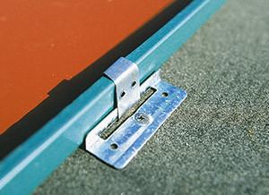

ett äkta falsat tak, hur fästs det i själva underlaget?
är det någon tätmassa i falsen?

okej, men hur fästs riktig falsad plåt i underlaget?
och hur är det med "fuskfalsat" ? det kanske skruvas dolt och täcks av nästa plåt osv. men det ligger ju dikt an underlaget= noll ventilation.

Riktig falsad plåt fästs dolt alltså inga synliga skruv och taket är tätt.
Fuskfalsat är riktig skit och inget jag går i närheten av och borde inte finnas på marknaden.

Jo jag förstår att infästningen är dolt i riktigt falsat, du får gärna förklara lite närmare hur?

Man använder glidklammer somm man sätter på fallsen och sen lägger nästa plåt och sluter fallsen med fog i.

Tack för svar om infästning i falsat! Bilden uppskattades!
