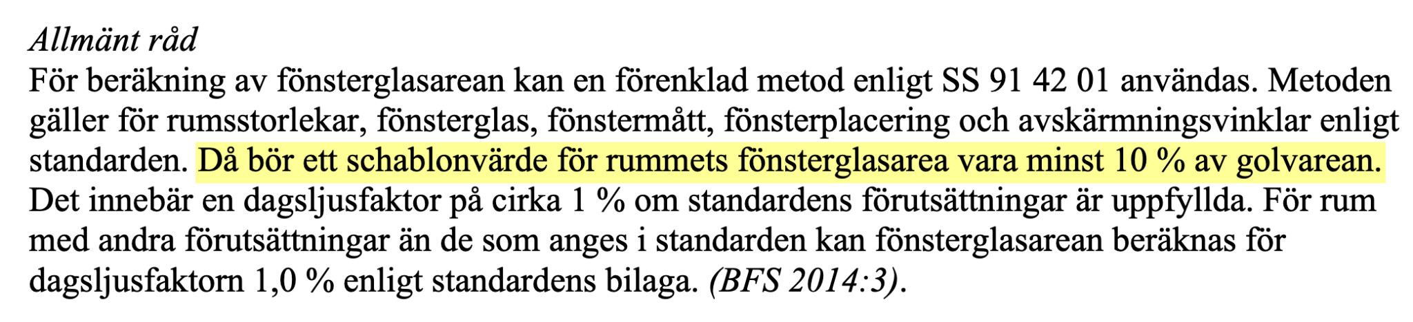

En väldigt bra fråga. Hela ärendet har bedöms enligt BBR 30 och när jag fick kompletterande just avseende detta så ställde jag frågan till handläggaren och fick svaret:
"I bestämmelserna står det att fönsterglasarean ska utgöra minst 10 % av golvrean, så det är inte bruttoarea som man ska utgå ifrån."

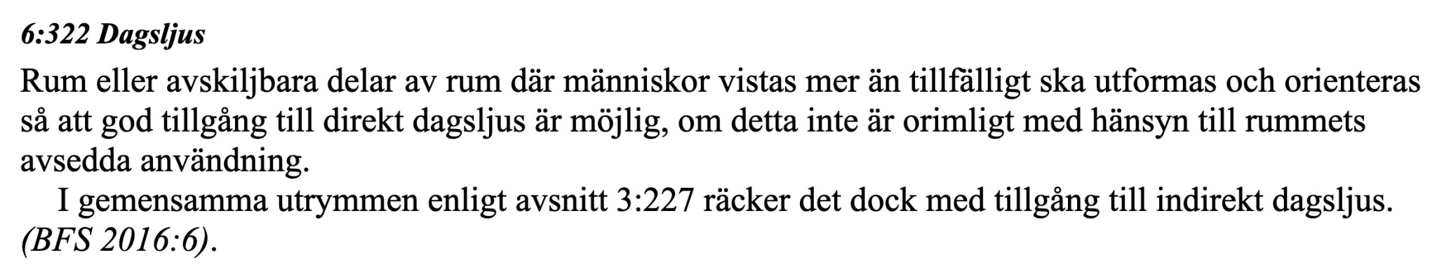

Verkar vara gamla BBR 30 (som idag inte längre är gällande), BBR 6:322 Dagsljus, det allmänna rådet:
Textavsnitt från BBR &:322 Dagsljus om riktlinjer för ljus i rum, inklusive direkta och indirekta dagsljuskrav enligt BFS 2016:6.
Textutdrag som diskuterar förenklad metod för beräkning av fönsterglasarea enligt SS 91 42 01, med krav på minst 10% av golvarean.
Sjukt att vi har sådana detaljregler för tillbyggnad av ett gammalt småhus. Bort med det! På ett sätt var det ju bra att de allmänna råden skrotades. Men risken är ju att anala bygglovshandläggare då kräver en massa konsultutredningar istället.
