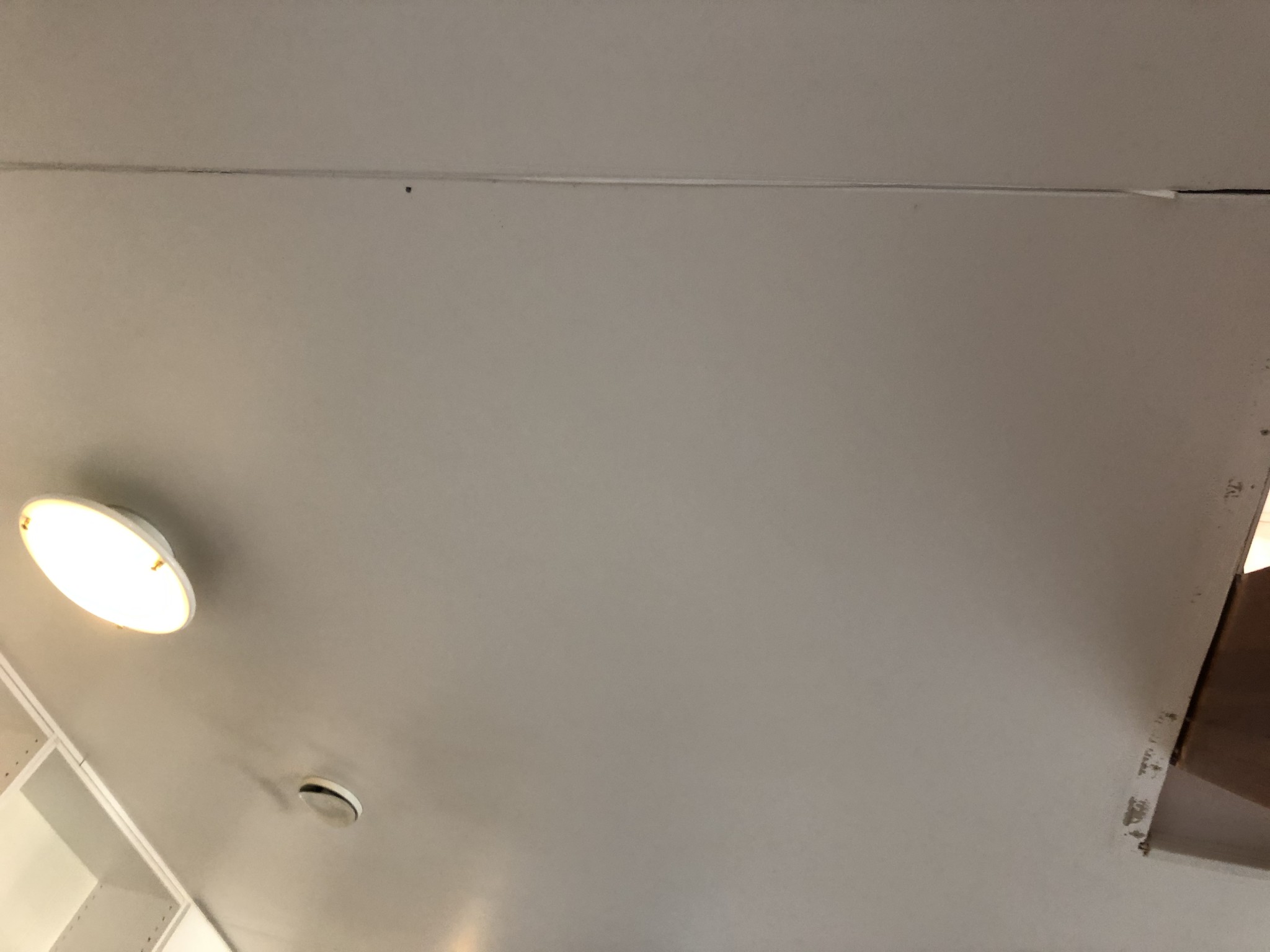

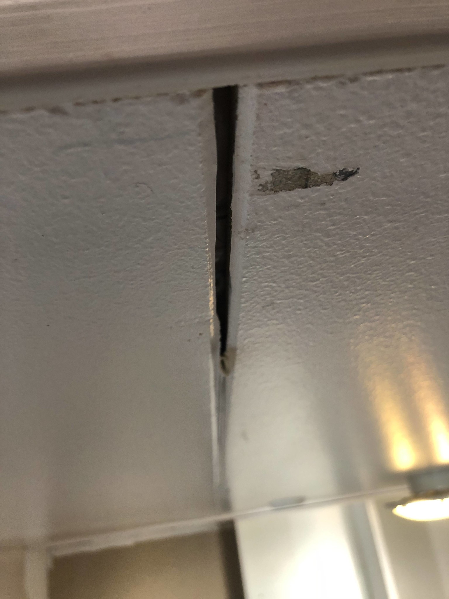

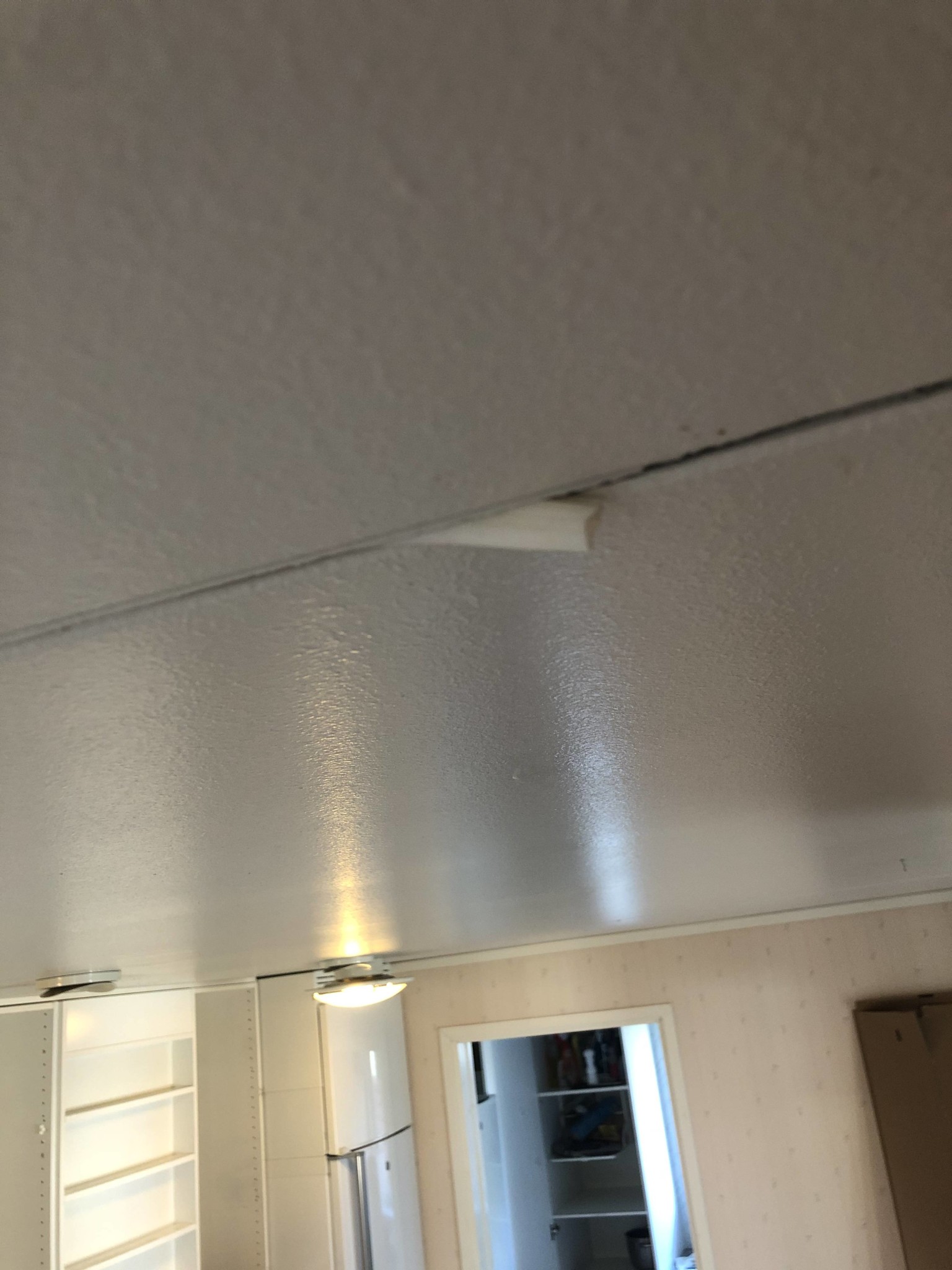

vi håller på och fixar till köket i vårt hus från -93. Taket består av stora spånskiveplator. Mellan varje platta är det 7-8 mm glipa. Där har man lagt någon vit gummilist (se bild där jag försökt peta ner liten bit av den) och sedan någon fog över det som har spruckit. Vi skulle gärna vilja ha ett slätt tak. Hur ska man få igen dessa glipor på ett bra sätt? Går det att få till utan att det spricker igen?

Sätt upp gips!
