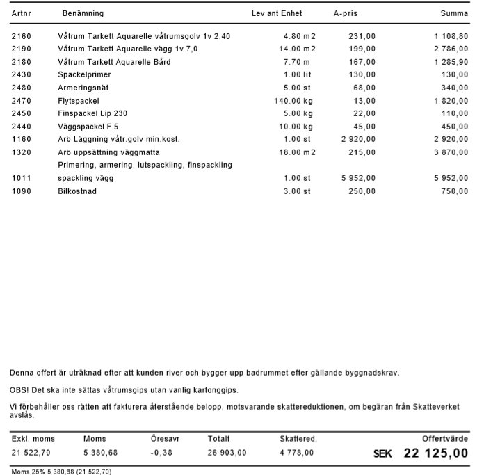

Sitter och planerar renovering av badrummet inom snar framtid och har fått in en offert på jobbet.
Jag själv kommer riva allt, samt flytta golvbrunn till dusch och montera upp nya gipsskivor. Sen tar dom över och flytspacklar golvet med fall, spacklar väggarna? samt monterar våtrumsmatta på golv och väggar.
Tycker det mesta ser bra ut, men reagerar lite över priset för spacklingen på väggarna efter att jag monterat gipsskivorna. Det är nästan en fjärdedel av totalkostnaden efter rot, kan det verkligen ta så lång tid att spackla väggarna? En som jobbar med det dagligen kan ju knappast ta nämnvärt lång tid för att spackla 4 väggar där rummets mått är 207x167cm samt höjd 247cm. Vad tycker ni, bör jag ifrågasätta detta, eller är det ett rimligt pris?
Offert med specificerade kostnader för renovering av badrum, inklusive arbete och material som våtrumsmatta och spackel.
Jag uppfattar det mer som att Primering, armering, lutspackling, finspackling, spackling vägg är de som motsarar 5952:-

Reagerar mer på uttrycken "Primering" och "Lutspackling"
Tror du får sätta ihop spacklingväggkostnaden med arbetet i posten ovan....

Ja då blir det ju lite mer realistisk summa :)
Låter rimligt mycket jobb ligger bakom samt att material är dyrt.
Lutspackling reagera jag också på..
Men du har nog rätt, alla rader börjar med stor bokstav, utom "spackling vägg" så den raden har nog bara blivit något galet med
