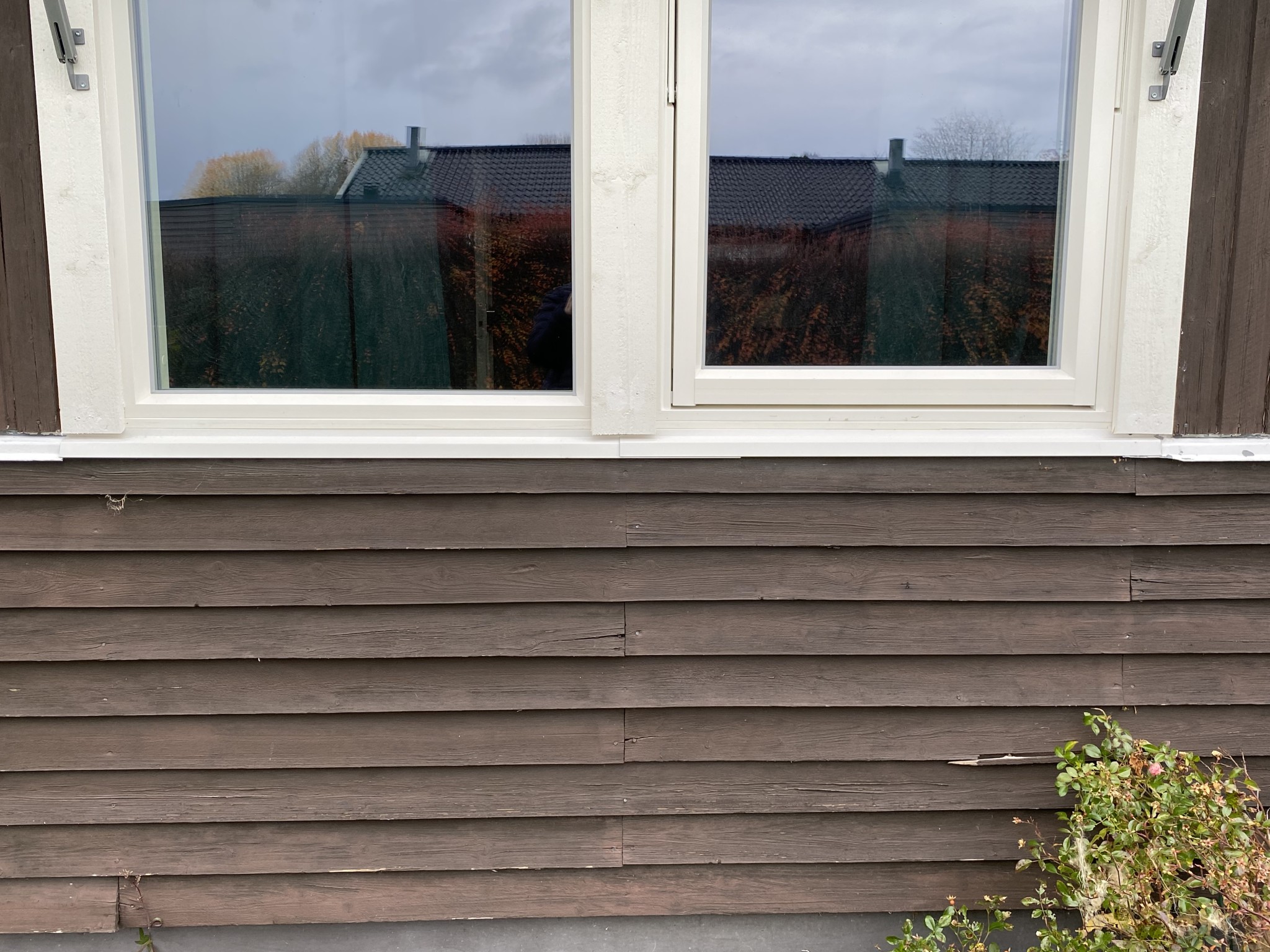

HejH Hildor skrev:Har fått satt in 16 fönster och 3 helglasade altandörrar. Vi har varit hemma under arbetets gång och klart man går o inspekterar o kikar, har sett fram emot detta projektet.
Sett en del saker längst vägens gång när de börjat sätta upp karmar o sånt, haft hjälp av en vän som kommenterat lite så jag har kunnat säga till om saker vart efter. Nu är de då klara o jag är bara nyfiken på era åsikter. Jag kommer säga till om vissa saker men jag vet inte om jag är för petig och nogrann? Jag är ingen snickare så jag vet inte hur gängse jobb ska skötas och vad som är standard o vart jag är för petig eller vart de SKA rätta till saker.

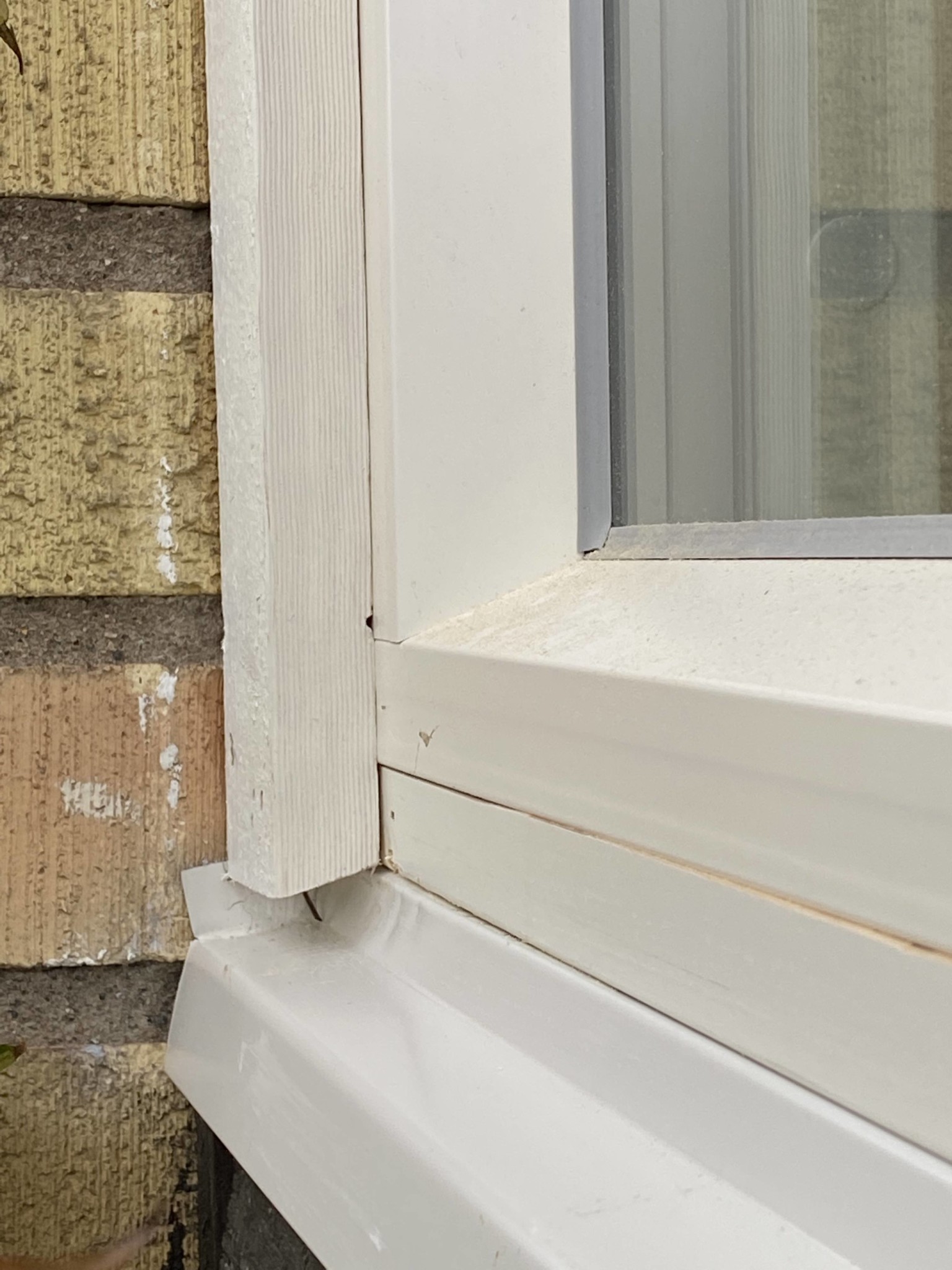

[bild] En tjockare planka har dom satt där, sticket ut utanför panelen, ser inte så snyggt ut men kanske gängse standard? Slippa kapa?

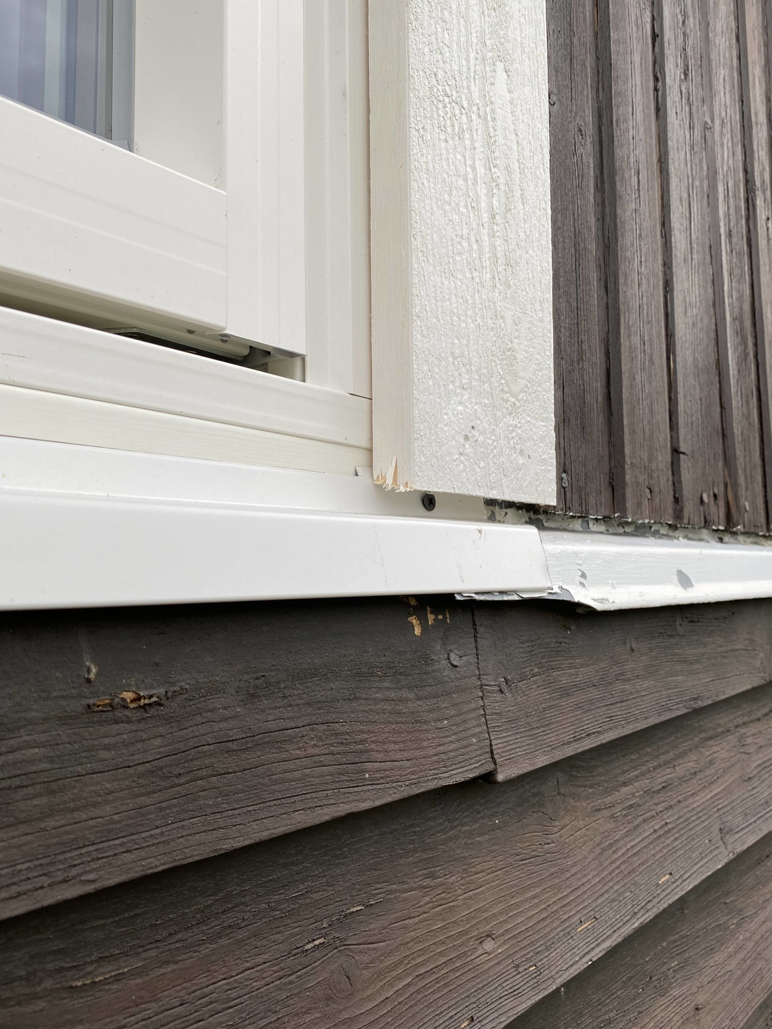

[bild] Lösa flisor efter kapning, en redig glipa som de fogat igen men det var/har blivit lite hål i fogen..
[bild] Samma som förra, redig glipa mellan fönster och träbit så de har fogat. Detta gjorde dom inte förrän jag sa till, att det var stora glipor på vissa bitar. Då sa dom att det är svårt med gamla hus för dom är inte raka osv.. Jag tänker bara att deras jobb är typ snickare - kan man inte fixa det då?

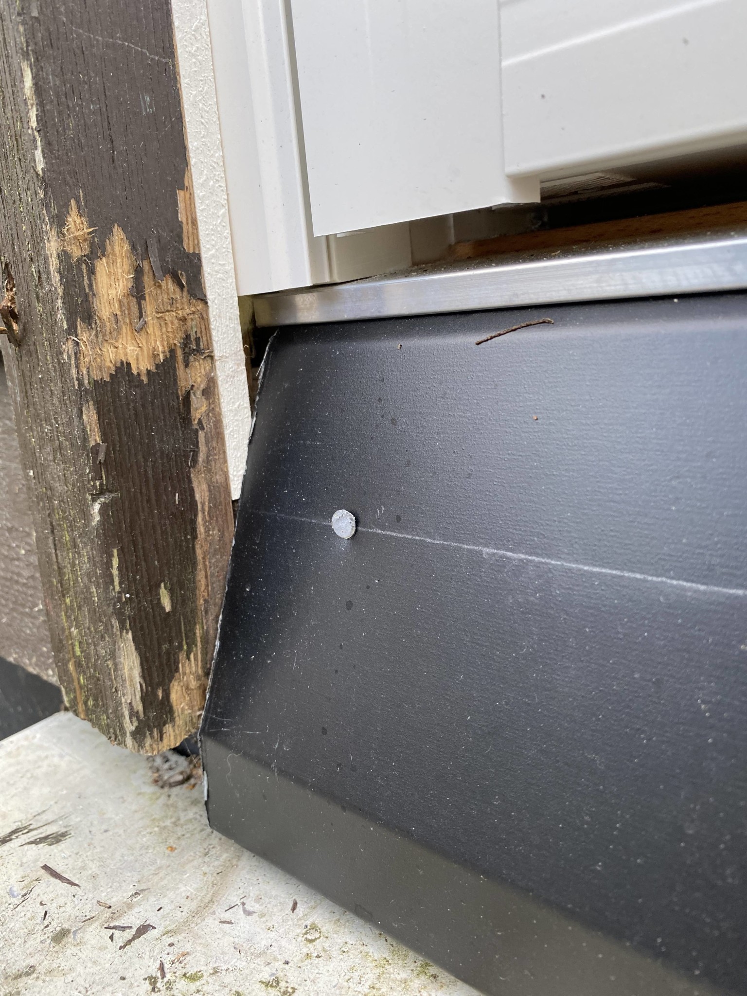

[bild] Här ser man isoleringen - det bör dom väl fixa på nått sätt? Vad händer om fukt kommer in?

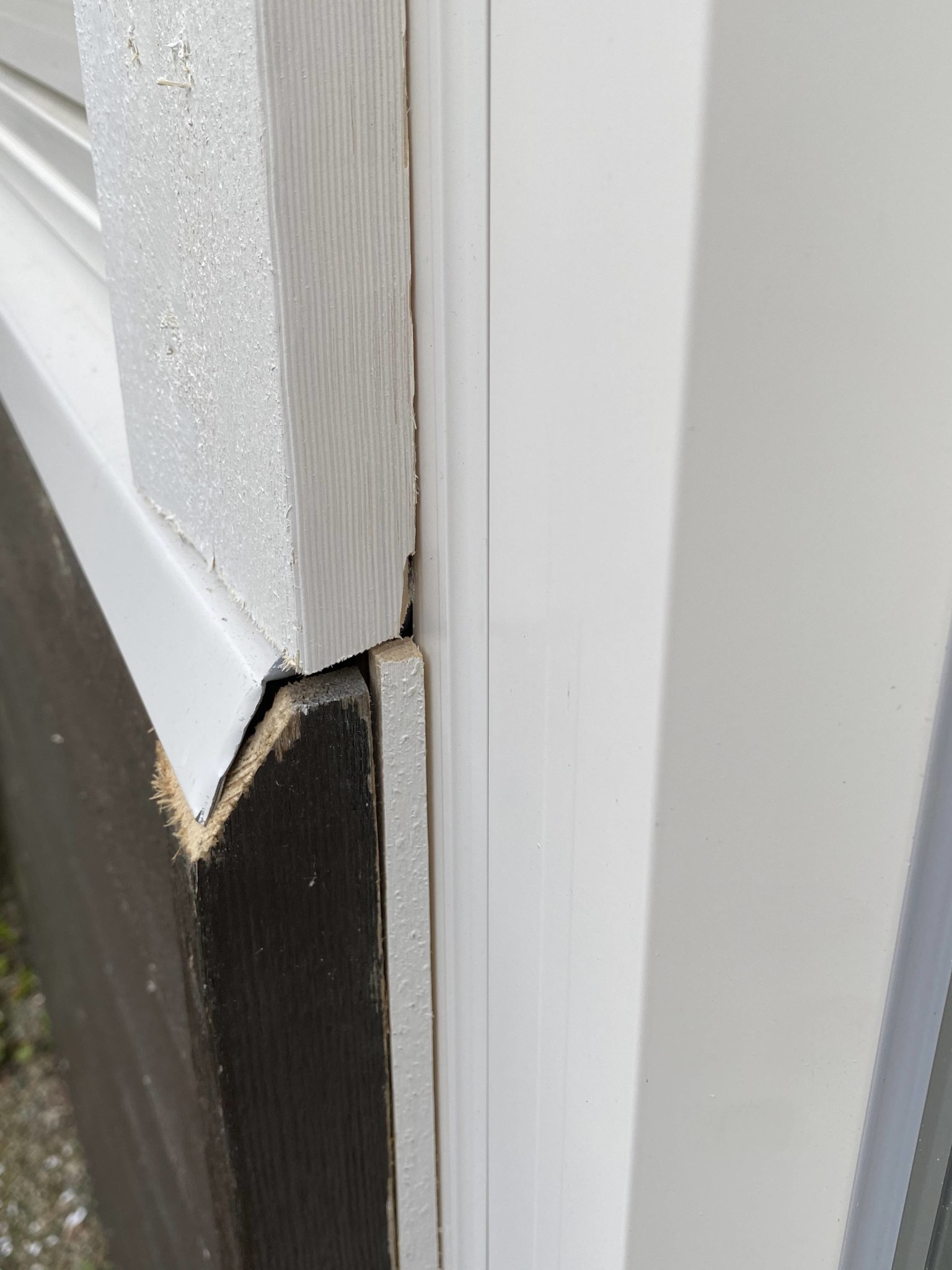

[bild] Mellanrum mellan karm o husvägg, man ser in till underliggande material - får man själv foga igen sånt här? Det var lite hål på vissa delar av huset, alltså i fogen mellan teglet - men inte överallt.
[bild] Glipa mellan vägg o karm, den går o trycka in och den sitter fast uppe/nere men inte i mitten. Gipsskiva bakom så antar att de bara skjutit i den o det inte fäster ordentligt.

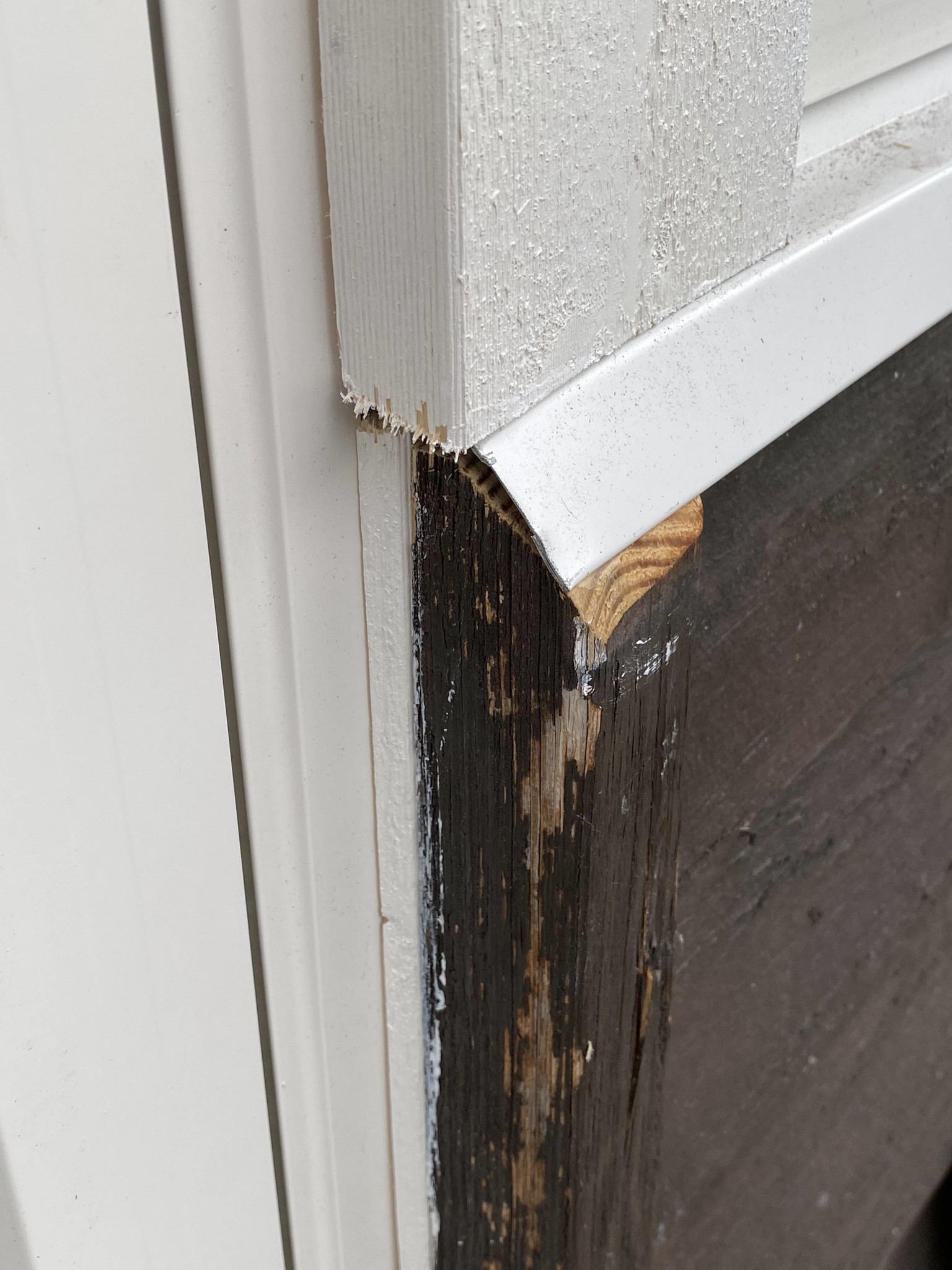

[bild] På nästan varje fönster, träflisor o färg har lossnat -. ska man själv måla i eller dom fixa? Ser inga snyggt ut o barnens fingrar gillar inte det heller.
Det är inte OK! Träflisorna beror på en sliten kapskiva.
Fodret på insidan beror på ojämn vägg och kan vara svårt att få till om man inte bredspacklar väggen eller smäller upp nya OSB+gips.
Men oavsett så är det mycket, mycket dåligt utfört enligt bilderna. Om det dessutom är brister i isoleringen lär du få kallras och högre elfaktura.
Det är uppe till vänster på ett fönster, det gula är isoleringen man ser. Kan ju komma in fukt oavsett tänker jag.O och en till skrev:
Det är sånna här fönsterbleck/plåtar nertill (upptill bara trä eftersom taket går ut en liten bit o skyddar). Det är inga hela lister nånstans tror jag, lagt ovanpå varandra när det behövts längre list, syns på helhetsbilden om man zoomar.J Johnsvi skrev:Ja det är inga konstigheter att anpassa/såga salningarna så att dom följer skevheten i väggen. Alternativt hyvla bort material från väggen. Golvlisten hade enkelt kunna kapas på plats istället för att jacka ur fodret. Sen att blanda olika dimensioner på listerna är inte det snyggaste heller.
Blir nyfiken på att se hur plåtarbetena ser ut, med tanke på resten.
