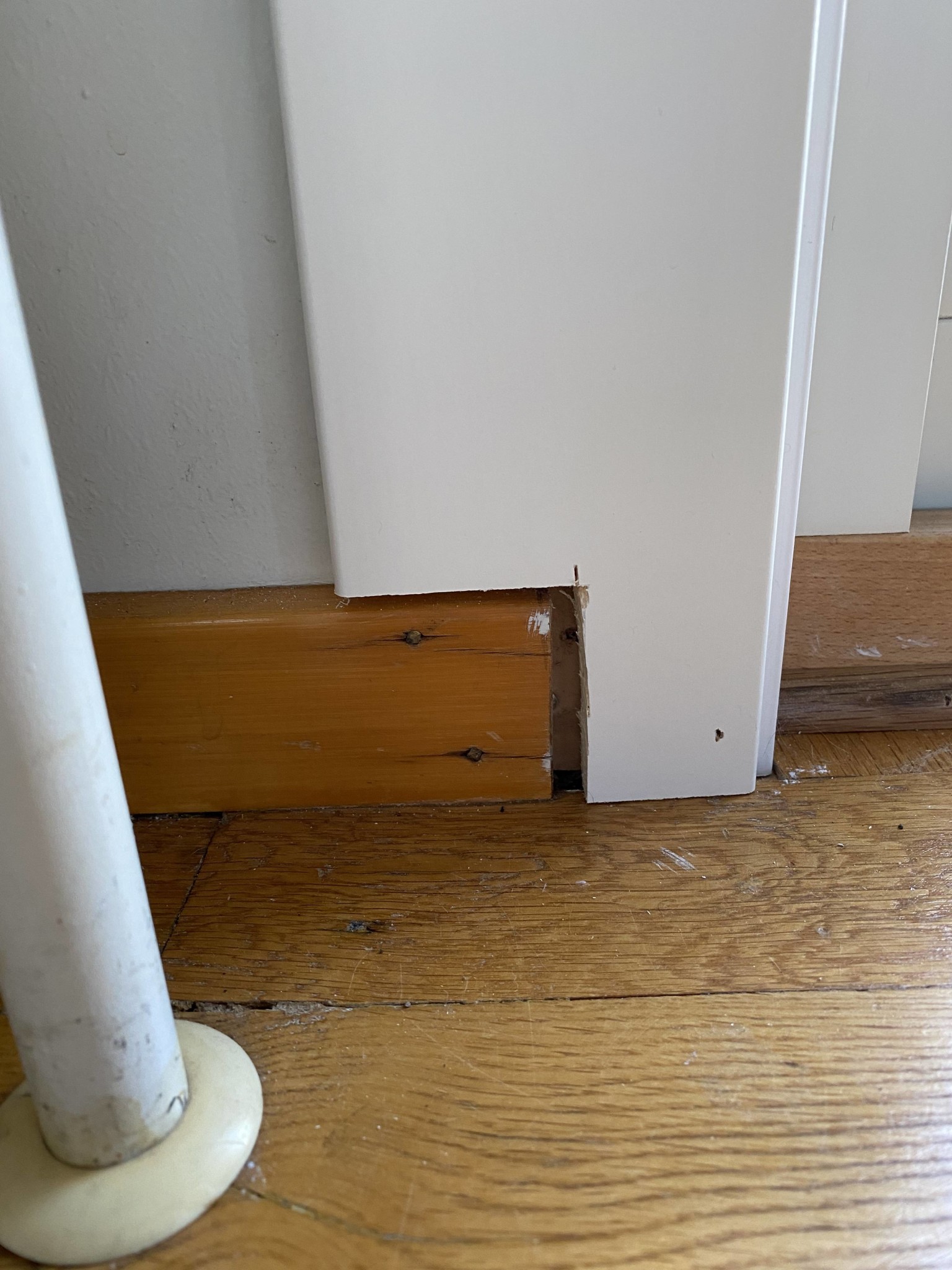

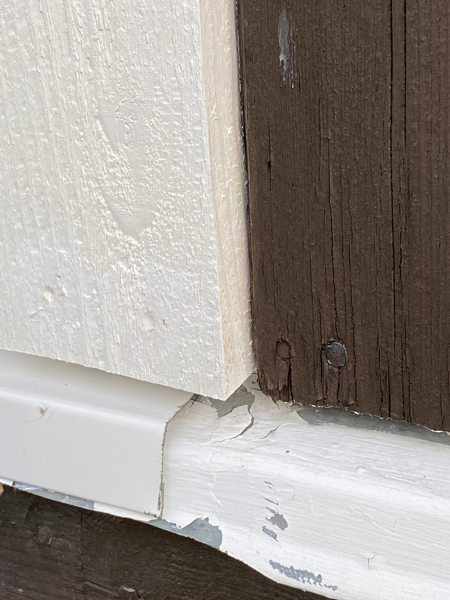

En tjockare planka har dom satt där, sticket ut utanför panelen, ser inte så snyggt ut men kanske gängse standard? Slippa kapa?

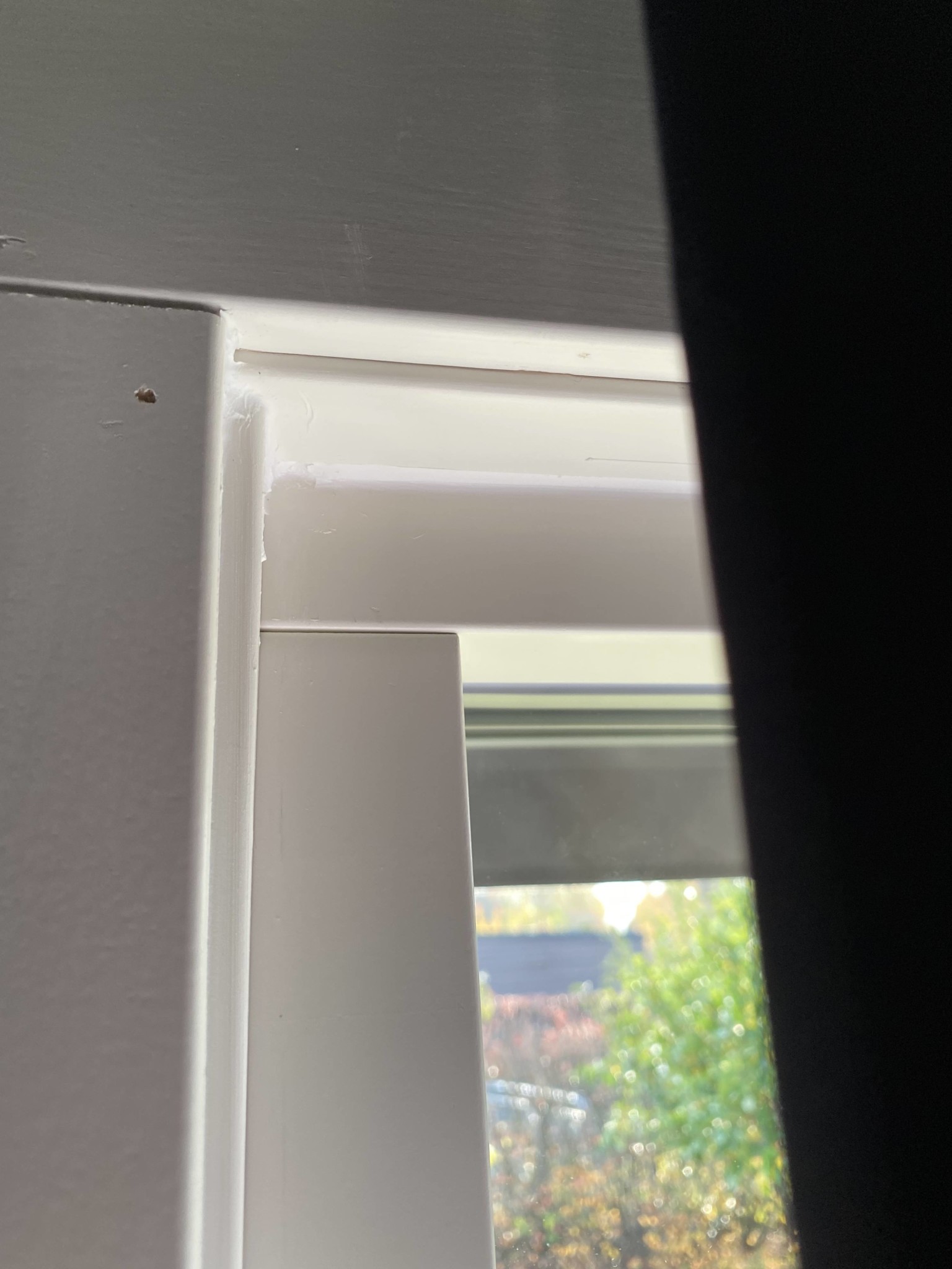

Lösa flisor efter kapning, en redig glipa som de fogat igen men det var/har blivit lite hål i fogen..

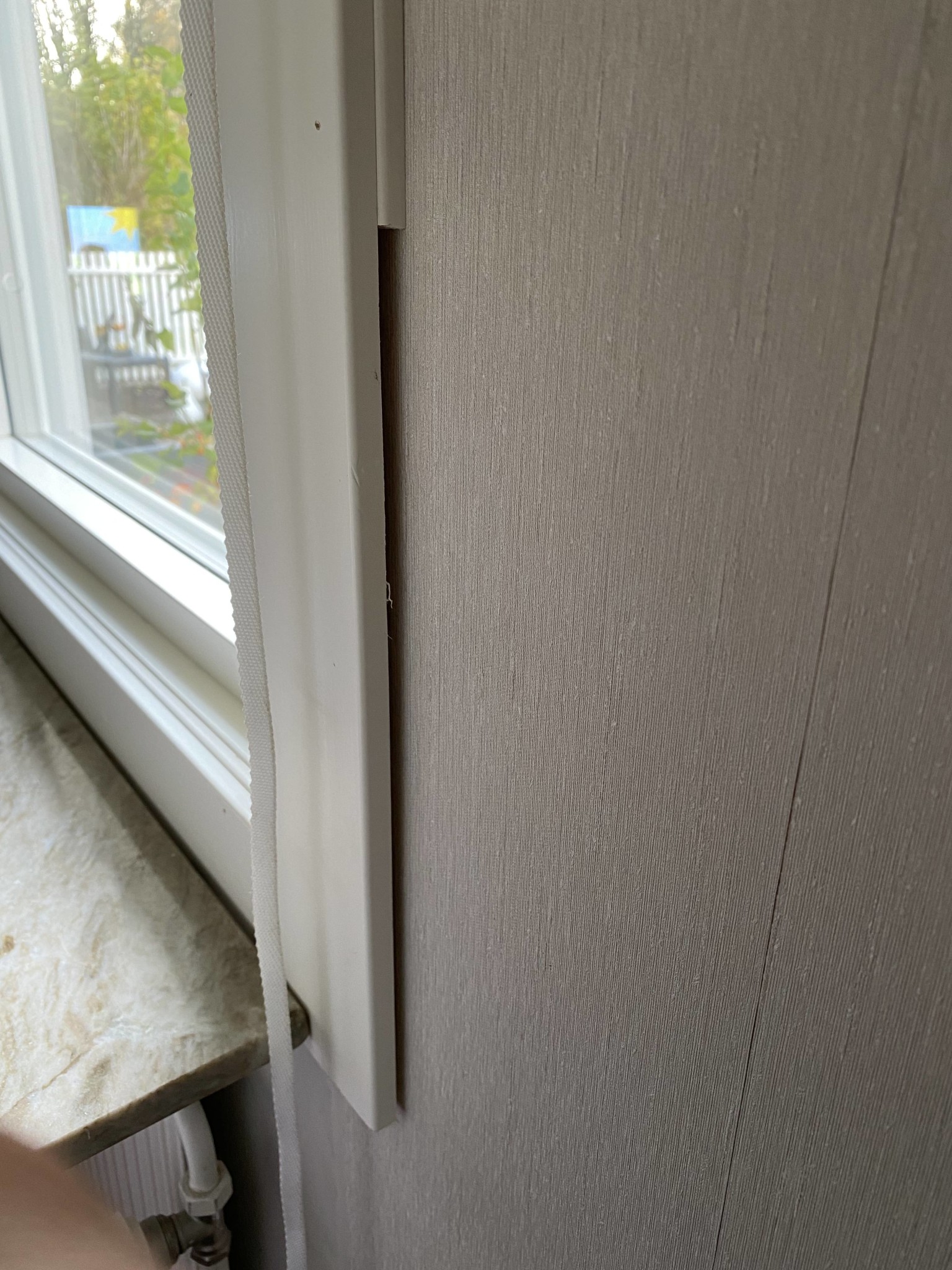

Samma som förra, redig glipa mellan fönster och träbit så de har fogat. Detta gjorde dom inte förrän jag sa till, att det var stora glipor på vissa bitar. Då sa dom att det är svårt med gamla hus för dom är inte raka osv.. Jag tänker bara att deras jobb är typ snickare - kan man inte fixa det då?

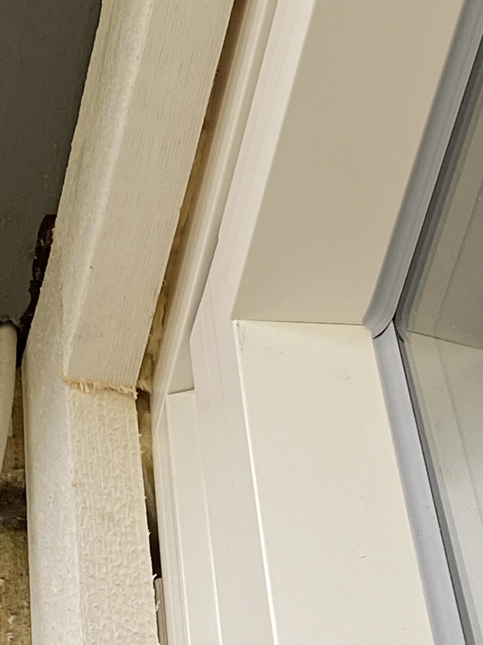

Här ser man isoleringen - det bör dom väl fixa på nått sätt? Vad händer om fukt kommer in?

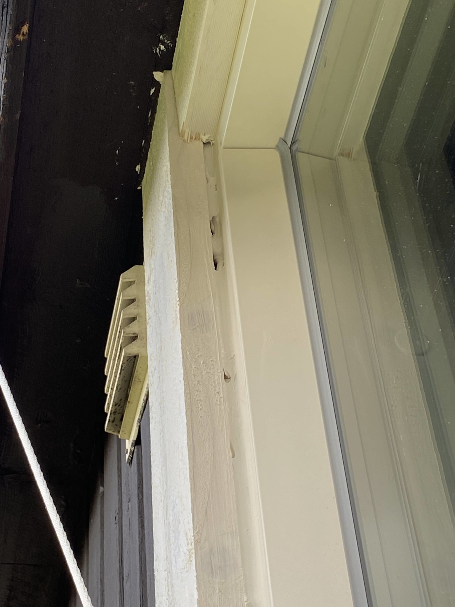

Det finns även glipor nere vid altandörrarna på höger/vänster sida där man kan se eller känna långt in, till tröskeln på insidan. Man ser det inte vid första anblick men det är iaf hål in, jag är rädd att det ska tränga in fukt där..eller om det blir mycket snö kommer dom täckas för och fukt ligger där länge.

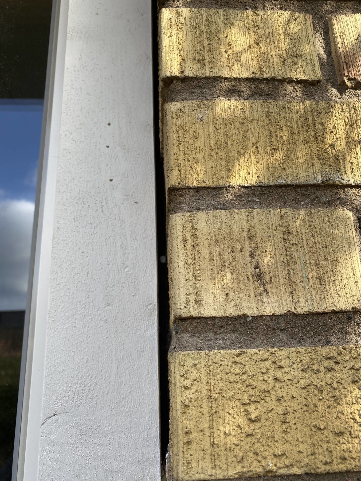

Mellanrum mellan karm o husvägg, man ser in till underliggande material - får man själv foga igen sånt här? Det var lite hål på vissa delar av huset, alltså i fogen mellan teglet - men inte överallt.

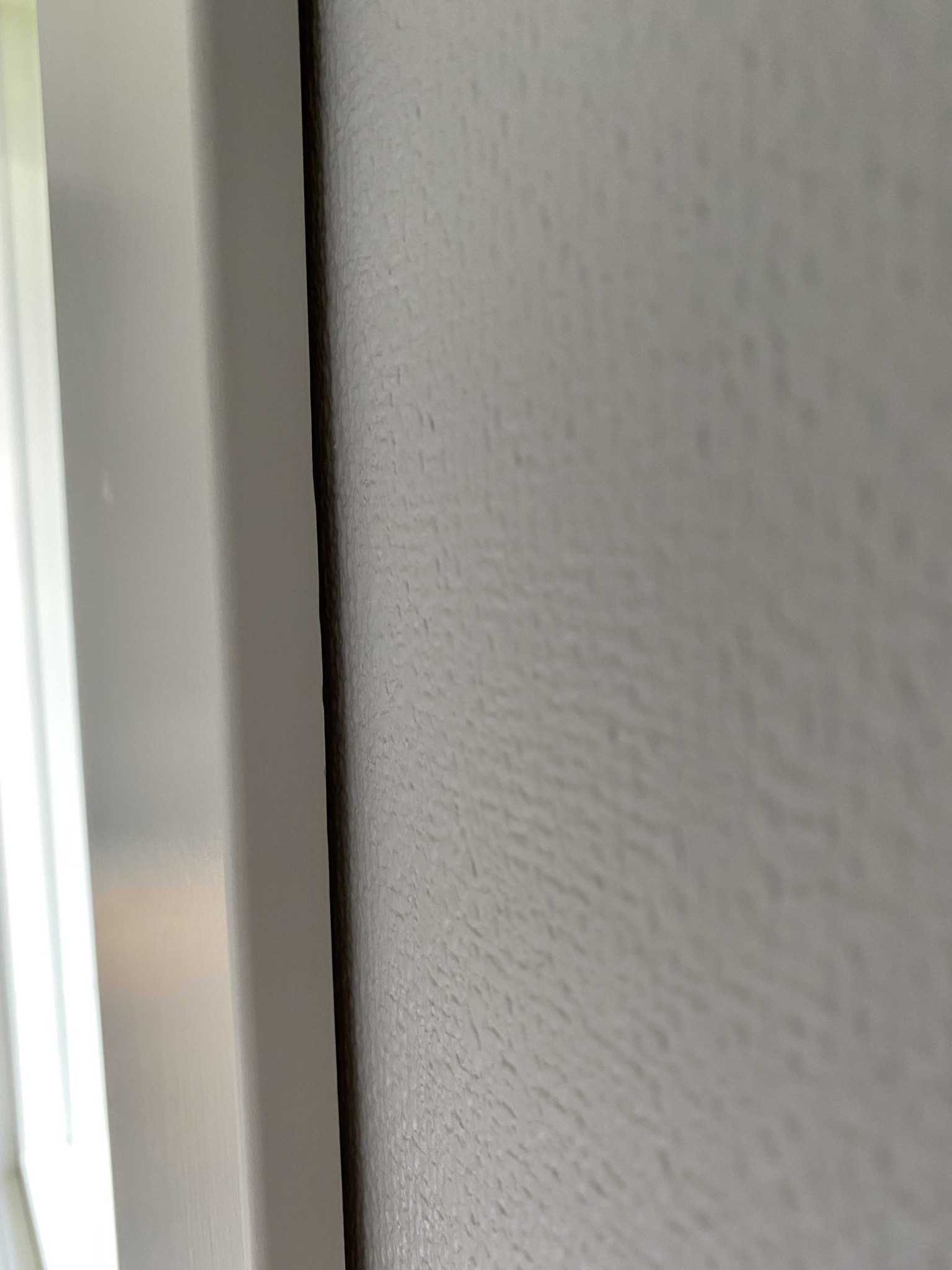

Glipa mellan vägg o karm, den går o trycka in och den sitter fast uppe/nere men inte i mitten. Gipsskiva bakom så antar att de bara skjutit i den o det inte fäster ordentligt.

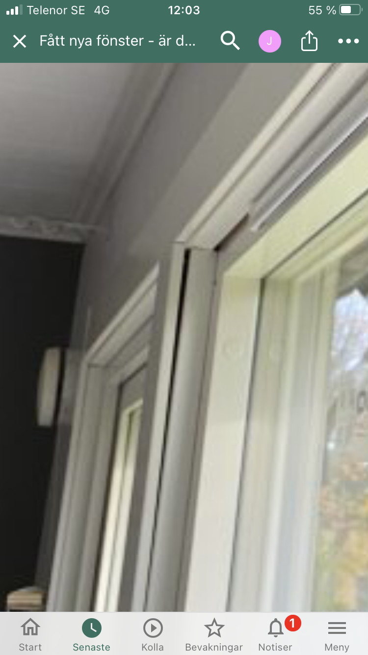

Här ser man glipan igen och tittar ni högst upp så är det rätt mycket hål o glipor vid mittenkarmen så att säga.

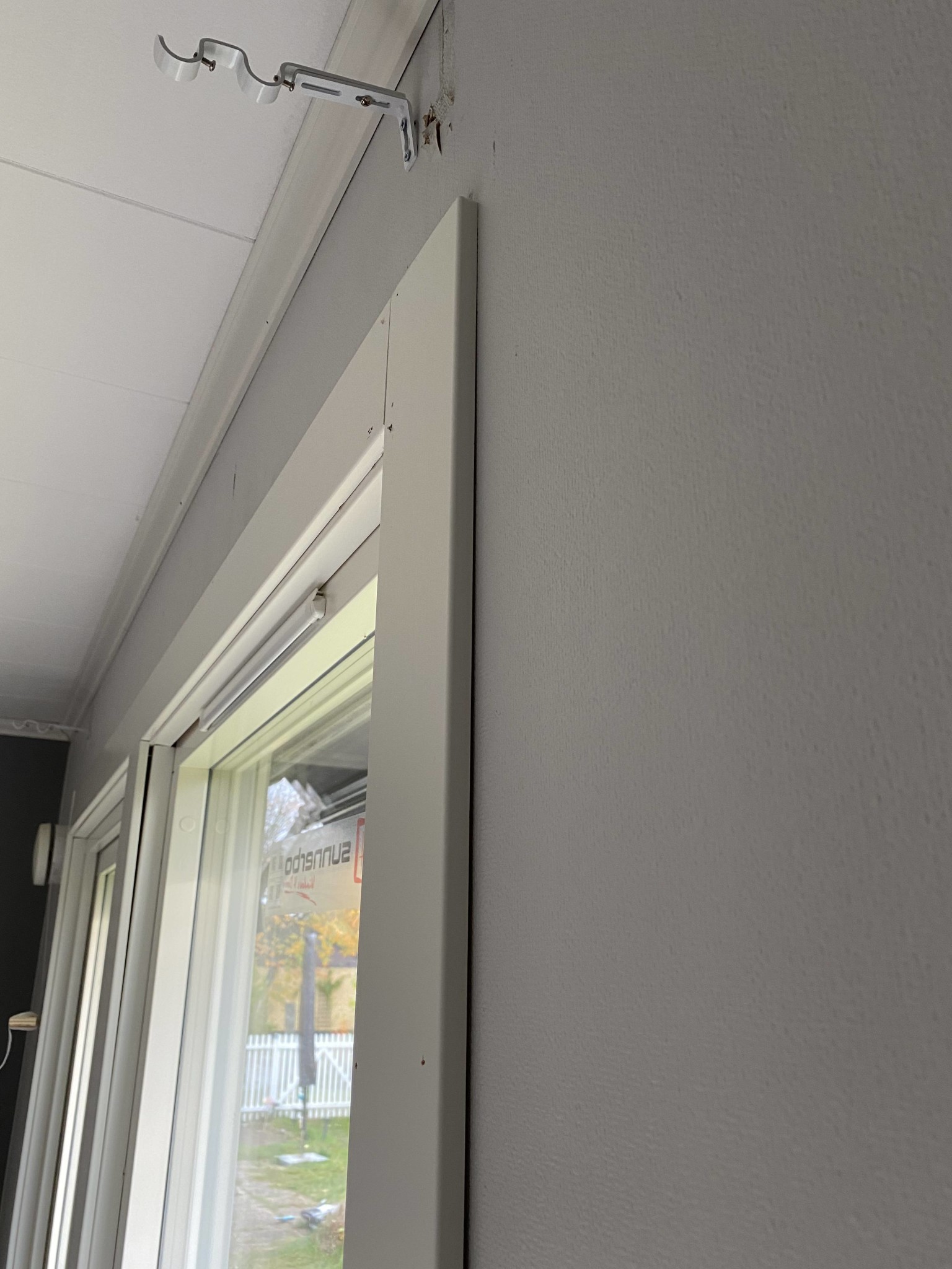

Snygg karm o kapning eller? Bara jag som är för petig och vill att det ska vara en rak karm hela vägen ut? Finns 3 större fönster till vänster om och sen kommer denna altandörren, så det syns rätt tydligt.
Snyggt??

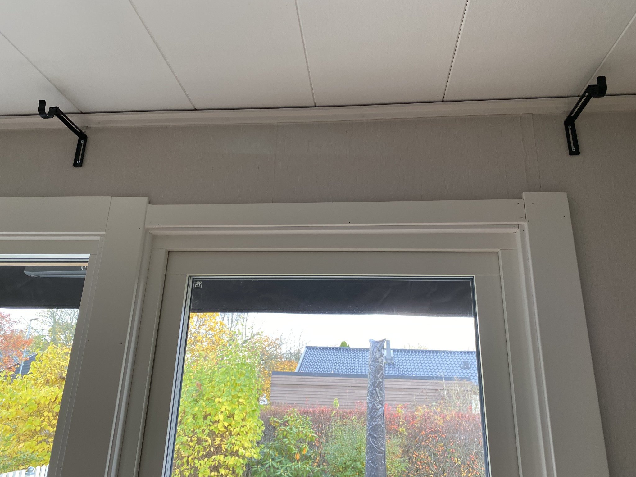

Här har dom satt en bit trä i mitten bakom plankan, det är alltså mellanrum uppe vid en bra bit och nere vid en bra bit. Finns även på nått annat fönster fast uppe vid taket lixom, fattas trälist i mitten av fönsterna och det finns en bit in på sidorna bara. Så ska det väl inte se ut?

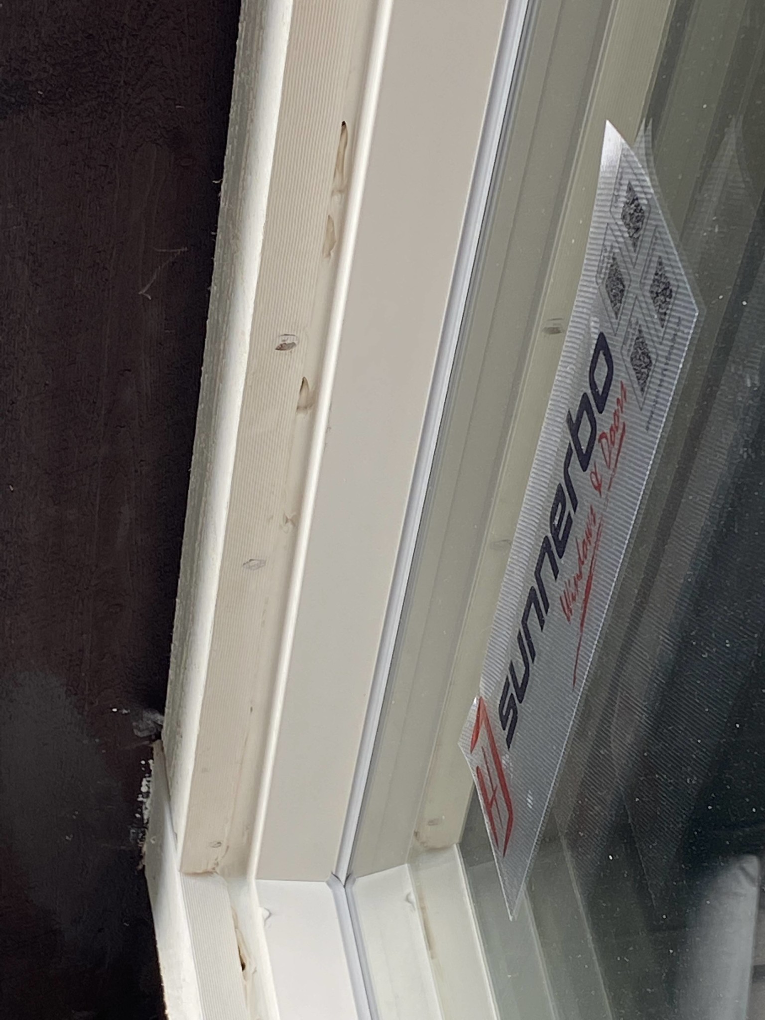

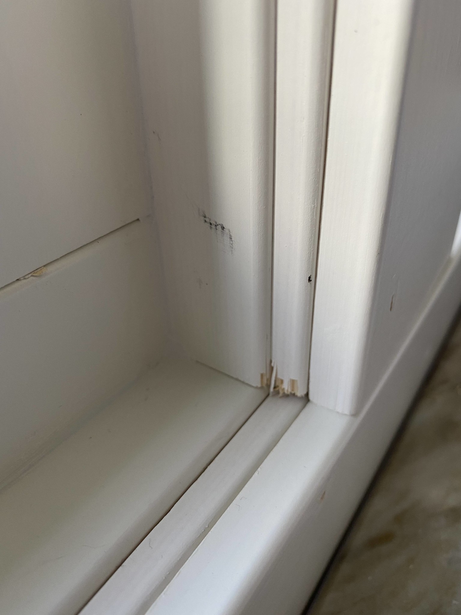

På nästan varje fönster, träflisor o färg har lossnat -. ska man själv måla i eller dom fixa? Ser inga snyggt ut o barnens fingrar gillar inte det heller.

Är inte snickare men tycker det ser för jäkligt ut, särskilt foder runt altandörren.
Öppet in till underliggande lager kan inte vara ok, risken är att fukt kommer in i isolering.
Jag hade inte betalat förrän det sett betydligt bättre ut

Det är inte fackmannamässigt utfört. Reklamera skriftligen till företaget, se till att du har bevis att du har skickat reklamationen. Betala inte förrän det är åtgärdat. En hemmafixare med tummen mitt i näven hade gjort det bättre.

Ja det är inga konstigheter att anpassa/såga salningarna så att dom följer skevheten i väggen. Alternativt hyvla bort material från väggen. Golvlisten hade enkelt kunna kapas på plats istället för att jacka ur fodret. Sen att blanda olika dimensioner på listerna är inte det snyggaste heller.H Hildor skrev:Precis..tjockt lager fog och ibland är det så stora glipor att det blivit hål i fogen lixom.
På fönstret där, så skyllde dom på att regeln bakom är sned och huset är snett. På vänster sida karm ser det bra ut - inga glipor, men höger är det stora glipor..så frågan är verkligen om trät under kan ha varit så skevt (jag skulle ju inte tro det)...... De har mätt med vattenpass så det är rakt på fönsterna, men tänker att är det inte rakt i karmar o annat så får man väl anpassa snickeriet efter det?
Trots att jag sagt till o han fogat fönsterna så finns det ändå flera ställen där det skulle behöva fogas..så jag vet inte om han är halvblind, har brått eller varför man kan missa sånt.
