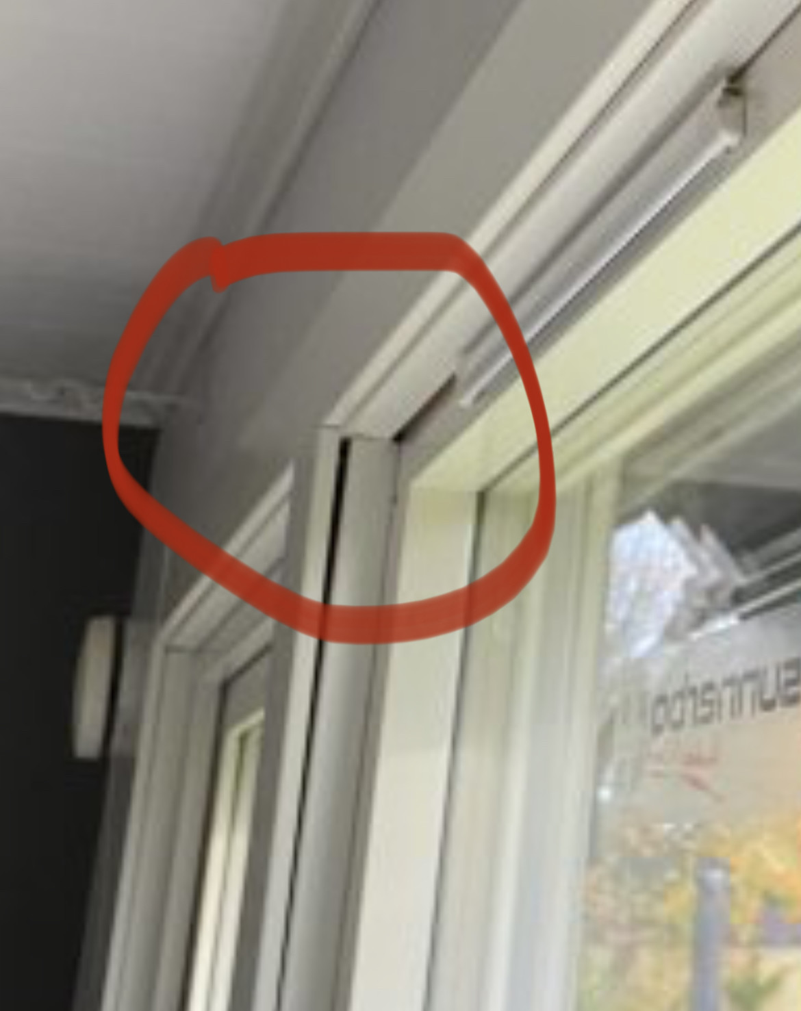

Precis, det är mest glipa uppe mot taket, lite mot mittenkarmen var det oxå. Och sen mittkarmen ytterst var jätteglipa.M Markarbetaren skrev:
Tittar man på fönstret utifrån så är det glipa på högersidan fast utsidan då, precis som att motsatta sidor är lika (dvs tätt på 2 och glipor på 2)

Allt du visat ska göras om. Det finns inga glipor små nog att fylla med fogmassa. Ingenting av det du visat går att rädda med silikon/akrylfog. Så gå inte på något prat om att det inte går att få bättre. Fogmassor av olika slag kan användas vid millimetertjocka springor. Inte centimeter som i ditt fall.H Hildor skrev:Det jag har svårt för nu när jag ska prata med dom är o påpeka vad som ska vara fackmannamässigt utfört, jag vet inte vad som är standard o vad dom är ok åtgärd
De kommer säkert vilja foga o quickfixa - men är det ok?
Vi har glipor på allt mellan någon mm upp till nån cm. Nu när vi sa till så fogade han det mesta - är det acceptabelt? Håller fogen för lång framtid?
På sovrumsfönstret så är listen högst upp 2 cm högre på ena sidan - så det syns att det ser liiiite snett ut, det sa dom var för huset kanske inte är rakt lr taket.
Har svårt o bemöta sånt när jag inte vet hur man åtgärdar det

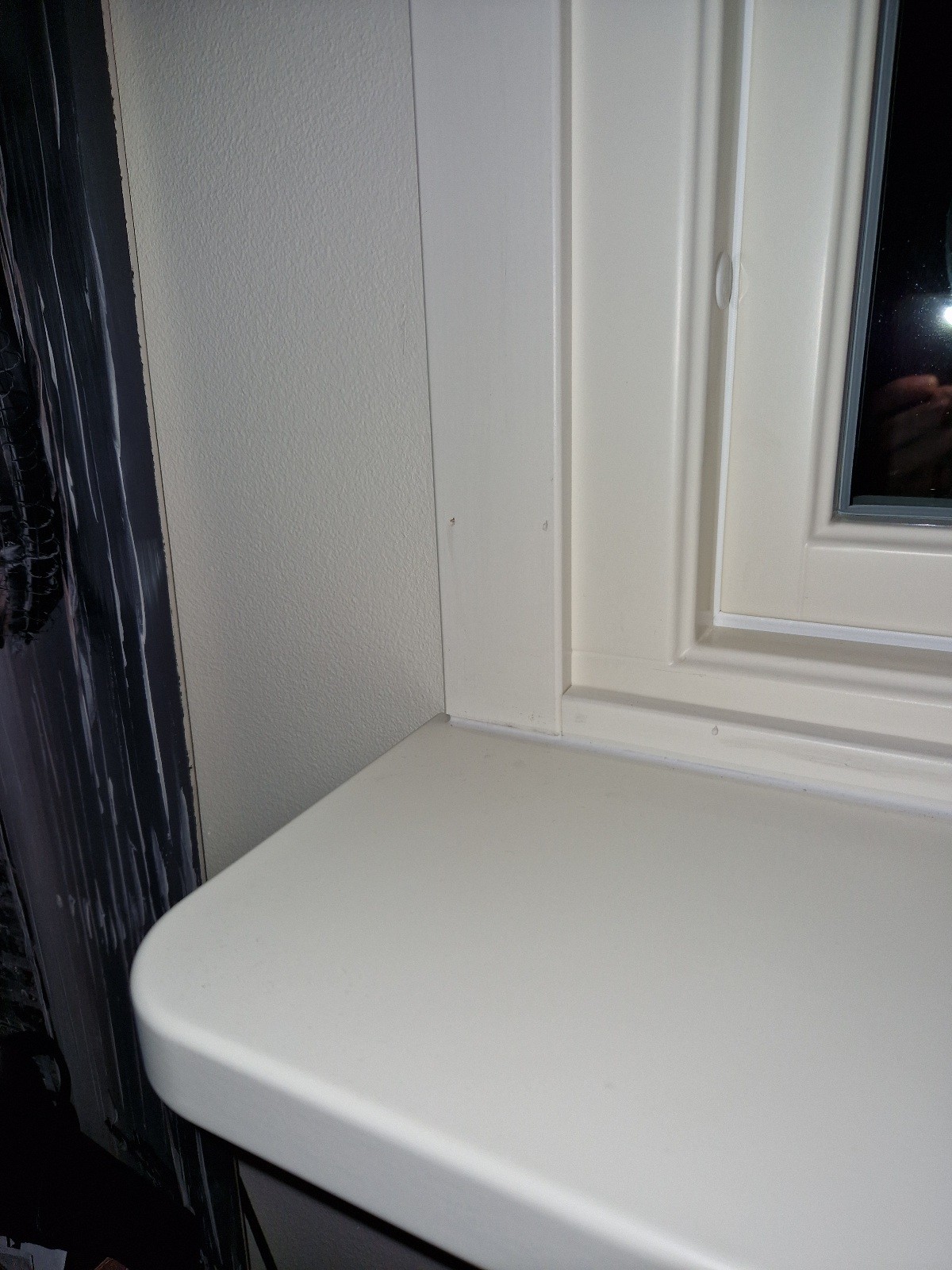

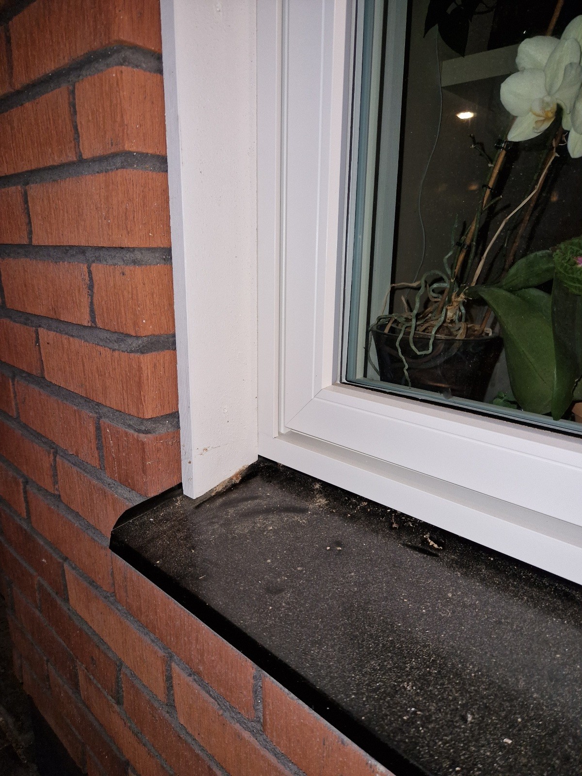

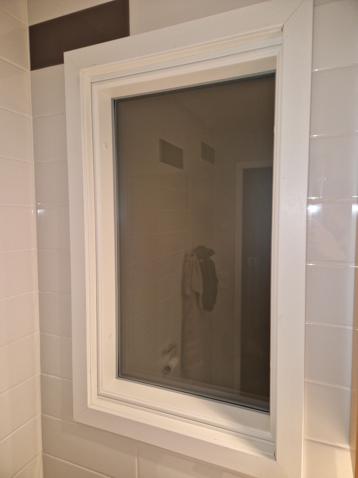

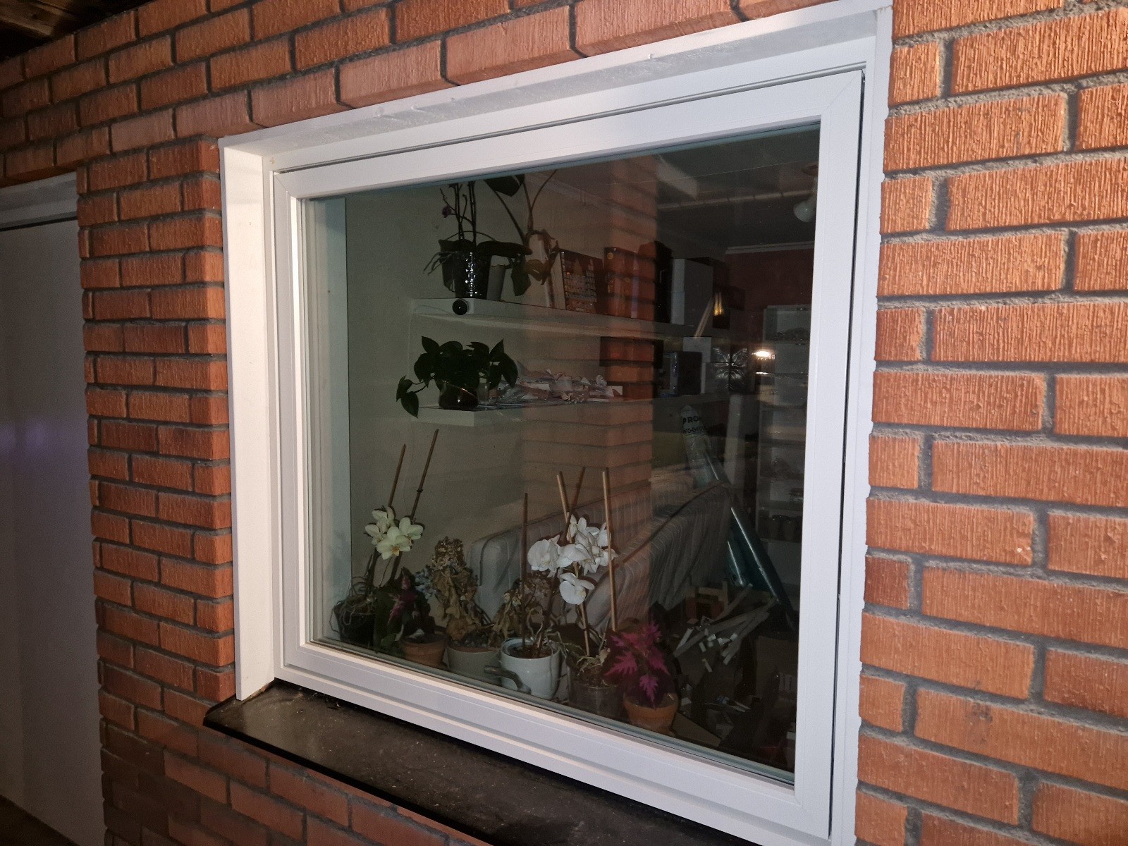

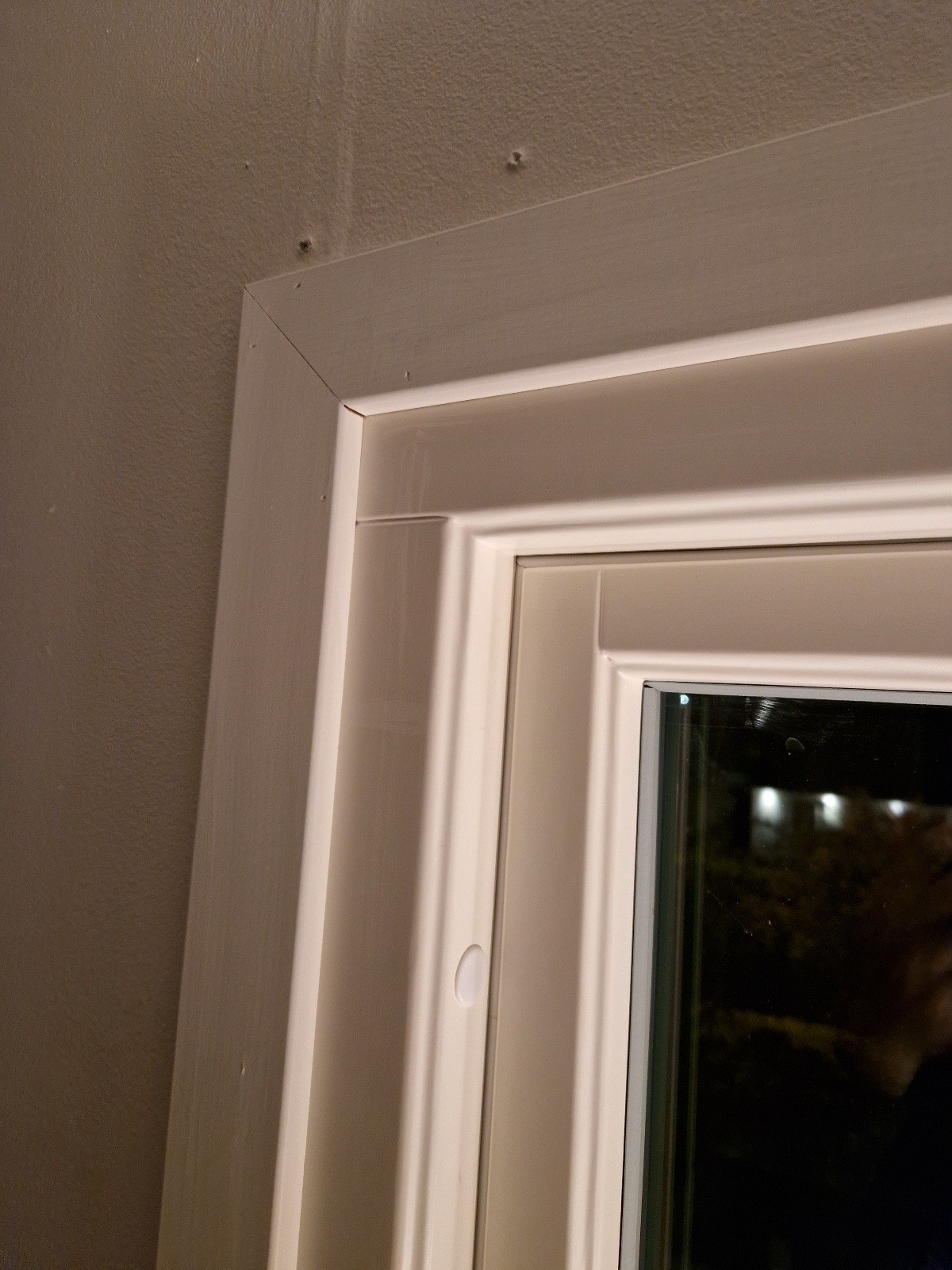

Jag hade inte gillat det där heller. Hade anmärkt på allt!H Hildor skrev:Har fått satt in 16 fönster och 3 helglasade altandörrar. Vi har varit hemma under arbetets gång och klart man går o inspekterar o kikar, har sett fram emot detta projektet.
Sett en del saker längst vägens gång när de börjat sätta upp karmar o sånt, haft hjälp av en vän som kommenterat lite så jag har kunnat säga till om saker vart efter. Nu är de då klara o jag är bara nyfiken på era åsikter. Jag kommer säga till om vissa saker men jag vet inte om jag är för petig och nogrann? Jag är ingen snickare så jag vet inte hur gängse jobb ska skötas och vad som är standard o vart jag är för petig eller vart de SKA rätta till saker.
[bild] En tjockare planka har dom satt där, sticket ut utanför panelen, ser inte så snyggt ut men kanske gängse standard? Slippa kapa?
[bild] Lösa flisor efter kapning, en redig glipa som de fogat igen men det var/har blivit lite hål i fogen..
[bild] Samma som förra, redig glipa mellan fönster och träbit så de har fogat. Detta gjorde dom inte förrän jag sa till, att det var stora glipor på vissa bitar. Då sa dom att det är svårt med gamla hus för dom är inte raka osv.. Jag tänker bara att deras jobb är typ snickare - kan man inte fixa det då?
[bild] Här ser man isoleringen - det bör dom väl fixa på nått sätt? Vad händer om fukt kommer in?
Det finns även glipor nere vid altandörrarna på höger/vänster sida där man kan se eller känna långt in, till tröskeln på insidan. Man ser det inte vid första anblick men det är iaf hål in, jag är rädd att det ska tränga in fukt där..eller om det blir mycket snö kommer dom täckas för och fukt ligger där länge.
[bild] Mellanrum mellan karm o husvägg, man ser in till underliggande material - får man själv foga igen sånt här? Det var lite hål på vissa delar av huset, alltså i fogen mellan teglet - men inte överallt.
[bild] Glipa mellan vägg o karm, den går o trycka in och den sitter fast uppe/nere men inte i mitten. Gipsskiva bakom så antar att de bara skjutit i den o det inte fäster ordentligt.
[bild] Här ser man glipan igen och tittar ni högst upp så är det rätt mycket hål o glipor vid mittenkarmen så att säga.
[bild] Här har de fogat hålen på förra bilden. En gubbe sa att alla använder fog och det betyder inte det är fuskbygge. Jag tänker "Nä, inte fuskbygge, men ni är snickare - ska det se ut så??"
[bild] Snygg karm o kapning eller? Bara jag som är för petig och vill att det ska vara en rak karm hela vägen ut? Finns 3 större fönster till vänster om och sen kommer denna altandörren, så det syns rätt tydligt.
[bild] Snyggt??
[bild] Här har dom satt en bit trä i mitten bakom plankan, det är alltså mellanrum uppe vid en bra bit och nere vid en bra bit. Finns även på nått annat fönster fast uppe vid taket lixom, fattas trälist i mitten av fönsterna och det finns en bit in på sidorna bara. Så ska det väl inte se ut?
[bild] På nästan varje fönster, träflisor o färg har lossnat -. ska man själv måla i eller dom fixa? Ser inga snyggt ut o barnens fingrar gillar inte det heller.
De som utfört detta är inte utbildade snickare. Tydligt att de inte tänkt hela vägen när de monterar fönstret, bara för att det sitter i lod är det ju inte säkert att det sitter rätt…
Jag hade inte accepterat att de kladdar i mer fog. Helst hade man velat att de monterar om fönstren, antingen någon cm utåt så att fodret sluter tätt, eller några centimeter inåt så att man får plats med en utvändig smyg.
Detta hörn tycker jag säger allt om ”snickaren”…

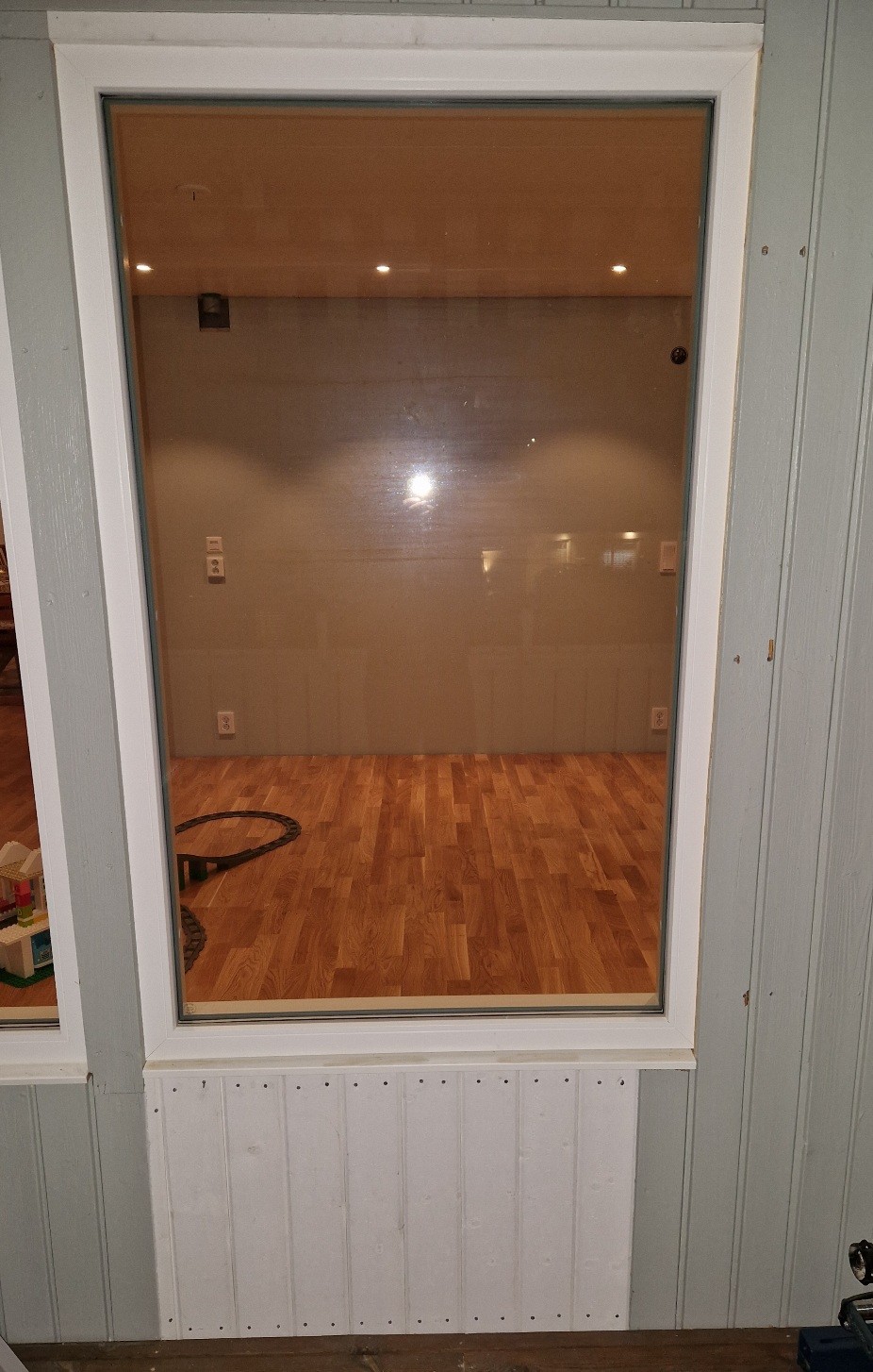

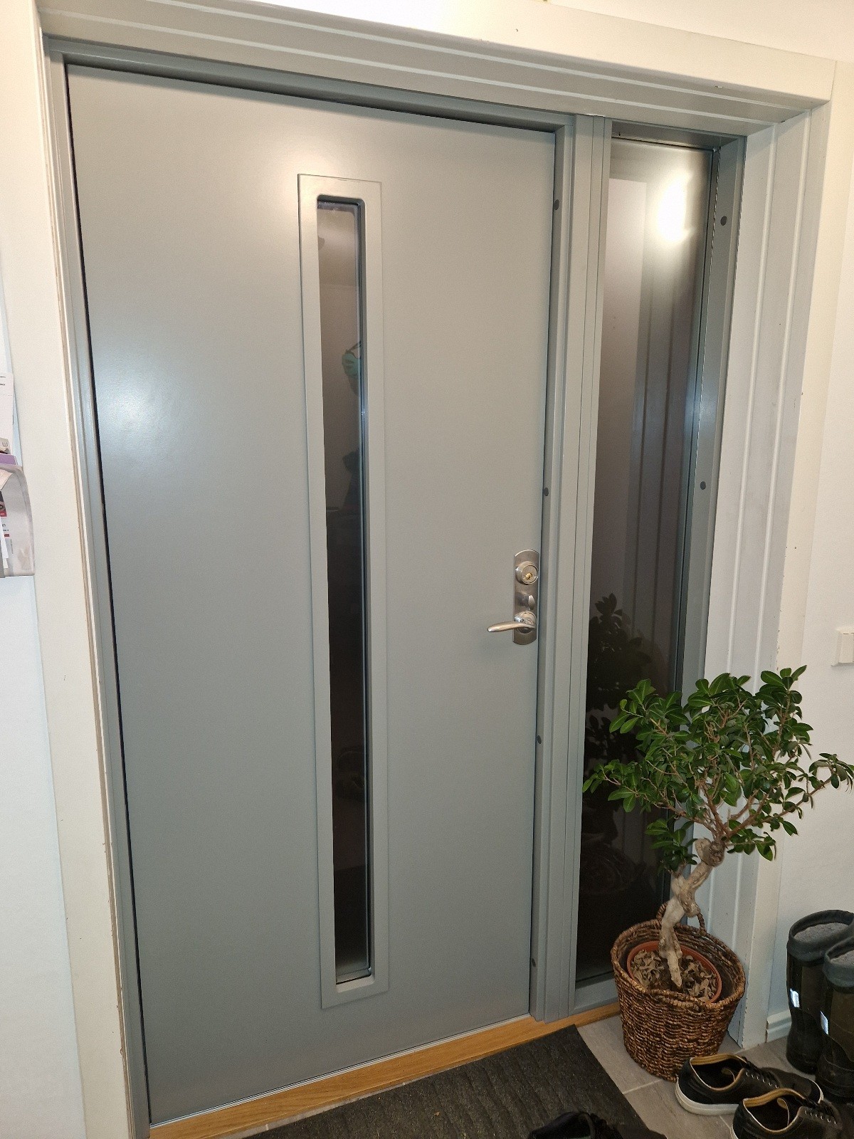

Vi bytte fönster nyligen, 17 fönster och 1 ytterdörr med sidoljus. De satte även igen undre halvan av 2 altandörrar som byttes till fönster (samt breddade ena öppningen för att få in ett bredare fönster, flyttade en bärande regel). Huset är hälften tegelfasad och hälften trä, byggt 1972. Vi har inte sett några glipor eller flisor samt att de endast har använt sig av fog/silikon vid fönsterbänken vad jag kan se. De bytte allt, fönsterbänkar, fönsterbleck och lister utvändigt och invändigt. Det enda jobbet jag själv behöver göra är att måla ett eller två lager på fasaden där de satte igen.
Notera färgen på fasaden, det vita var där de reglade upp, isolerade och satte igen, samt breddade (sista brädan på höger sida som inte är vit är så mycket de breddade).
Vi blev mycket nöjda med detta jobb, tog 3-4 personer knappt 2 arbetsdagar.
Så ni bör i min mening inte vara nöjda med det ni fått, kan göras mycket bättre.
[bild] [bild] [bild] [bild] [bild] [bild] [bild]
