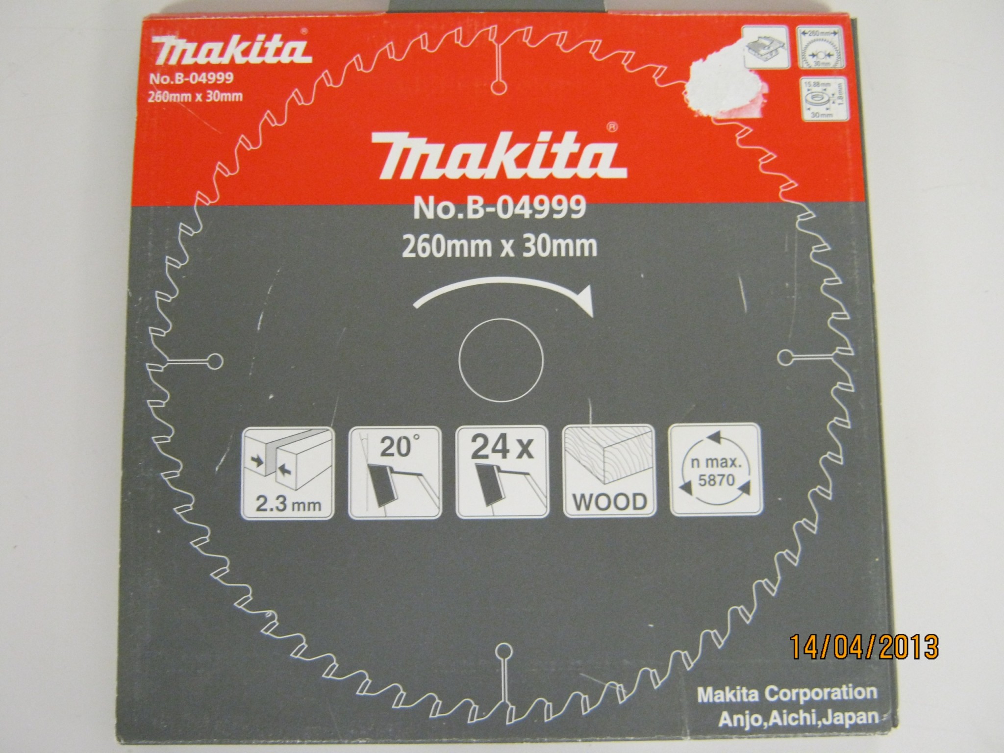

Tänkte lyxa till det med en ny klinga till min klyvsåg (Makita 2704) och beställe en klinga med rätt diameter osv och som det stod "var" till min såg:
http://www.makita.se/accessory/18083/B-08931.html
Men när jag får den (och googlar fram ovanstående sida) står det ju att vinkeln (tandvinkeln?) är 5 grader och det är en bild på en kap och gersåg på kartongen - så då börjar man ju ana oråd
Firman jag köpte den av säger att den passar och att eftersom Makita rekommenderar den är det bara att köra - men vad säger ni innan jag bryter förpackningen?

Vad ska du såga? Den klingan funkar nog bra till allmänt skivkapande (även om jag hellre skulle sett några tänder till) samt att kapa massivträ mot kapanhållet. Den är dock inte, absolut inte, en klyvklinga för massivträ.
Jag klyver mest massivträ så den åker nog tillbaka, det känns ju inte riktigt som det är en klinga för en klyvsåg ändå?
Ska kolla på klingar från Freud - tack för tipset!
