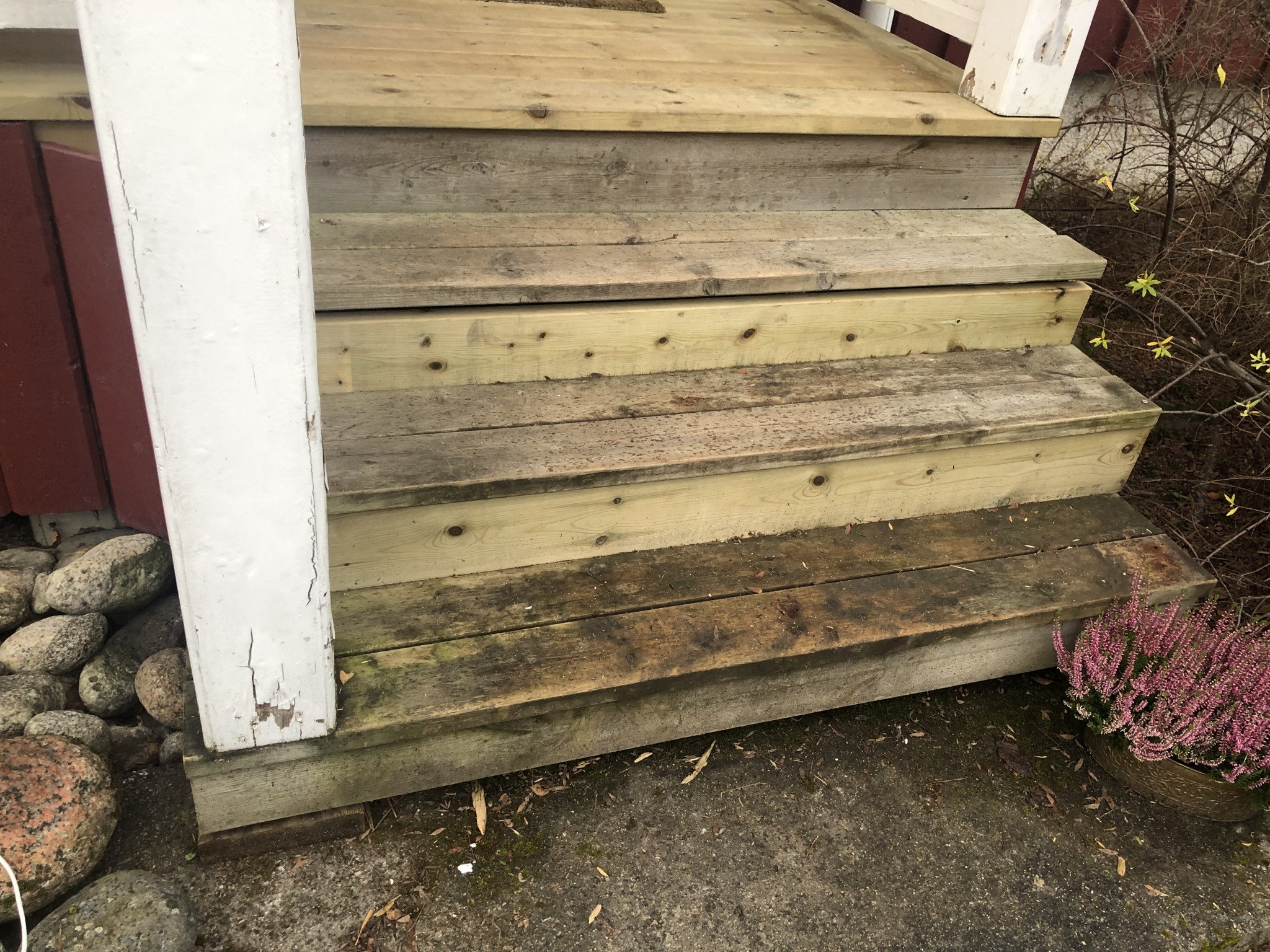

Jag håller på med en renovering av bron på hemmavillan Jag byter stegen och stolparna. (stolparna vitmålade på bilden, den i nederkant höger är redan borttagen)
Jag har köpt nya stolpar och min fundering är hur jag ska fästa dem.
Som det är gjort nu så är de skruvade på skrå ner i trallen. Men kan man tänka sig ett bättre sätt att fästa dem.
Hur gör ni snickarproffs?
Stolparna är kvadratiska, 150*150 mm.
Trätrapp upp till vitmålad dörröppning med en borttagen stolpe och en vitmålad kvar, vid en hemmavilla.
Om du ändå byter stegen så hade jag passat på att fästa stolparna i vangstycket innan stegen monteras.
