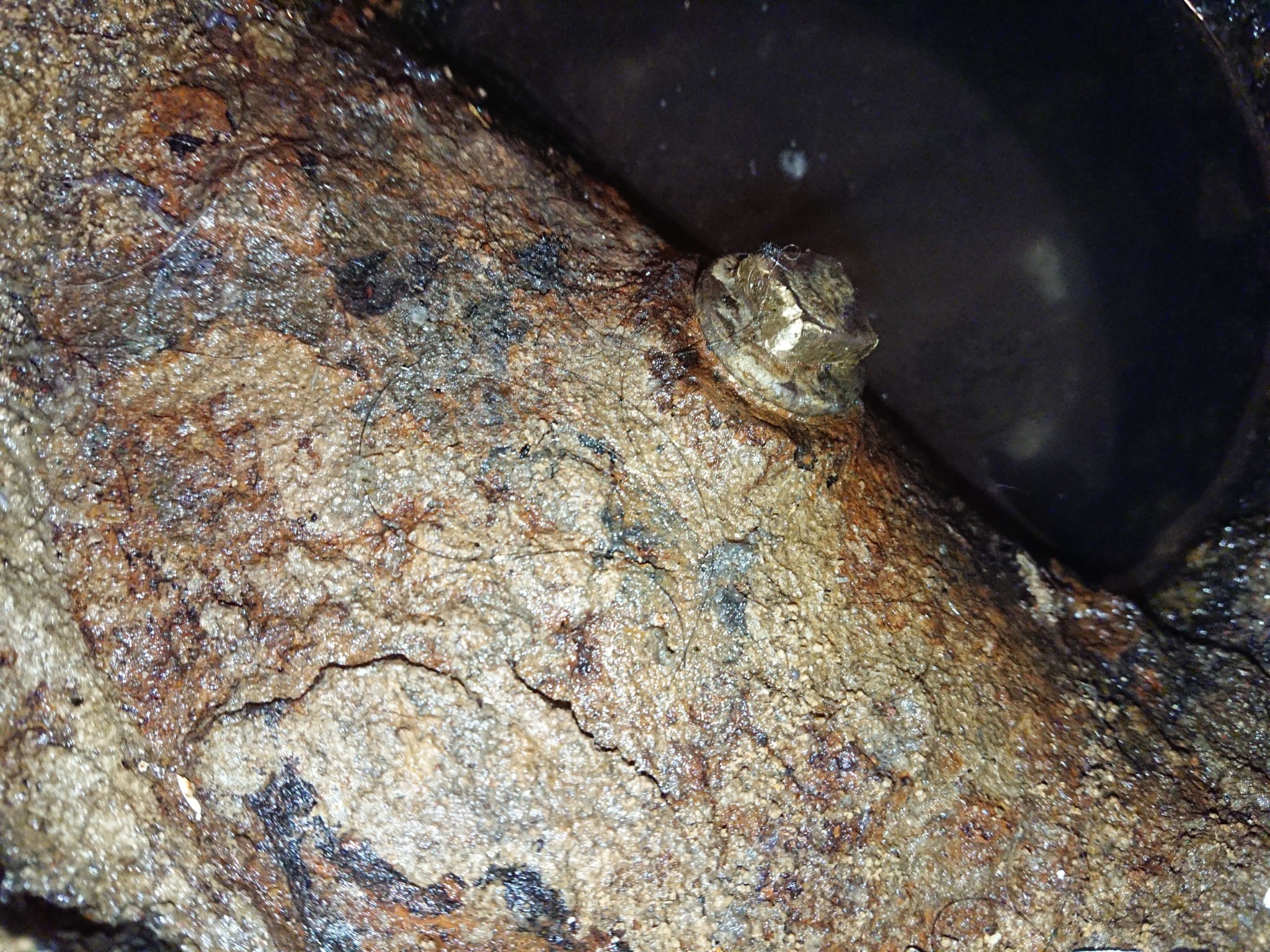

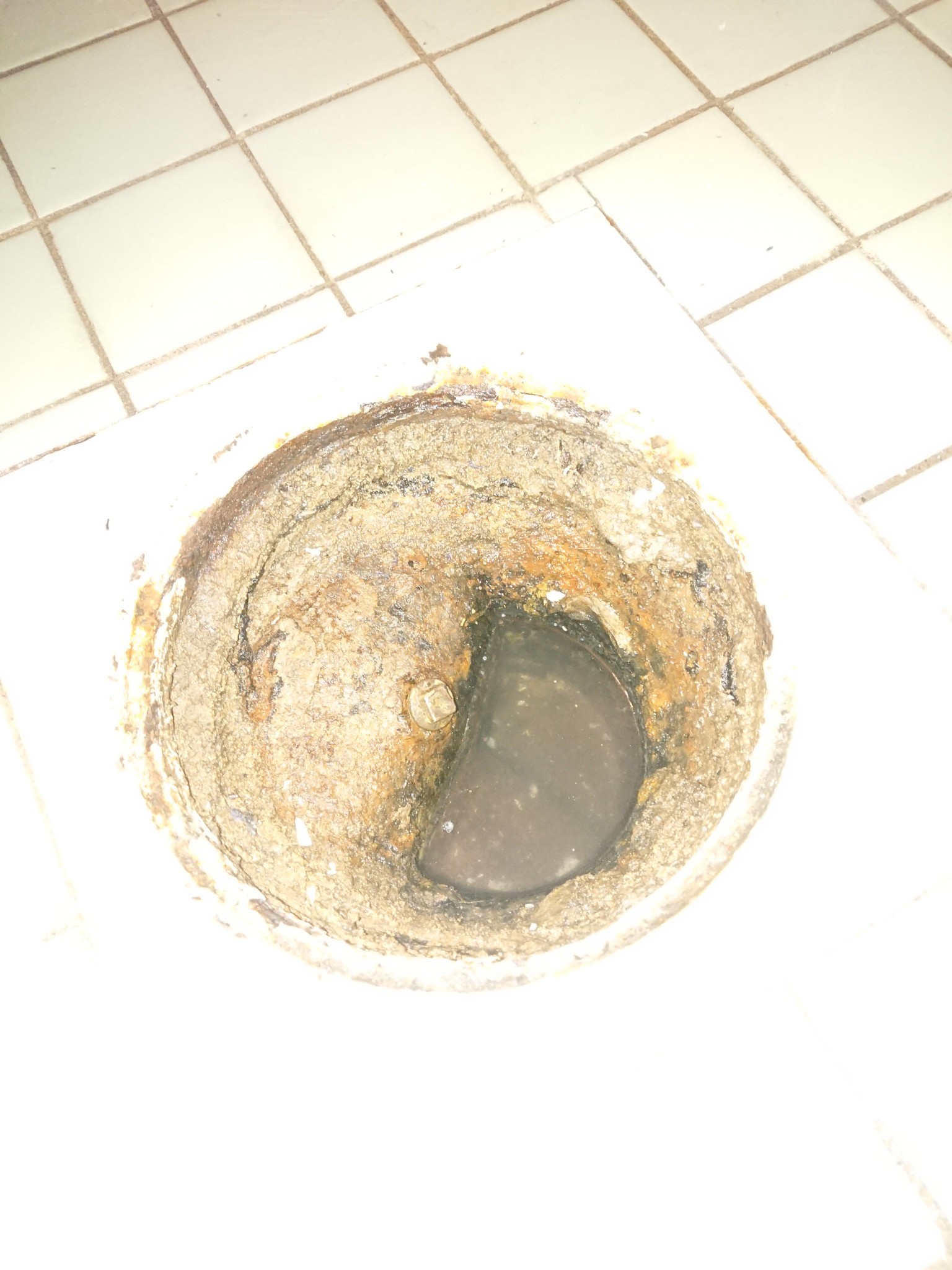

Verkar som vår gamla rensbrunn i badrummet kleggat igen för går inte att duscha utan att det rinner över.
Plockade bort badkar och fann denna oerhört vackra kreation i golvet. Efter mycket grävande för hand ingen större skillnad mer än att renspluggen kom i dagern. Men den sitter som berget och "fyrkanten" man ska skruva med har blivit missbildad så mina skruvnycklar gjorde inte mycket väsen av sig.
Haft på rostolja 556 i två omgångar men det enda jag lyckas åstadkomma är blodvite över armarna.
Vad är nästa steg? Rörtång? Hammare? Borr?
Badrummet ska väl renoveras någon gång men är väl rätt stora pengar. Vi fick ett pris av slamsugaren på ett par tusen och spola och kolla av.
Toa och handfat rinner utan besvär, så lär vara från den här brunnen.
Börjar bli smått sugen på att hämta en slägga till eländet...
  • Igengrodd rensbrunn i badrum med synlig rensplugg och missbildad skruvfyrkant, behöver reparation.
Närbild på rostigt rör med tydlig korrosion och en skruv.

Rörtång går förstås,annars borra ett nytt hål borde vara rätt enkelt,med en gummiplugg efteråt,risk för att det spricker om man vrider för hårt i bulten kanske!
Finns inte viss risk att det spricker om man borrar också?
Var kan man införskaffa sig en gummiplugg? Ett suddgummi? ;)

Bor du i villa/lägenhet?. Villa, ditt jobb, lägenhet, fastighetsskötaren. Du behöver kraftig borrmaskin som har 13 mm. chuck, lågt varvtal. 6,5 mm borr, att förborra med mitt i pluggen, hålsåg 40 mm med fäste, gummiplugg. Gärna också halvrund el.rundfil för att snygga till hålet. Glöm inte ett glatt humör. Bor du i Stockholm köper du gummiplugg hos Kuntze.
Glömde säga, rensband och spolslang.

Tänkte mest att jag skulle borrat ett tillräckligt stort hål för att få in rensbandet, men det kanske är för snålt.
