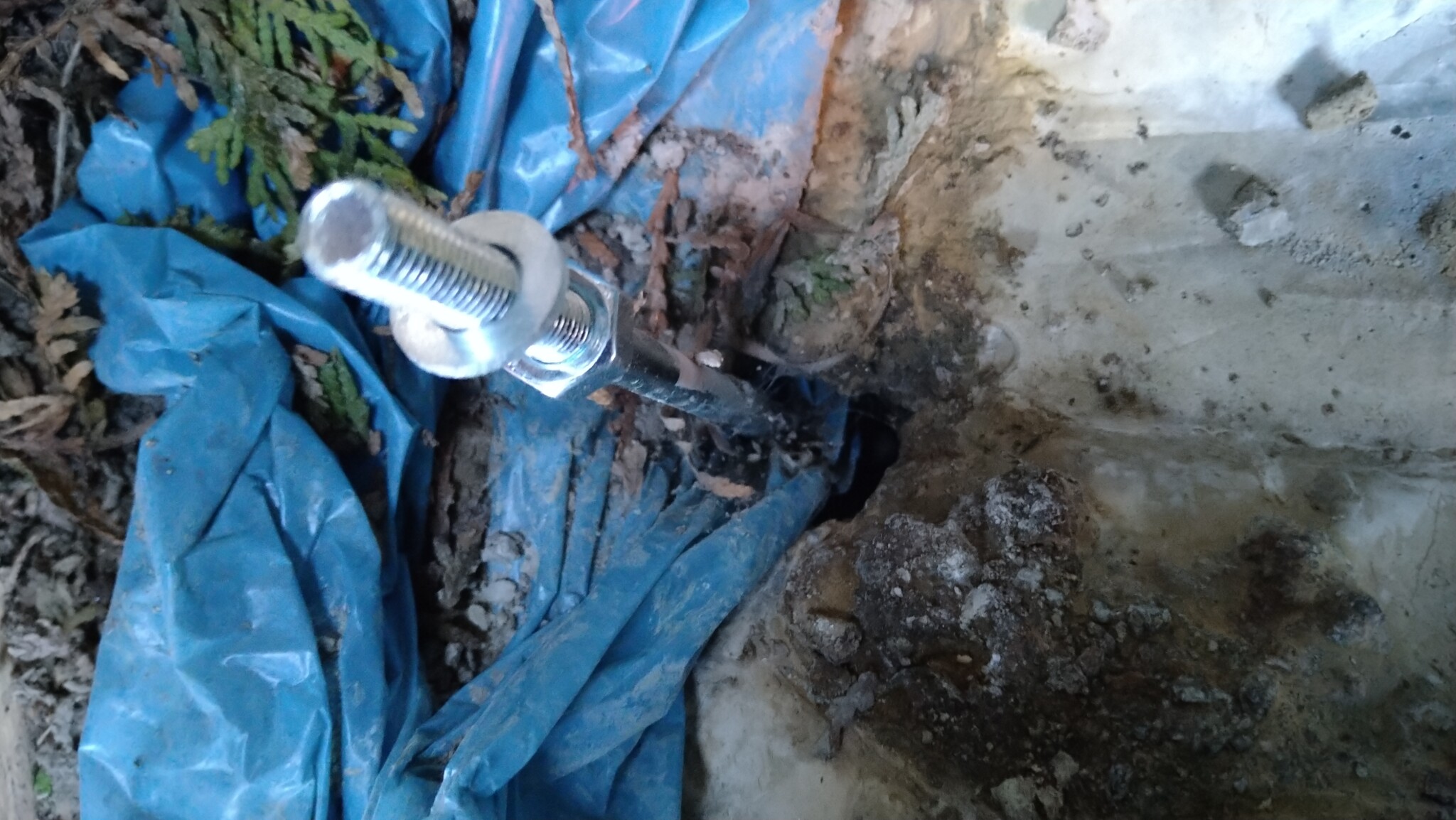

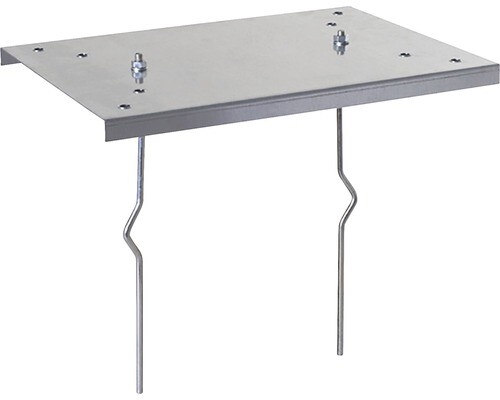

Lyckades misslyckas med att gjuta fast ett fäste i en betongklump för att ha något att fästa brevlådan i. Har en paketbrevlåda och skaffade en sån här att montera den på:
Jag använde "gjuta enkelt" från Finja som bara ska vara att hälla i en grop med lämplig mängd vatten och blanda runt.
Jag tror att jag vickade lite för mycket på fästet för att det skulle sitta i våg i betongen och det det därför härdade med lite glapp. Hursomhelst så vickar fästet, och därmed brevlådan och jag vill helst inte gräva upp klumpen, banka fram fästet och börja om.
Finns det något lämpligt att fylla med som härdar så att vicket försvinner..? Helst lättflytande så att det fyller bra ner i håligheten.

Kan du vicka loss fästet och få upp det? Jag tror det blir bäst om du "börjar om" och borrar två hål, rengör och sen använder nån ankarmassa. Får ju vara för utomhusbruk. Att bara försöka klämma ner i befintligt glapp kan bli sämre...

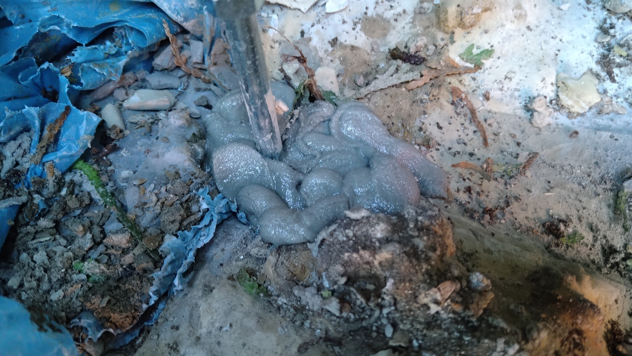

Geggamojan funkade bra, fyllde ut glappet runt stängerna och stabiliserade dem.
Tyvärr vinglade själva plattan på fästet ändå, eftersom den inte hade direkt kontakt med marken (vilket jag kanske borde ha räknat ut att den skulle ha). Men med lite grus och en stenplatta under metallplattan så minskade även detta vick till en acceptabel nivå.
