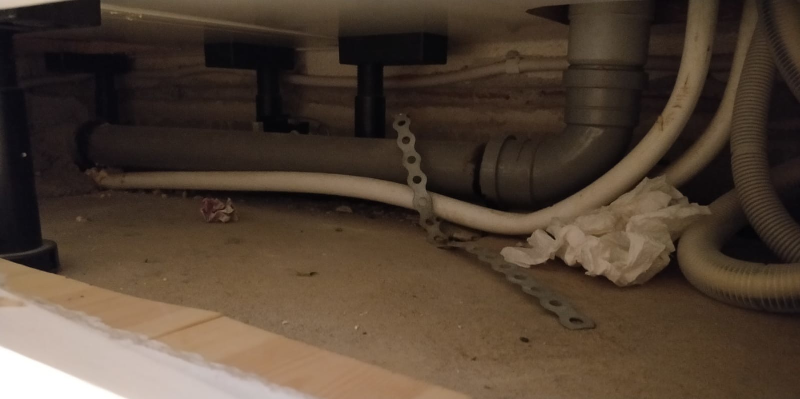

Har nyligen flyttat in i en bostadsrätt och börjar mer och mer känna att köket är ett riktigt fuskbygge. Skåpsluckorna är skeva, bänkskivan inte fäst förutom i bakkant osv.

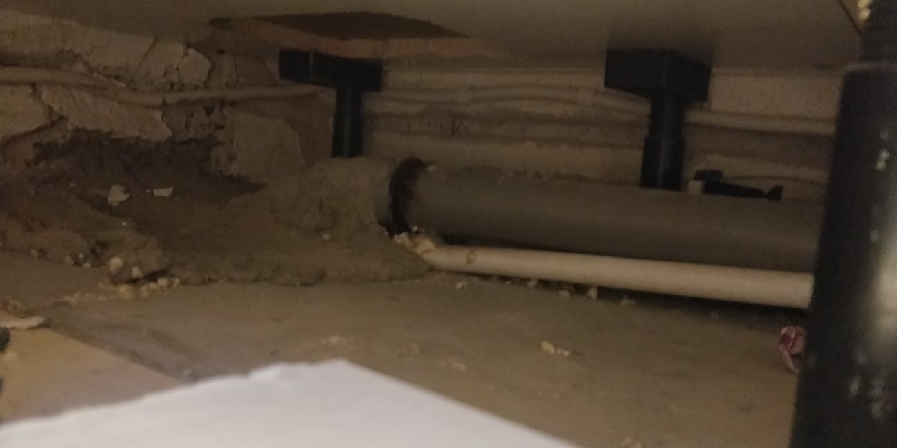

La mig på golvet och tog bort sockeln för att se vad som fanns under skåpen och såg då att avloppet ser ut som på bilden. Kan ingenting alls om avlopp, men det känns svårt att ansluta ett nytt utan att bila upp golvet. Ska det se ut så här? Oorganiserad avloppsrörinstalltion under köksskåp med synlig baksida och sockel.
Otydligt avloppsrör under köksskåp med synlig skada och otätt fog där röret går in i golvet.

Är det en lägenhet finns ju vissa brandskyddskrav samt krav på att ljud inte sprider sig mellan lägenheterna. Det kan troligen förklara varför det är tätat med bruk kring avloppsröret på det sättet.
