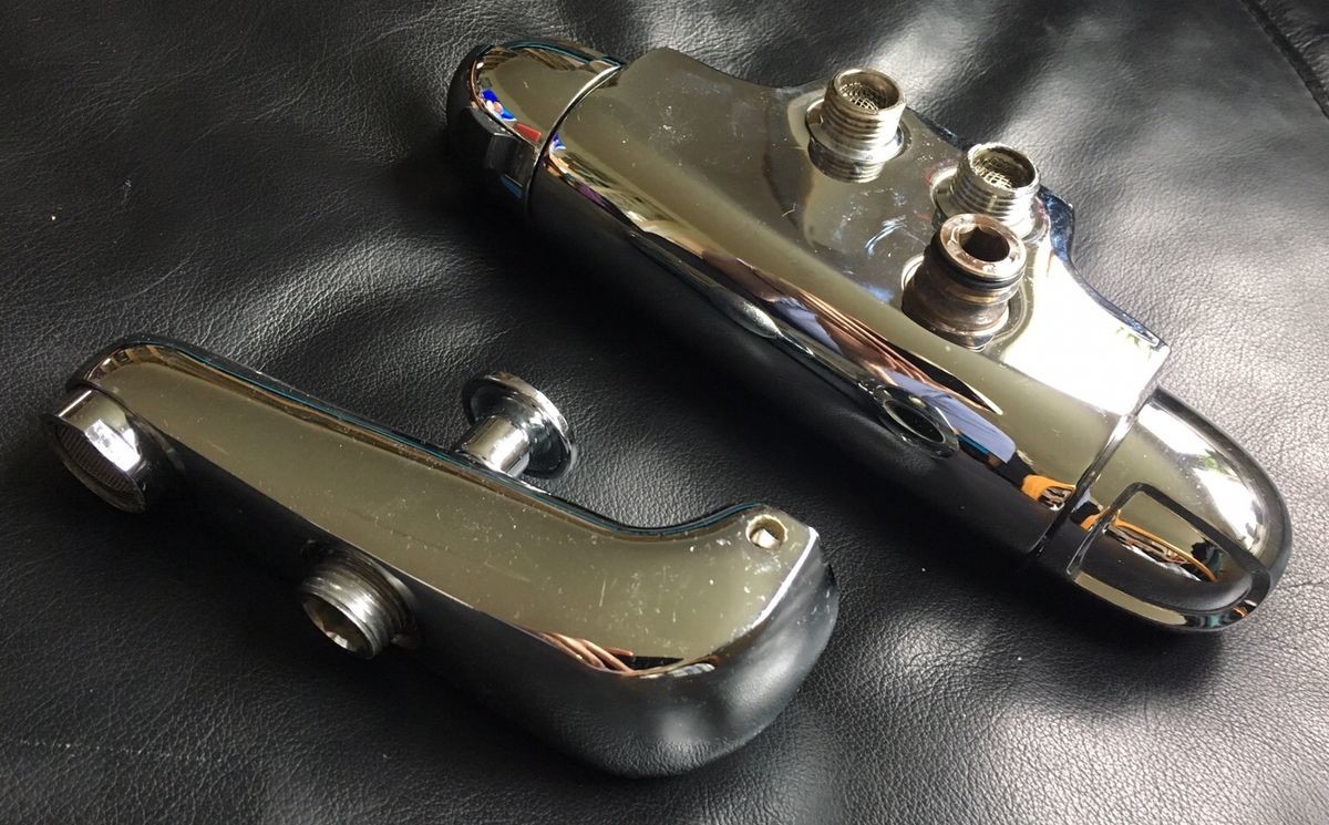

Är det någon på forumet som råkar ha kännedom om man kan återanvända skruvhål / fästen med uppgradering från en sådan här sorts blandare?
Till en nyare motsvarande modell. Exempelvis denna
Så det bara är att skruva loss gammalt och sätta dit nytt..

Finns en tråd hos FMMs kundtjänst, där det verkade som det ofta gick att återanvända gamla skruvhålen
https://kundforum.fmmattsson.se/org/fmmattsson/d/vaggfaste-badkarsblandare/
Men som sagt, du kanske behöver lite tur

Själva fastskruvade hållaren är troligen inte den samma.
Släpp väggfästena till rören så kan du troligen vålda runt dom lite så det passar den andra blandaren
. Täta med lite silikon, inte lim. Gängpasta kan ibland också vara till fördel. Dra inte så hårt så rören skruvar sig för då fjädrar den tillbaka sen och läcker.
(Ifall man inte kan fuska så är det nog inte för komplicerat att göra en ändring på rörens längd)
Den du har exempelbild på är en helt okej modell förövrigt.
