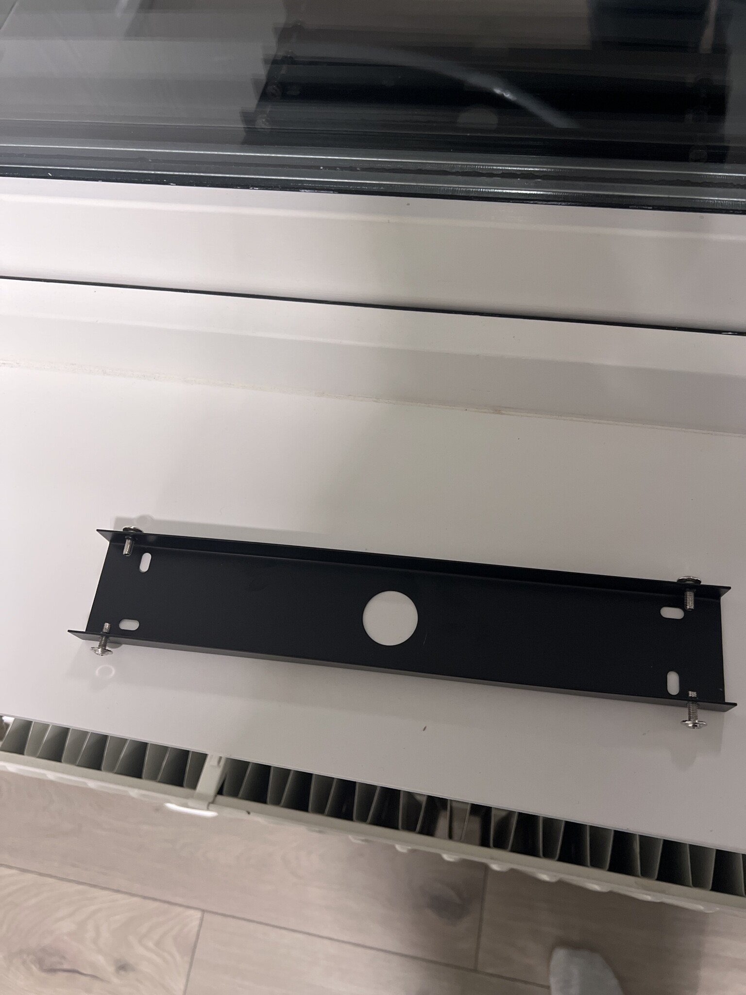

Så ser fästet ut, uttaget sitter en bit bort så det blir kabel fram tyvärr. Svart fäste monterat på vit yta, visar installationsdetaljer med skruvar och hål. Bakgrund av fönster och golv.

Det blir finfint med 6 mm korta Molly. Antar att det är enkelgips i taket?

Fyra Molly i och med att hålen sitter i hörnen..
Du lär se när du har borrat hål (för du vet ju redan nu var fästet skall sitta) om det är enkelt eller dubbelt. Tror bara att det är i nyare flerfamiljshus när man vill dämpa stegljud bättre än med enkelgips, som man sätter dubbelt. I egen villa lär det inte vara aktuellt.
