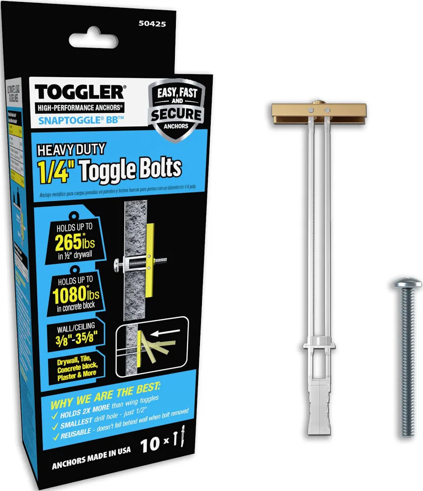

Vanlig träskruv räcker för att fästa plywoodskivan i reglarna. Två reglar räcker gott. Mollyplugg ska till alla pris undvikas, i alla situationer. De är dj-ens påfund och inte bra till något. Använd istället ”Toggler Bolts”. Sök på Toggler så ska du finna.

Ska se om jag kan få hem sådana Toggler Bolts istället och kombinera med vanliga träskruv.
