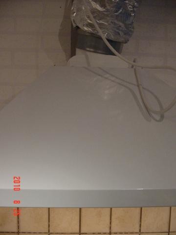

Ska börja montera ihop mitt frånluftrör i form av ljuddämpare ett flexibelt sådant 125mm till köksfläkten som är för 125mm så där är allt ok..
MEN röranslutningen på "röret" är ju som ett spirorör i flexibilitet :) och ligger på utsidan av köksfläkts stosen som är av plast, nu till saken... hur får man anslutningen att vara tät och fast, skruvar går bort pga kallrasspjäll, finns det någon muff med gummi som man bör ha eller går det med lite tejp + slangkoppling?

Provar igen, denna gång med bild på hur det ser ut.

En 9,5 mm skruv kan väl inte sticka in så pass att det stör spjället speciellt mycket ?
Tyvärr så gör den det, köpte vanlig silvertejp igår och lindade runt köksstosen efter några varv så passade röret bra och det sitter fixerat så jag får väl testa med det..
Man brukar ha stål aremrad plastslang och en slangklämma, men man skall inte ändra på något som fungerar bra ! Mvh Chrick
