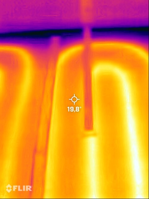

Ska fästa ett antal av dessa vinkelbeslag för IKEA's stödfäste till köksöar:
https://www.ikea.com/se/sv/p/metod-stoedfaeste-foer-koeksoe-20298405/
Betongplatta med vattenburen golvvärme. Har tillgång till värmekamera och har identifierat var golvvärmen går, men är lite osäker på ett ställe. Därför tänker jag mig att det kanske är bättre att limma dessa beslagen istället?
Vilket lim kan man lita på för att limma direkt mot betong?
Om ni är nyfikna på värmekamerans bilder så är detta varför jag tvivlar. Vid första tillfället tidigare i år så tog jag denna bilden:
Här kan man tydligt se där slingorna går ihop, och en väldigt svag linje nära där siktet pekar.
Här är en bild jag tog alldeles nyss efter att ha höjt värmen rejält i golvet:
Där syns inte den svaga linjen längre. Kanske syntes den bara när det var kallare tidigare i år. Därför är det svårt för mig att säkert veta vart den går, och det är här omkring jag behöver borra.

Jag hade aldrig borrat i ett golv med golvvärme utan att vara 100% säker.
Tror det fungerar att limma med t.ex. https://www.beijerbygg.se/privat/sv...aror/lim/montagelim-sikaflex-118-extreme-grab
Låter rimligt, nej jag brukar vara otroligt noggrann innan jag vågar mig på det.maah skrev:
Den produkten verkar ju bra, är det bästa möjliga produkt för ändamålet tror du?
Borde man köra med någon primer innan? Kanske kan använda primer som används innan flytspackling?
Vilket udda mönster man lagt slangarna i. Normalt lägger man ju med samma c/c över hela golvet, du kan inte mäta dig fram då? Hur när uppskattar du att du behöver borra.
