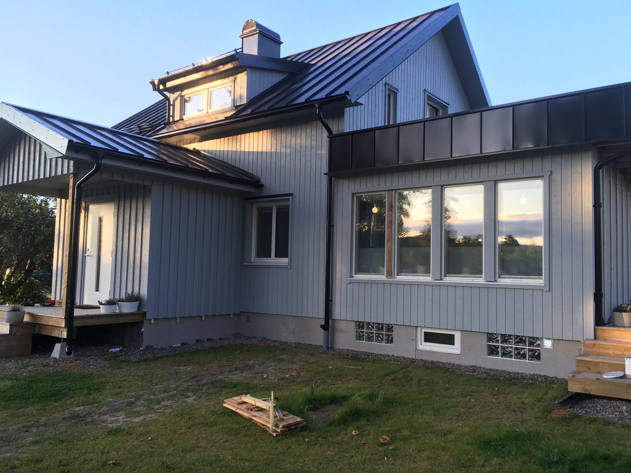

Ska montera vindskivor i plåt. Hur fäster jag dessa bäst? Taket är ett pulpettak.
Farmarskruv, bleckspik?
Vilka avstånd?
Uppifrån eller från sidan?
Jag brukar använda farmarskruv, men det finns även mer diskreta skruv med gummipackning att köpa om man nu tycker att utvändig sexkant är fult.
Uppifrån eller från sida? Jag skulle kört på det som var enklast, och sen beror det ju på hur vindskivan och vindskiveplåten är konstruerade oxå.
På bilden nedan så kan du se mitt hus där alla vindskiveplåtar är rejält tilltagna (taken är tilläggsisolerade utifrån). Jag har använt vanliga farmarskruv från sidan. cc-måttet är runt 50 cm.
