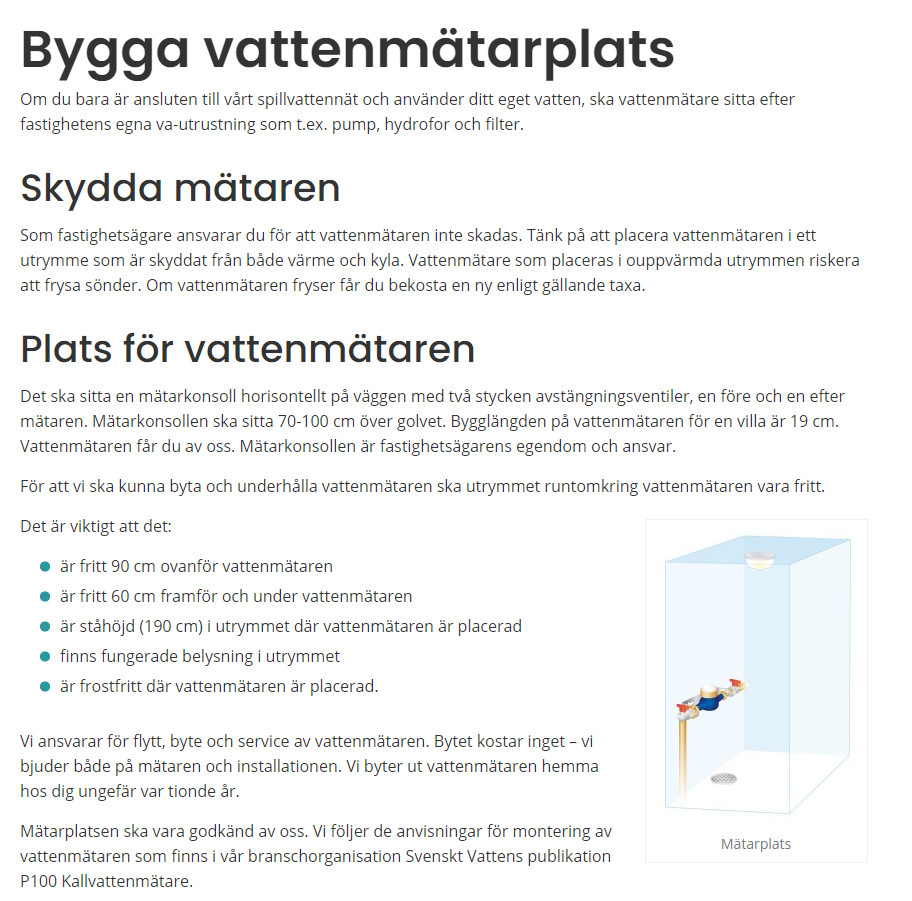

Kranen för inkommande funkar nog, fick inget vatten ur kranarna sist jag provade den. Försökte ge mig på att lossa muttrarna tidigare men de satt som satan och konsolen var inte fastmonterad så allt rörde sig lite, började droppa från ena avstängningsventilen när jag höll på så jag avbröt mitt försök att rätta till det. Mot väggen kommer konsolen inte gå att fästa, då vattenmätaren sitter typ 1-2 cm från väggen och konsolen behöver mycket mer plats än så.
Såhär ser riktlinjerna ut, uppfyller egentligen allt FÖRUTOM att den inte sitter mot just väggen, vilket inte ens är möjlgit som det ser ut just nu, då mätaren som tidigare nämnts är för nära väggen och konsolen inte kan vridas dit. Hade jag vänt på konsolen så den är vänd mot golvet så hade det fortfarande inte varit enligt riktlinjerna men hade dock gett mer arbetsutrymme.
Diagram som visar anvisningar för korrekt installation av en vattenmätare inklusive riktlinjer om avstånd och placering.
