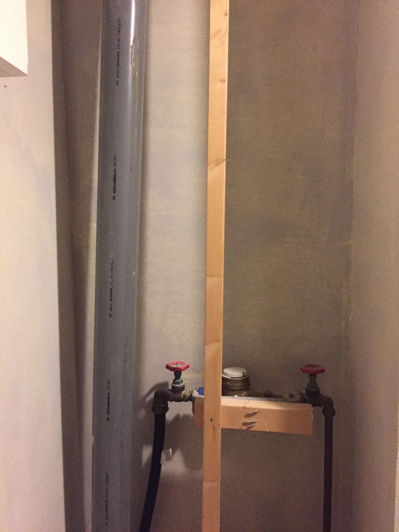

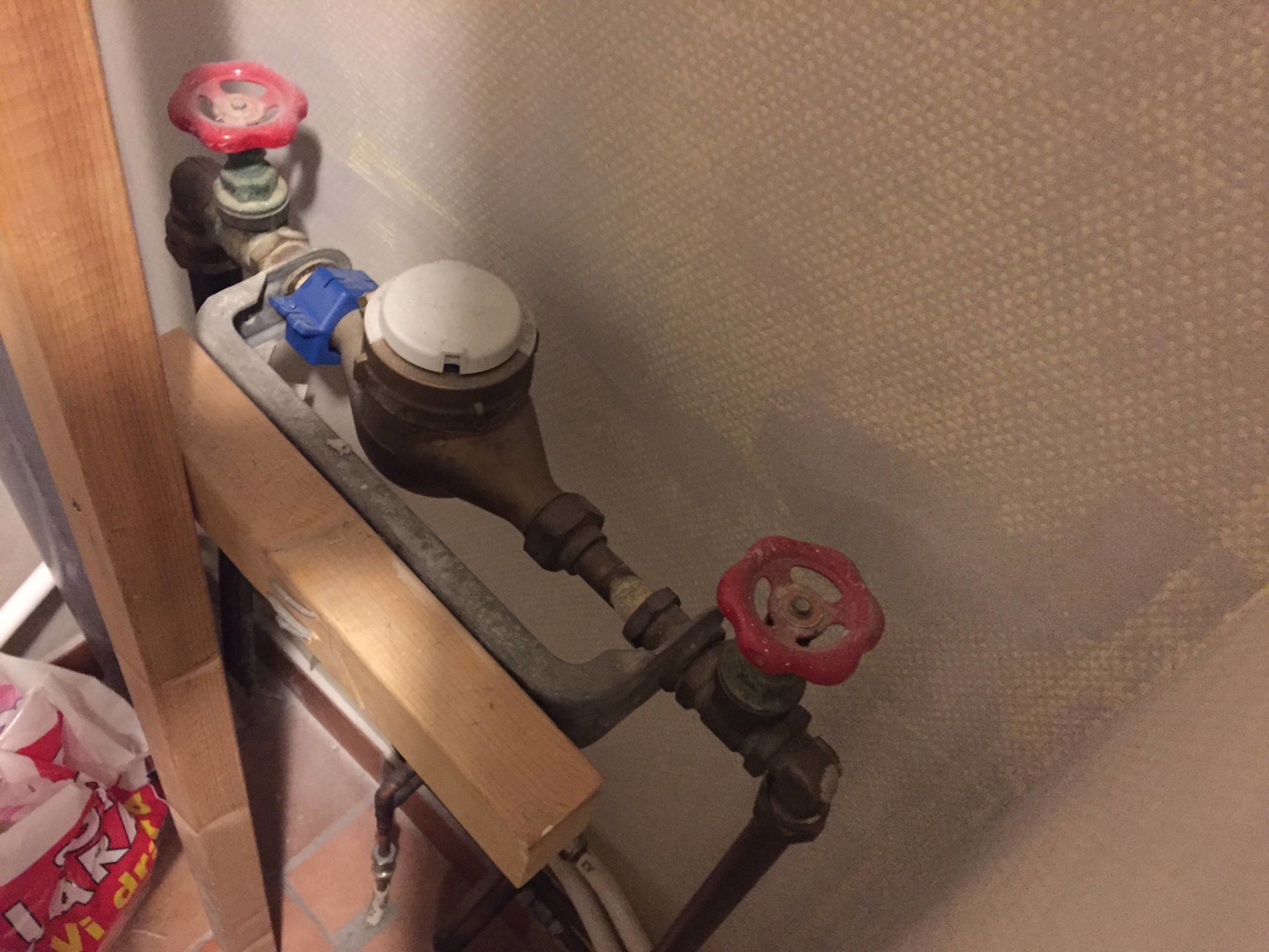

På bilderna ser ni hur föregående ägare försökt stabilisera vattenmätaren med sin geniala lösning.
Min fråga är, är det bara att vrida på båda rattarna för att stänga vattnet och ta bort träregeln för att vända på skruvplattan mot väggen och fästa den där? Vet inte riktigt hur de funkar så kollar här först för säkerhets skull.

Konsolen sitter fast med muttrar på röret, släpp på dem så är det bara att vrida runt den.
Troligtvis har tidigare ägare gjort så pga det bara är gips i väggen

Vad spelar det för roll om det är gips? Gissar, Är det sånt tryck där att inte ens gips håller om något skulle ”hända”?
Så konsolen ska gå att vrida runt utan att mecka med demontering av avläsaren och avstängning av vatten osv?
Det är framförallt när mätaren ska bytas som det är viktigt att konsolen sitter fast. Jag har demonterat ett antal mätare där jag har fått ta i för kung och fosterland för att de ska lossna. Sitter då konsolen i en gipsskiva med mollyplugg är risken stor att den går sönder.
Går den sönder är det du som fastighetsägare som får betala skadorna då du ska se till att mätarplatsen är korrekt.

Jag tänker att jag kanske kan lägga en bräda horisontellt och skruva fast i gipsets bakomliggande reglar. Så kan jag skruva fast konsolen på brädan därefter? Så starkt det kn bli med gips inblandat?

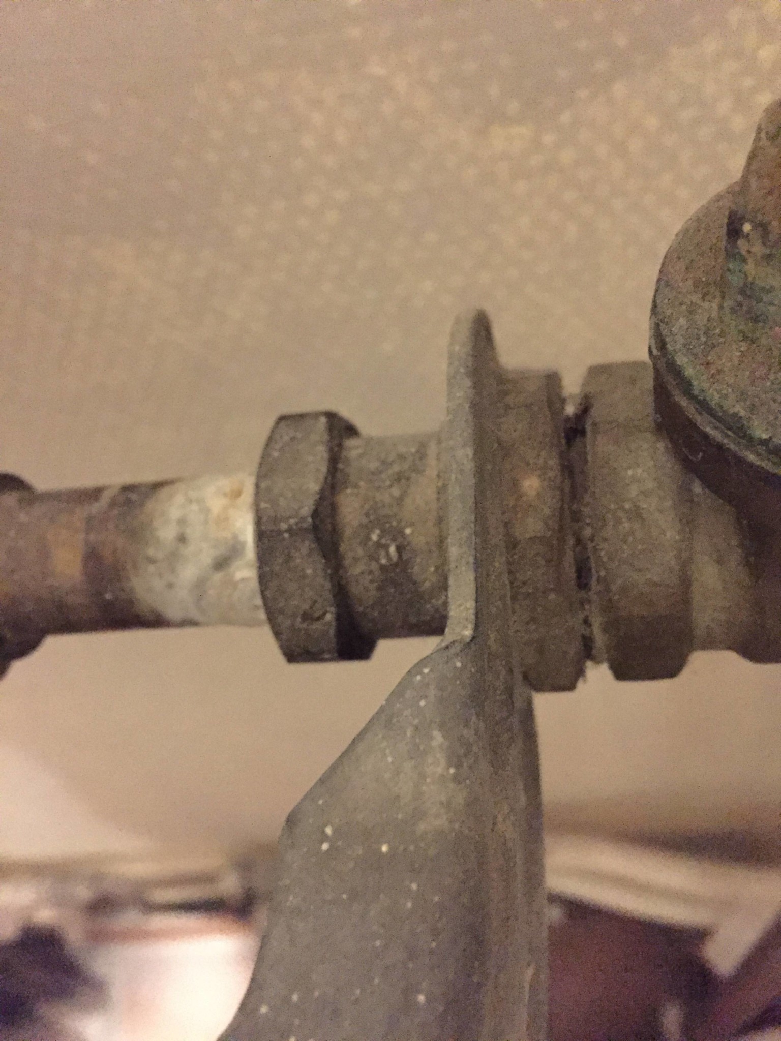

Där konsolen är fäst i röret sitter det tunna muttrar som du kan lossa. Då kan du vrida runt konsolen utan ansträngning. Det som kan vara lite svårt är att fästa konsolen i väggen när vattenmätare är ivägen.

Är det gips, sätt en spånskiva 22 mm lika bred som får plats och ca 30 cm upp och ner med Rawlnuts och skruva konsolen efter vridning i den, då håller det

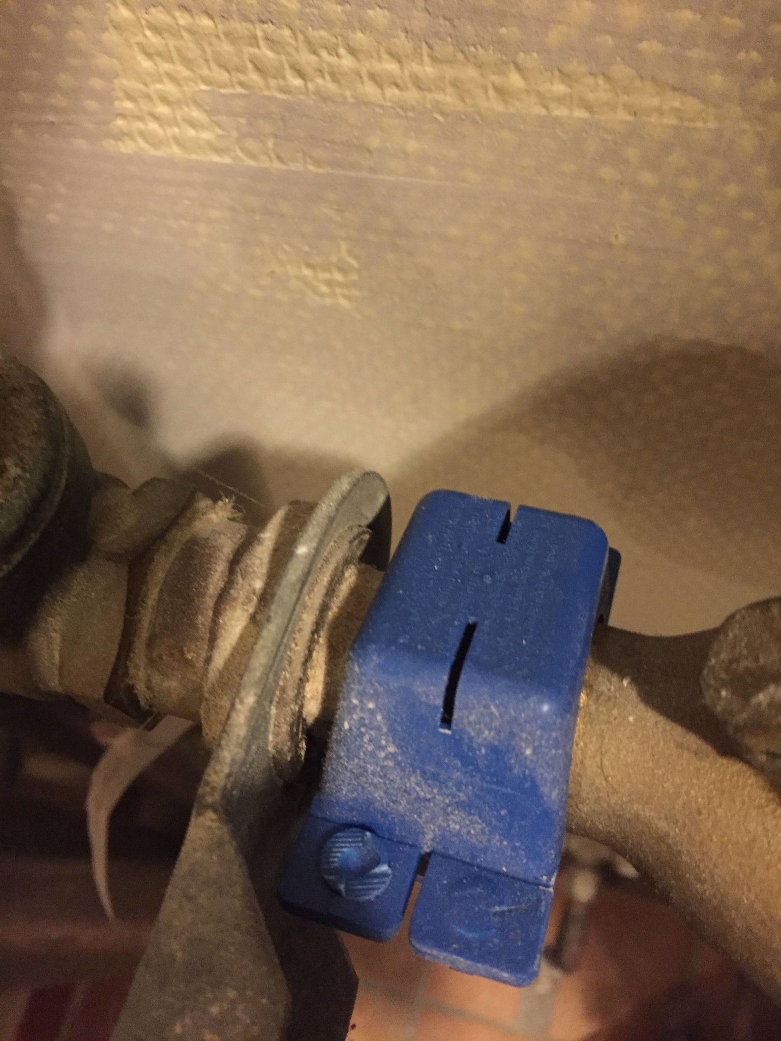

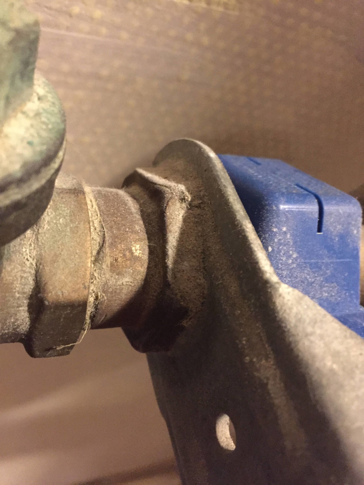

Ser bara tjocka muttrar (se bild)
  • Närbild på tjocka muttrar som sitter på en bult med blått plastdetalj i bakgrunden.
  • Närbild av en blå plaströrsklamma som fäster ett rör mot en vägg med en tjock mutter synlig.
  • Närbild av tjocka muttrar på rörkoppling mot suddig bakgrund.
H
Jepp som dom säger den muttern klämmer fast konsolen och det sitter en på varje sida, lossa dom så går det att vrida runt konsolen mot väggen, behövs kanske två rörtänger för att lossa, en på muttern och som mothåll, dom kan sitta lite hårt p.g.a

Jag lät vattnet rinna typ 2 min efter jag stängde vattnet och då slutade det rinna så det verkar som att det behövde tömmas något i efterhand. Försökt skruva på muttrarna och tagit i som in i helvete men inte allt jag har, sitter som om de vore fastsvetsade haha, allt är ju ofixerat så allt rör sig, är det bara att ta i allt man har ändå?
