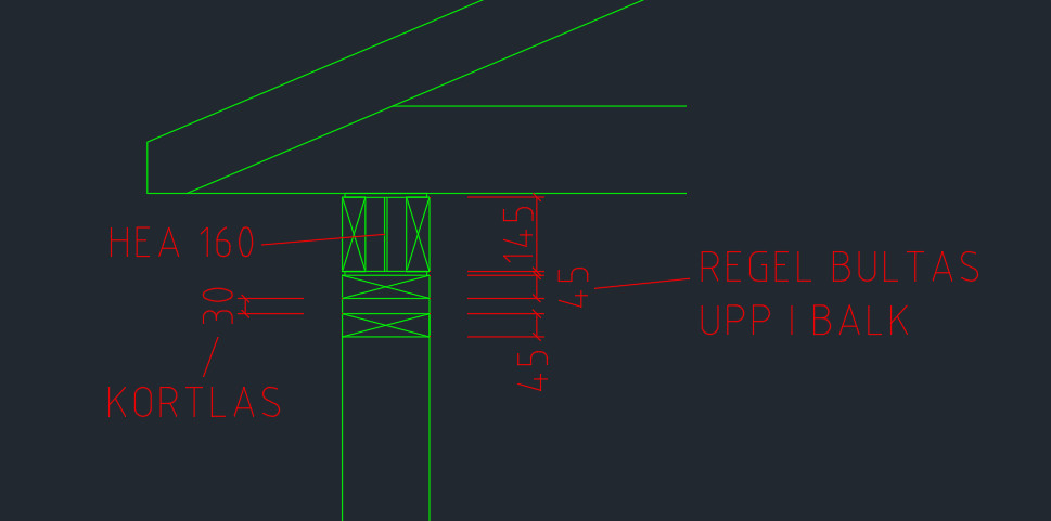

Planera garagebygge där en hea balk behöver monteras över portöppning.
Balken, en hea 160 kommer hamna på ök 2500 ca, portöppning 2100mm. Behöver klä ner till 2100 med träregel men för att få det stabilt vill man nog fästa en regel i underkant på balken.
Hur ska man fästa den? Hur klär/bygger man upp utrymmet på bästa sätt mellan stålbalken och portöppningen?
Behöver bra konstruktion under balken för att kunna fästa skenor etc till själva porten.

Borra en massa hål i balken och skruva dit plank.

Tänker mig något såhär, men känns väldigt "overkill" finns enklare sätt?
Behöver kommer ner i nivån där nedersta 170x45 regeln ligger. Eller skall jag bara bygga garaget 30mm lägre och slå 45-reglarna kloss mot varandra.
Har ett likadant garage idag men vill inte riva för att se hur det är gjort, samtliga mått är tagna från det befintliga.
