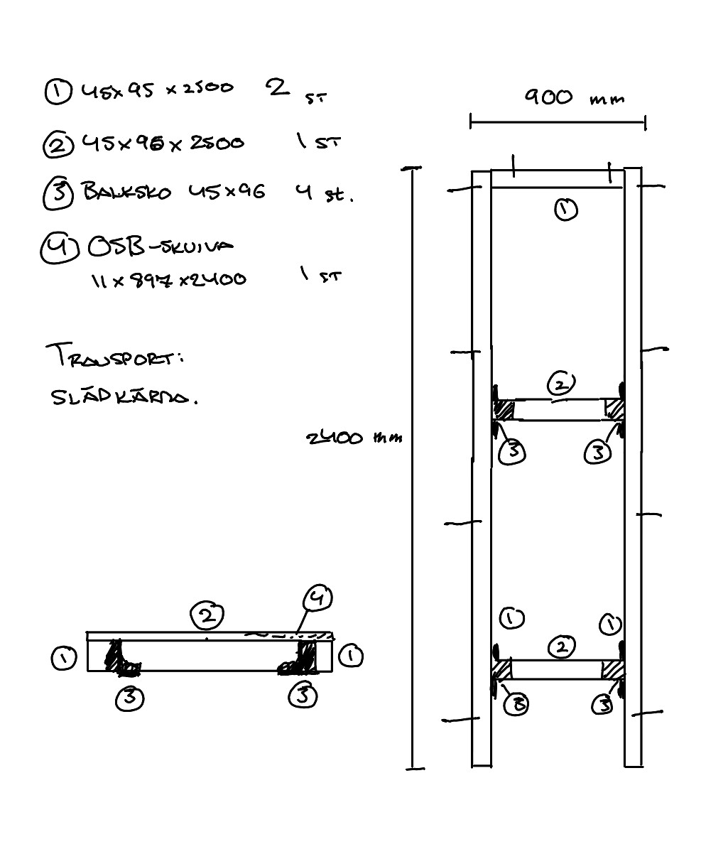

Jag planerar att måla om trapphuset och behöver därför bygga en provisorisk ställning. Min plan är att fästa träreglar i betongvägg med tvärgående reglar. Ovanpå tänkte jag lägga en OSB skicka som jag kan stå på. Snabb skiss nedan:
Hur kan jag fästa regeln i väggen så att den håller och samtidigt är lätt att ta bort när jag är klar?
Jag tänkte spontant att universalplugg borde räcka?

Bästa svaret
Kör på en fasadplugg typ:
https://www.fischersverige.se/sv-se...uv-med-sexkantshuvud/522720-sxrl-10-x-100-fus
