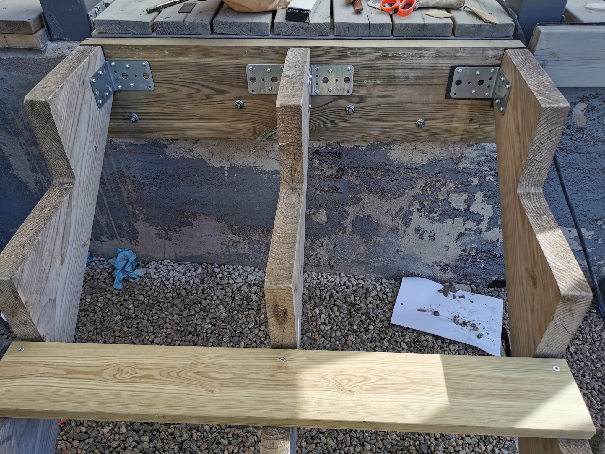

Äh va fan Sigward så oerfaren tycker jag inte du verkar. Du har åtminstone köpt byggvinklar och tre vagnstycken och du tänker använda ett vattenpass.
Det går väl att göra på både sätten.
Drar du ner vagnstycken ett snäpp kommer du ha betong som bakgrund bakom första steget.
Har du, som nu, kommer du ha en liten ”platå” högst upp i våg med trallen.
Blunda och fundera på vad som blir snyggast.....
Håller med, båda funkar, men varför inte köra med det gamla tipset på en lång bräda längs med längst upp som döljer både betongen och ändträt. Fast sedan ett steg neråt till nya trappen. Fint som snus blir det.

Tror det enklaste är 45x220 bakom ändå. Måste lägga ny marksten bakom annars då steget flyttas 240 bakåt. Det får bli en liten terrass ut :D annars blir det säkert jättesnyggt med andra varianten med! Googlat lite o ser båda varianter i lika hög omfattning ungefär.
Jocke Best
Stött på patrull. Känns som lagningen som är gjord sen gamla trappan bilades bort är för lös för att fästa i. Första skruvhålet var misstänkt lite motstånd med borrhammaren. Andra var löst först men sen plötsligt hårt så borret drog neråt där det var lösare. Lutar åt att köra lodräta brädor som fästs under lagningen. Fattar inte varför man inte lagar med betong längre ut, sådär löst ska väl bara fixet vara. Blir mer och mer fundersam över den hantverkaren tyvärr.
Den nya ligger nog löst på det gamla och det med att borren drog nedåt, kanske var ett järn där, att då sätta en regel under är nog enda sättet att få till det.
D
Ser ju ut som att det är mursten, hålsten eller leca. Kommer du åt på andra sidan kan du köra gängstång rakt igenom och bulta fast en regel.
Fick nog rätt på det. Det var bara längst till höger som det var så löst. Kändes rätt stabilt när jag borrade för de andra hålen. Har dragit i 4 stk 10x137 bultexpander nu. Lämnade lite väl mycket utanför kanske, men vågade inte slå in för långt. Stort tack för alla tips, nu ska stegen på!

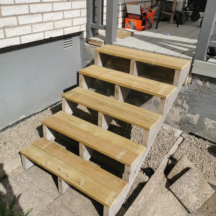

Ser bra ut!
Sigward
Nu är det klart så när som på en liten 28x45 som ska inköpas.
