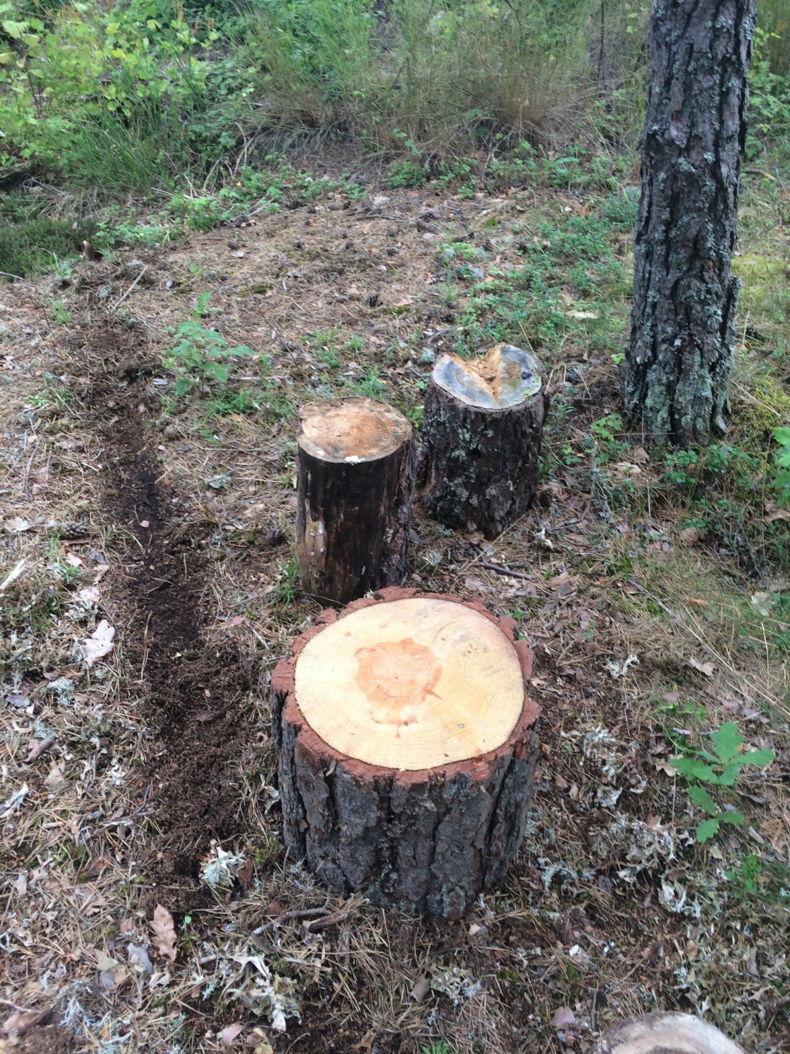

Jag tänkte göra en liten hinderbana för barn i trädgården med stubbar, stammar och sånt. Hur får jag stubbarna att stå stabilt på berggrund med tunt jordlager ovanpå? Den kommer nog bara användas i fyra-fem år så det är bra om den går att demontera någorlunda lätt.
Behöver stubbarna behandlas med något?

Borra hål i berget och på undersidan av stubben och använd en bit armeringsjärn som du förankrar stubben med. Risken med denna lösning är ju att det går att lyfta bort stubben och då sticker det upp ett armeringsjärn som barnen kan ramla på och göra sig riktigt illa. Så det är nog bra att armeringsjärnet sitter fast i stubbens hål så att det följer med upp om man lyfter på stubben.
Ändträ är ju alltid känsligt för fukt så någon form av träskyddsmedel är väl bra. Rikligt med någon trallolja kanske funkar.
