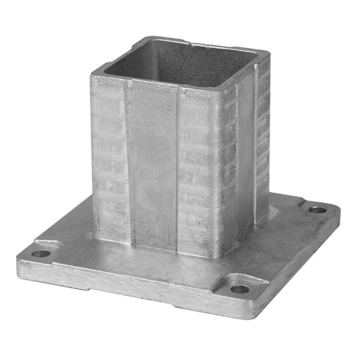

jag ska själv fästa ett par pergolastolpar i ett par egengjutna betongplattor som är 5cm tjocka, är lite orolig för att det blir lite tunnt, då dom flesta här har 10cm betongplattor.
kom på att vår vvs-firma borrade ner ett par betongexpanderskruvar i en annan platta (10cm) som jag gjutit för utedelen på värmepumpen för något år sen. den pjäsen står stabilt. Tänker mig att betongexpander borde kunna vara ett bra alternativ för att fästa en stolpsko för att hålla mina pergolastolpar?
synpunkter?
exempel (på småländska):
hittade också en rejälare modell på stolpsko ..
synpunkter?
