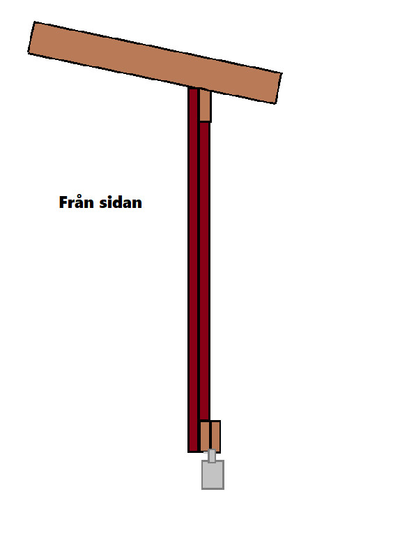

Hur fäster jag bäst stolpar gjorda av två stycken 45x95 i bärlinorna?
Min tanke är att man gör ena regeln längre och skruvar fast den i sidan på bärlinan, medans den andra regeln vilar ovanpå bärlinan.
Sedan får den bärlinan till taket ligga ovanpå regeln som vilar på nedre bärlinan, så fäster jag även där den längre regeln i sidan av övre bärlinan.
Tänker jag rätt?
Tänker jag rätt?
Skissade lite i paint. Det är så jag tänker.
Dock så hade vi inte den tanken från början. Så balkskon till bärlinan hamnar lite ivägen, så vi kanske får ta ur lite ur stolpen för att den ska ligga emot ordentligt.
Den övre bärlinan in emot huset blir också på stolpe då jag inte har något bra att fästa i (fasadtegel med luftspalt innan innervägg, inga reglar jag kan hitta).
Tänker fästa stolparna i husets takstolar, är det en ok metod? (gamla altanen var byggd så, men då var den 50 år gammal också)
