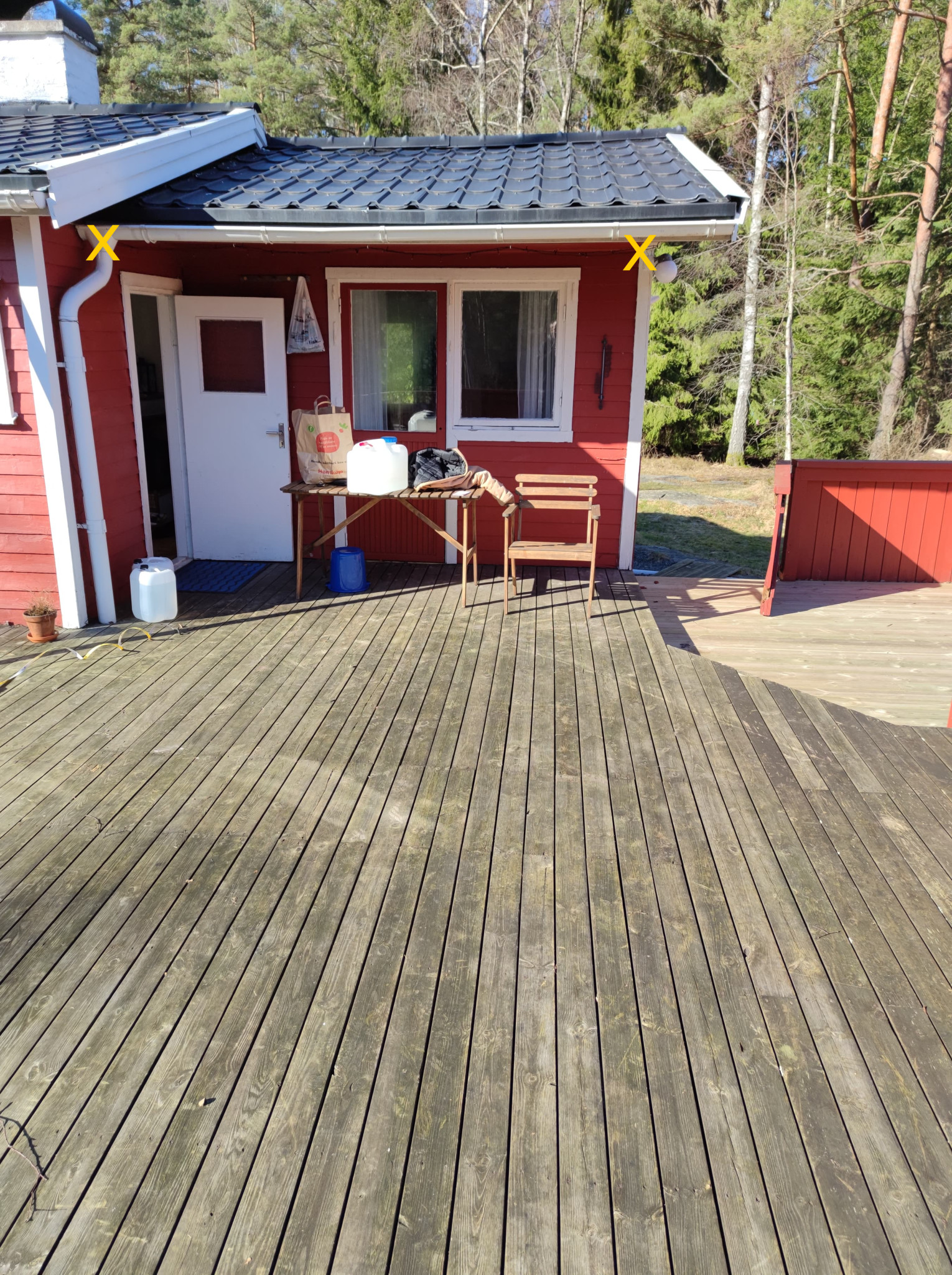

Jag planerar att fästa ett solsegel över min altan. Två fästpunkter i fasaden/taket och två - ja, var?
Altan med märkta fästpunkter på fasad och trädäck för planerat solsegel.

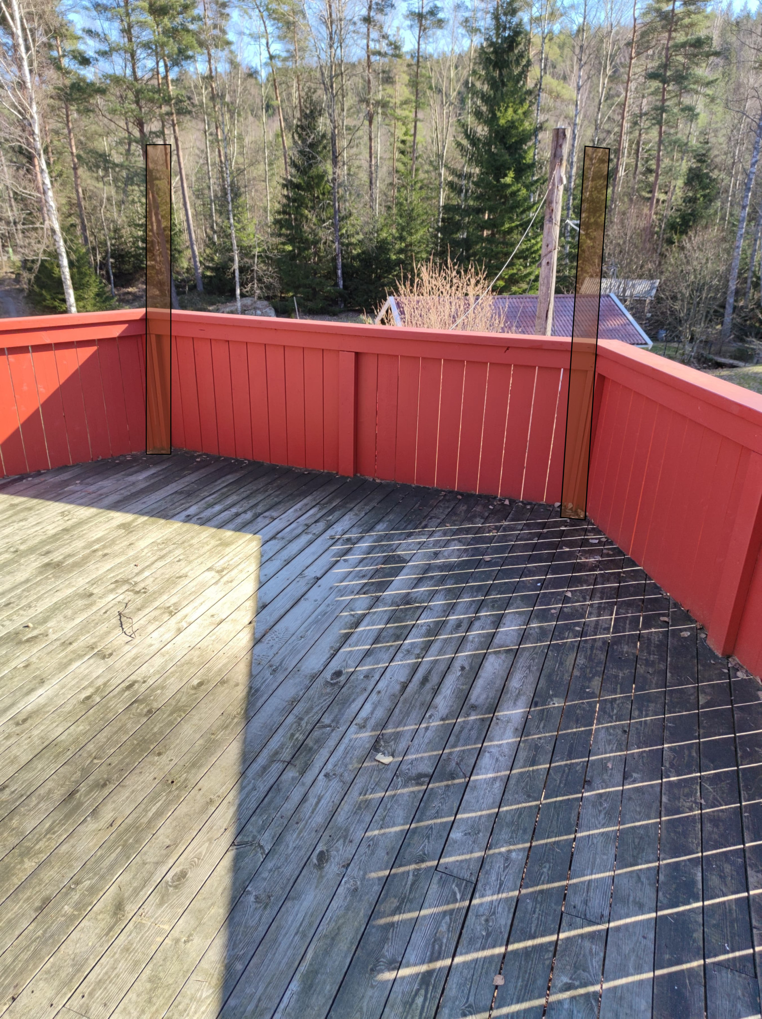

Ett alternativ är att fästa två rejäla stolpar i det befintliga terassräcket - men kommer det hålla? Tänker att man kan ta ner seglet om det blåser mycket.
Altan med rödmålat räcke och grå träplankor, med skog i bakgrunden.

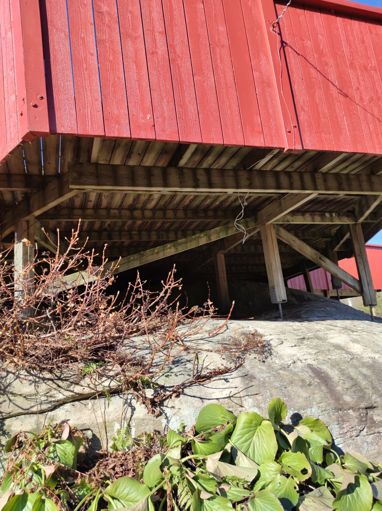

Altan under konstruktion med röda väggar och trästolpar som står på en klippa.

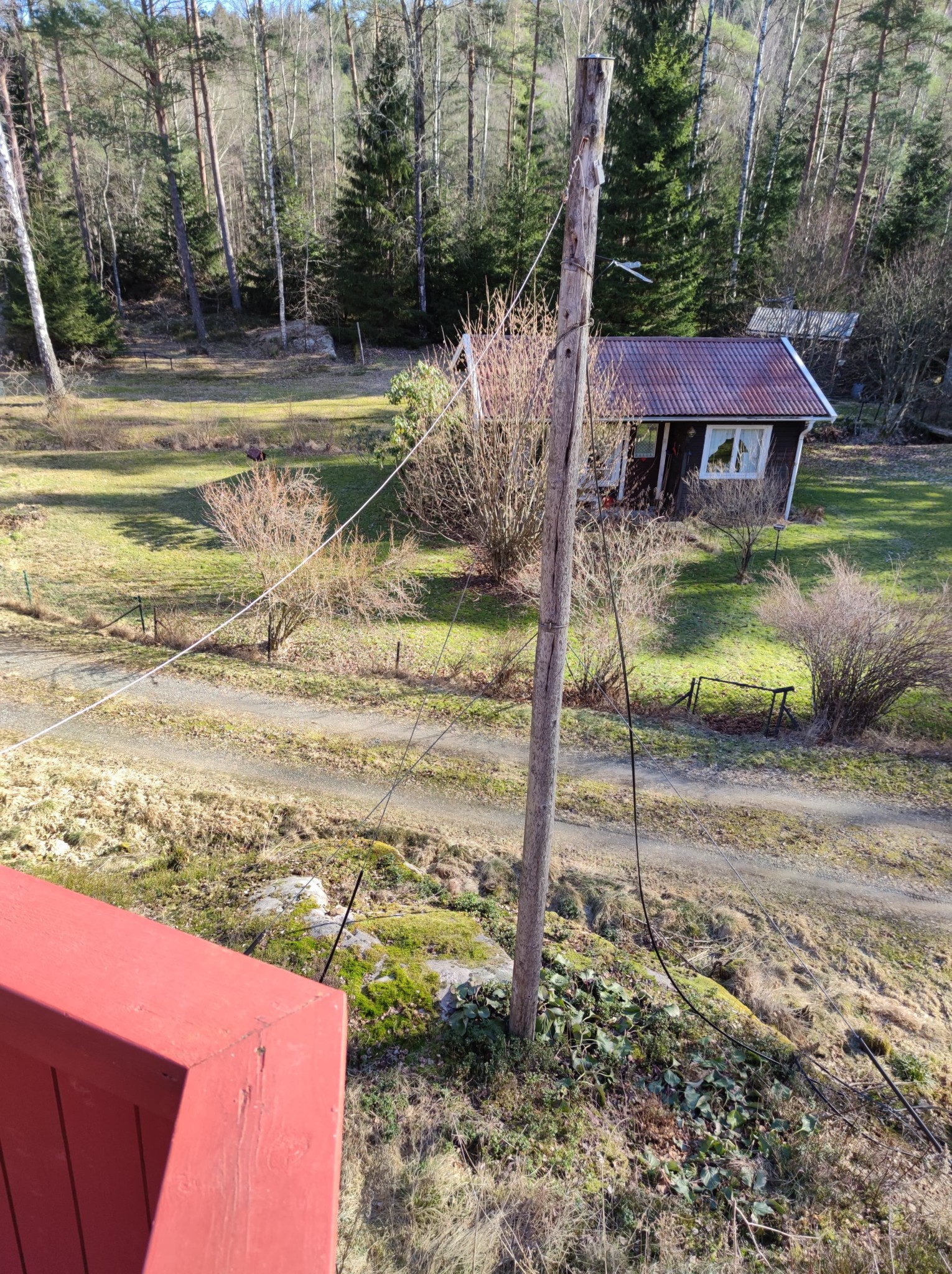

Det andra alternativet är att köpa ett trekantigt segel och ha en fästpunkt i en gammal telefonstolpe som står några meter från altanen. Det är inget som används kopplat till stolpen längre. Hur stadigt står den tror ni?
Gammal telefonstolpe i trädgård, potentiell fästpunkt för solsegel nära en altan.
Telefonstolpen står nog tillräckligt stadigt!
Men det blir ju lite besvärligt att ha solseglet fäst där uppe om man lätt vill kunna ta bort det.
Jag tror att det funkar bra att sätta 2st stolpar som du har ritat. Eventuellt får du sätta en extra kortling mellan golvreglarna så du kan skruva stolparna från 2 håll.
