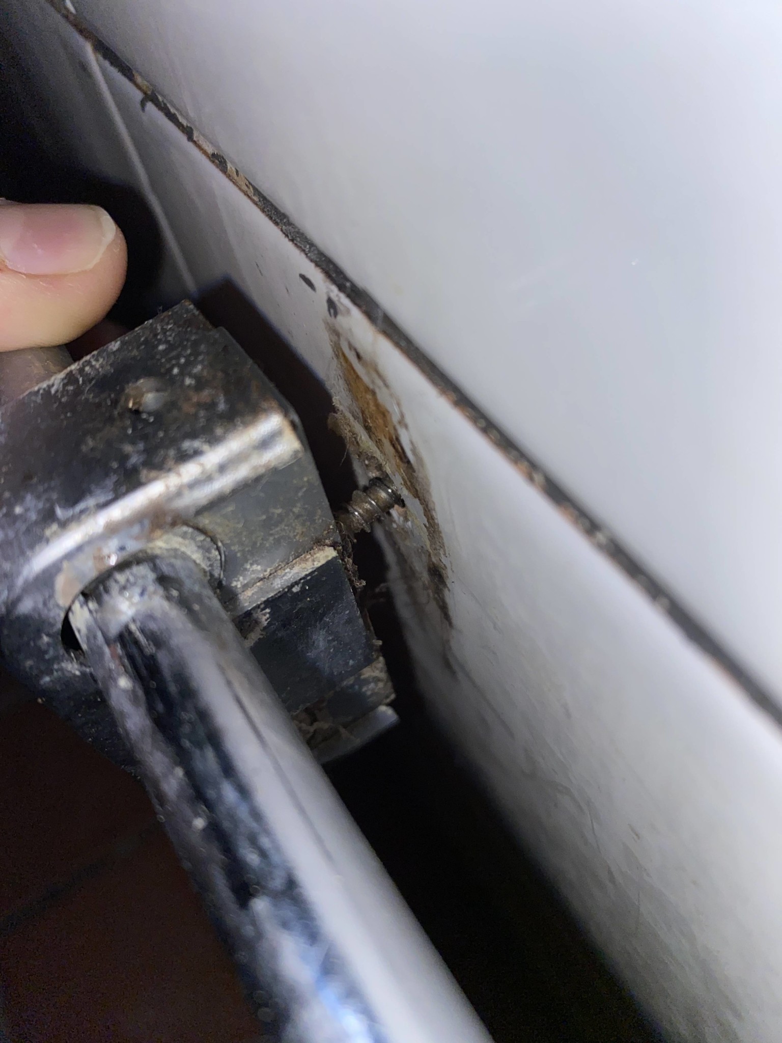

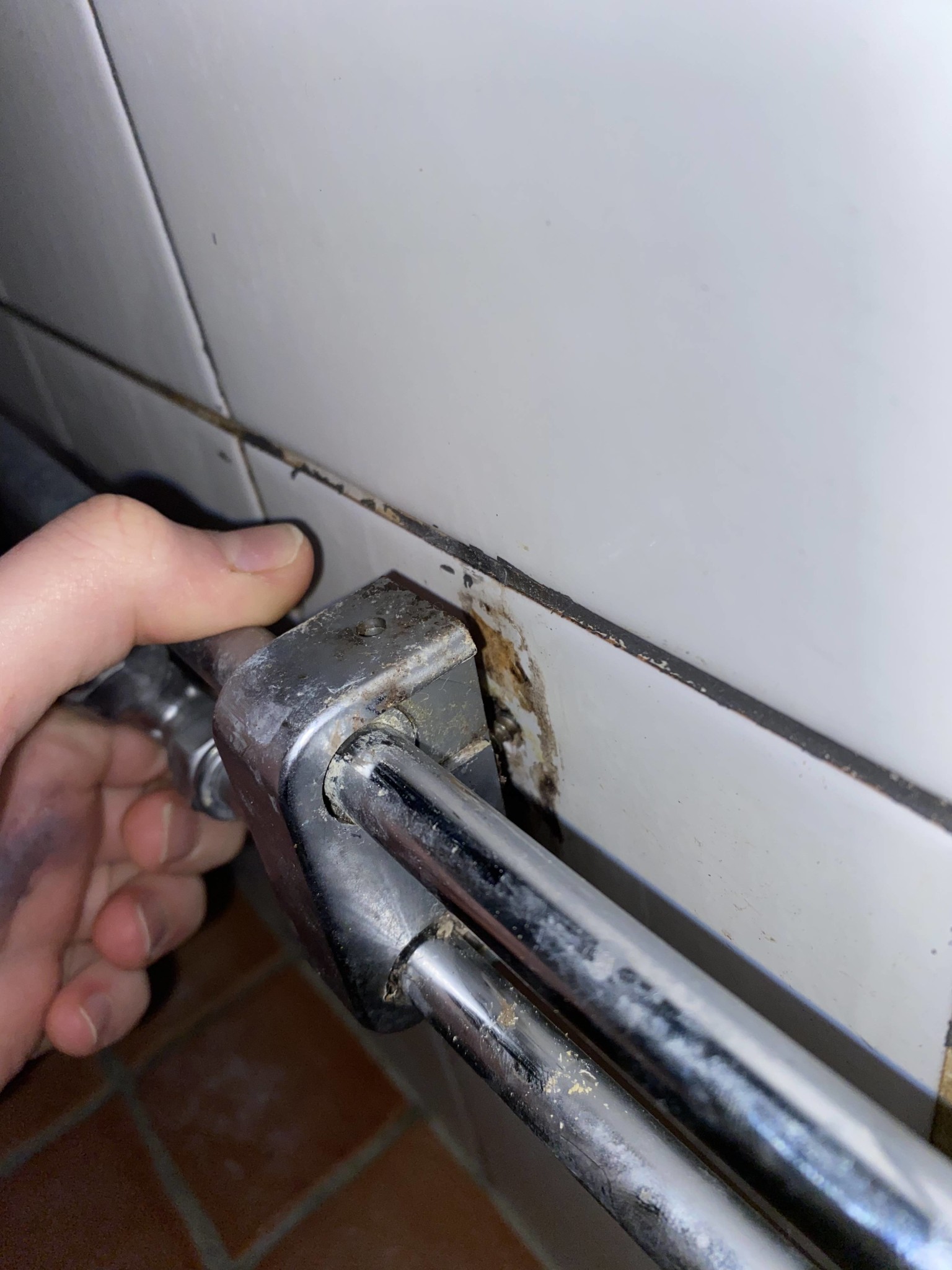

Jag upptäckte att rörklämman i duschutrymmet satt löst och att skruven mot väggen inte fäste alls. Se bild. Försökte byta plugg men den ramlade ut bakom väggen då den är rätt tunn. Hur ska jag få fast den på bästa sätt?

Köp en plugg för skivmaterial, normalt funkar även universalplugg bara den är i rätt storlik.
Glöm inte silicon utanpå och i pluggen.
Men först kanske en rejäl rengörning?!?
Det viktigaste är att det inte kommer in vatten i hålet. Kanske bäst att göra ett nytt hål efter att det gamla tätats om det inte finns något att få fast en ny plugg i.

Vad tror du om en mollyskruv?
Det kan funka.
Som sagt viktigt att det är tätt så inte vatten kan tränga in

Funkar silikon då?
A adste skrev:
Funkar silikon då?
Våtrumssilikon ja (y)

Det finns rörklämmor som ska limmas mot kaklet i stället för att skruvas in i väggen.

Limklammer är skräp. Köp ej
På vilket sätt då?
De verkar ju fungera för många.
I åtanke på hur det ser ut, så är det nog en vattenskada bakom kaklet, synd att skriva det, men är nog sanningen.
Jobbar inom vs själv och de håller inte i duschplatsen. De släpper tillslut. Utanför dusch hyfsat iaf.
