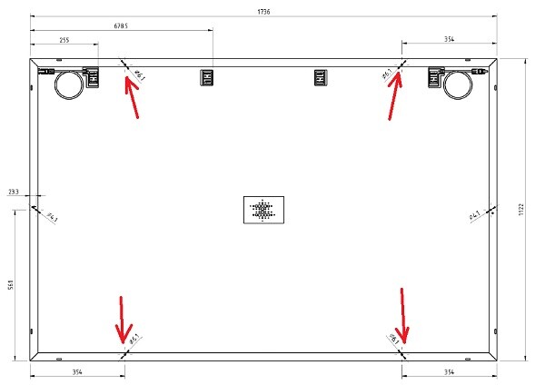

Har du redan panelerna? Titta på dess alu-ramar, där finns kanske 2 st hål(diam ca 5 mm) på varje långsida, se bild från baksida på en panel.
Då kan du använda ett vinkeljärn av alu som skruvas i stolpen och panelen fästs i vinkeljärnet med M4-skruv och mutter.

Ja, merparten av standardpaneler har monteringshål på baksidan.A Arnodt skrev:

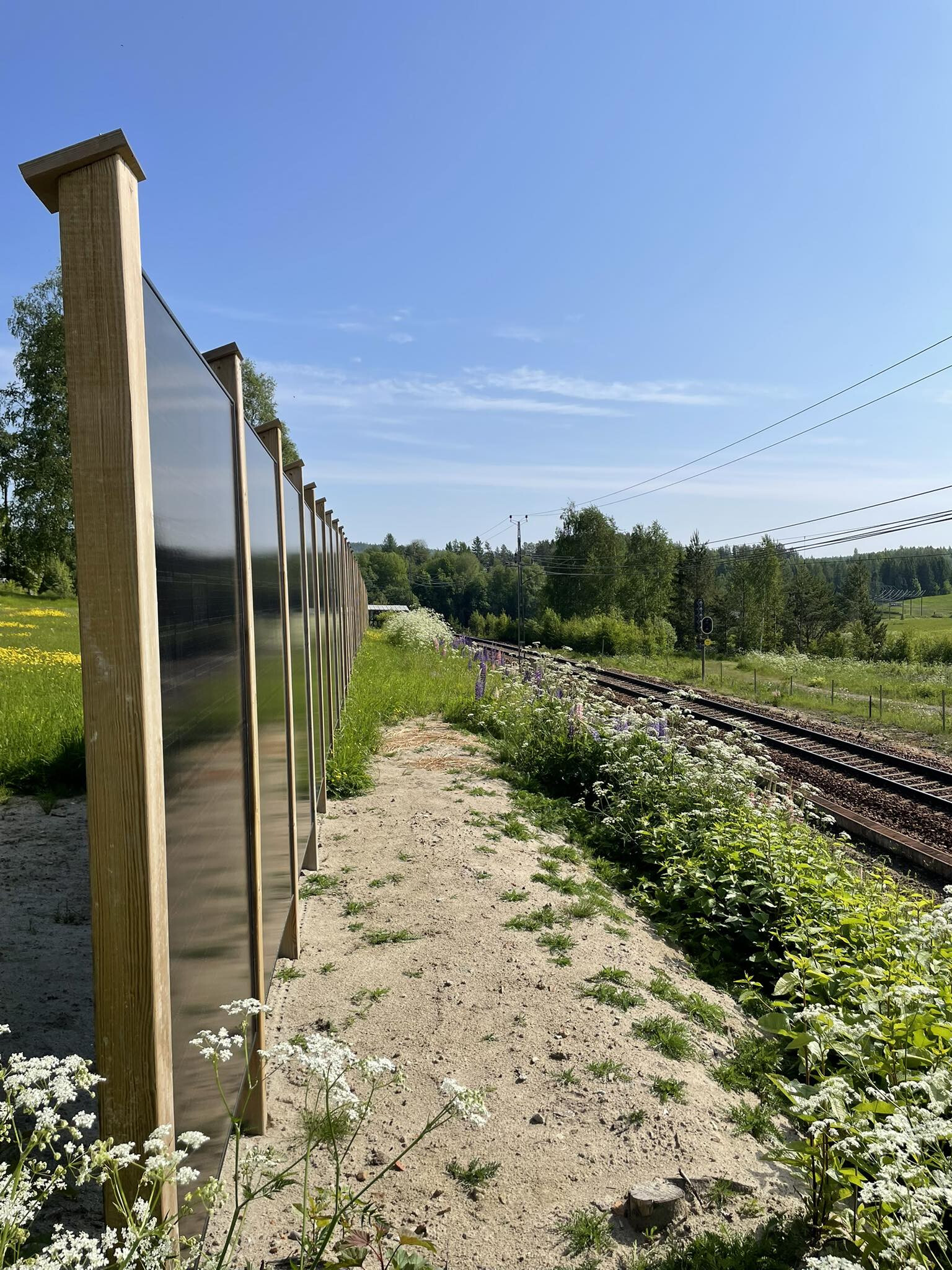

Du kan fästa gummiduk på U-aluminiumprofilen på den yta som annars direkt skulle komma i kontakt med tryckimpregnerade virket. Sådan gummiduk(av EPDM) finns i tjocklek 1 mm, vilket räcker, och är självhäftande(man river bort ett skyddspapp). Jag har själv fäst sådan gummiduk på alu-kortskenor(inte några u-profilskenor, men samma princip att fästa gummiduk) som monterats mot tryckimpregnerat virke se foto. Det svarta är inte färg utan gummiduken.
Det är förmodligen riktigt att det kan uppstå korrosion på aluminium i kontakt med fuktigt tryckimpregnerat virke.
