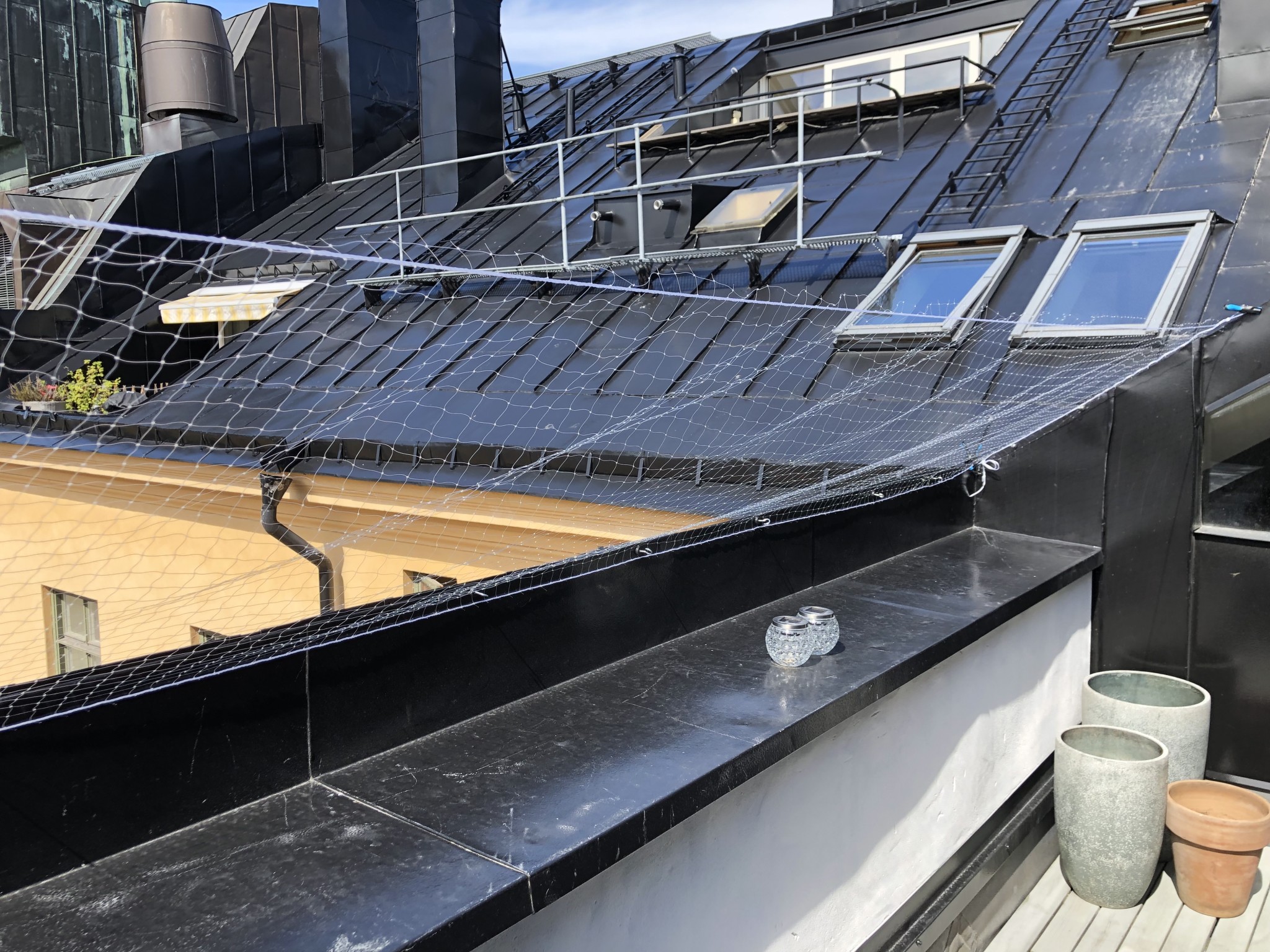

Ska sätta ett kattnät på vår balkong som är inklädd med svart plåt. Jag har tänkt mig att limma fast diskreta svarta öglor eller krokar att fästa nätet i. Det måste vara någorlunda starkt så att det inte ger vika om katten får för sig att klättra på nätet.
Någon som har tips på
- krokar som går att limma och tål utemiljö
- bra lim som funkar ute på plåt

Magneter kanske? https://www.magnordic.se/krokmagneter

Krokar ( buntbandsankaren) med tjock akryltejp sitter väldigt bra på rena släta ytor som tex plåt.
Clas O har ankare.
https://www.clasohlson.com/se/Buntbandsankare-28x28-mm/22-3361-2
Men finns nog hos Biltema, Jula, m.fl.
