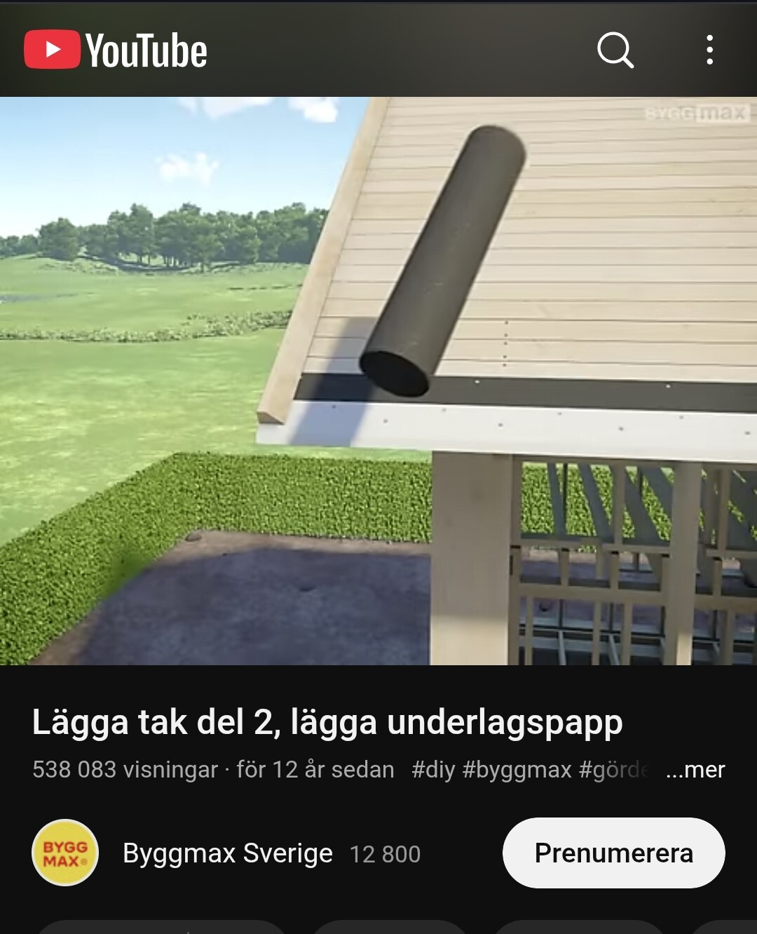

Jag bygger på en friggebod och har nu kommit så långt att råsponten är på och det är dags för underlagspapp. Har köpt trebolit 221 och har skurit ut en remsa till under fotplåten. Alla verkar dock montera fotplåten olika.
Min fråga är om jag kan göra likt bilden som är från byggmax instruktionsvideo. Kan jag lägga fotplåten plant på nedre remsan utan något uppvik och efter det lägga trekantslist även över fotplåten och därefter fortsätta med resterande underlagspapp?
Och är det ok att skruva fotplåten med montageskruvar 4.2x13? Råsponten är 20mm.
I videon förstärker de trekantslisten med en regel bakom. Måste man göra så? Slipper gärna köpa ännu mer brädor om det inte behövs.

Det verkar också vara för att slippa knäcka pappen så brutalt som över den vassa kanten som trekantslisten utgör.il_duce skrev:
Såg tyvärr detta för sent men hade gjort så själv om jag vetat..
