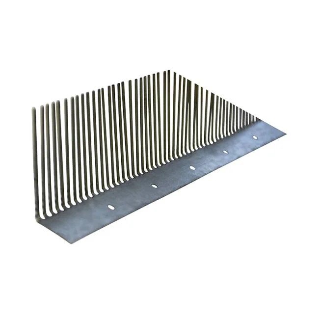

Tänkte sätta fågelpiggar på ändarna av taknocken då fåglar har för vana att bajsa utåt och ner på altanen x antal gånger per dag.
Har inte varit uppe och kollat än men är redan lite osäker på hur jag ska fästa dessa då gamla ojämna betongplattor från 70-talet. De piggar man köper brukar ju fästas med klister men svårt att se hur jag får detta att fästa ordentligt.
Tips/råd?

Köp musband i galvat istället, då kan du böja bandet in och under exvis nockpanna/etc på båda sidor och nog få dom någorlunda i spänn utan infästning, kanske sätta dom i lite pl600 också.
