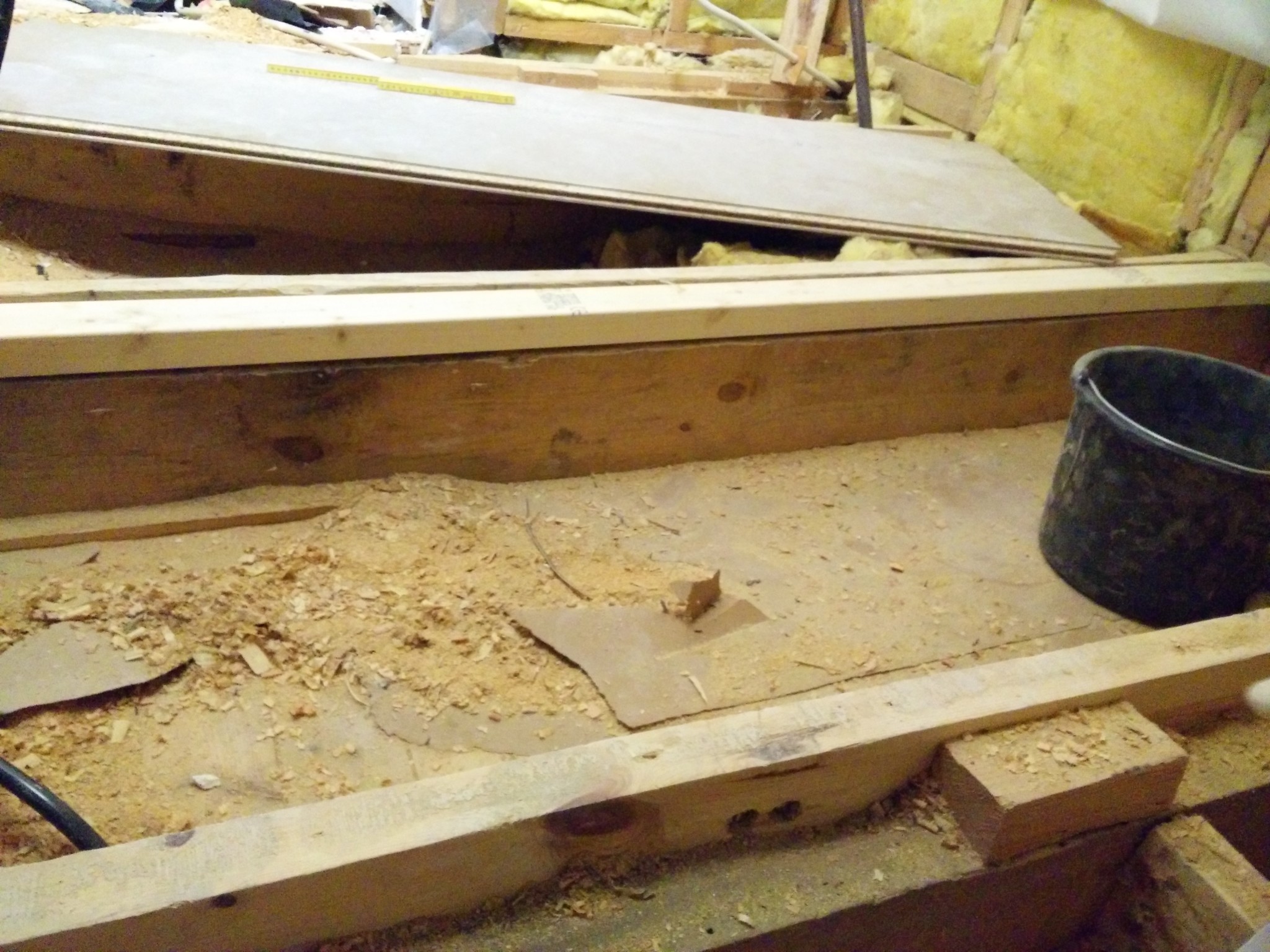

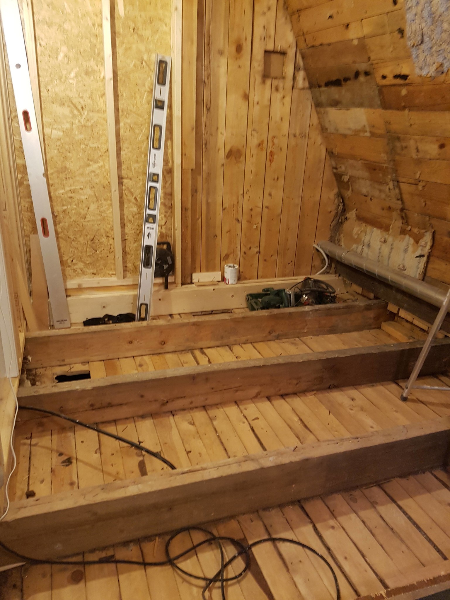

Är det okej om virket som man limmar ovanpå ej är i ett stycke hela vägen? Jag tänkte klyva 45x70-kortregel till 60mm bredd och skruvlimma på plats. När limmet har härdat skruvar jag antagligen ur skruvarna eller försänker dem lite mer. Sen fäster jag rätskiva och cirkelsågar reglarna i våg.
Låter detta som en okej lösning?
Jag har gjort precis som du föreslår för att höja och samtidigt rikta några tretums golvreglar i ett badrumsbygge och det gick alldeles utmärkt. Lite meckigt att köra sågen på sidan i facken samtidigt som man trippar på reglarna men det fungerar. Det är knappast något problem att limma flera bitr istället för en lång. Jag skruvade ut skruvarna efter att limmet torkat, sågade och drog till slut tillbaka skruvarna.
Verkar kunna bli bra det här, provklyvde en bit och lade på plats:
En arbetsplats med klyvd träbit på golvreglar nära vägg, spån och verktyg synliga i en renoveringsmiljö.

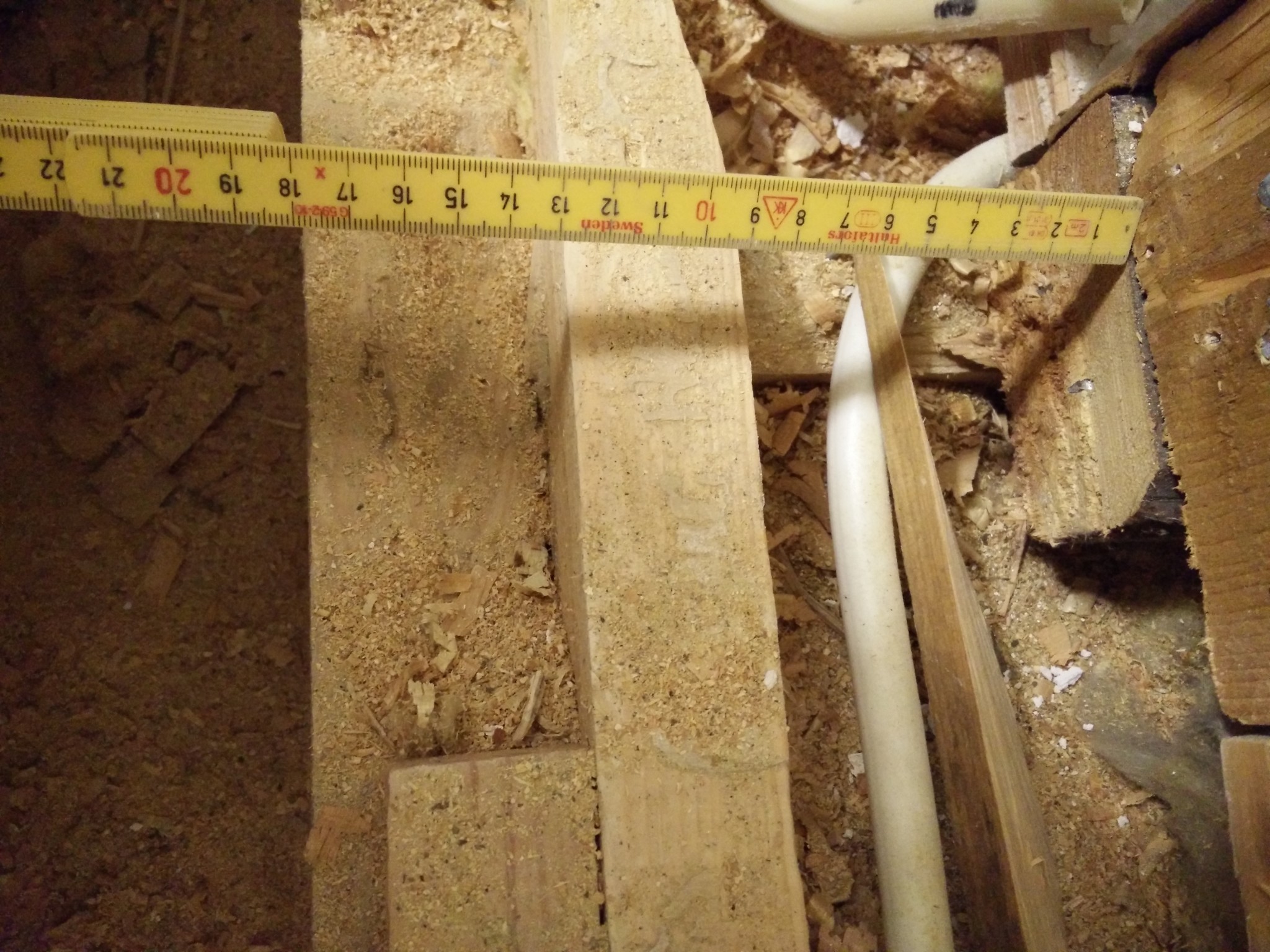

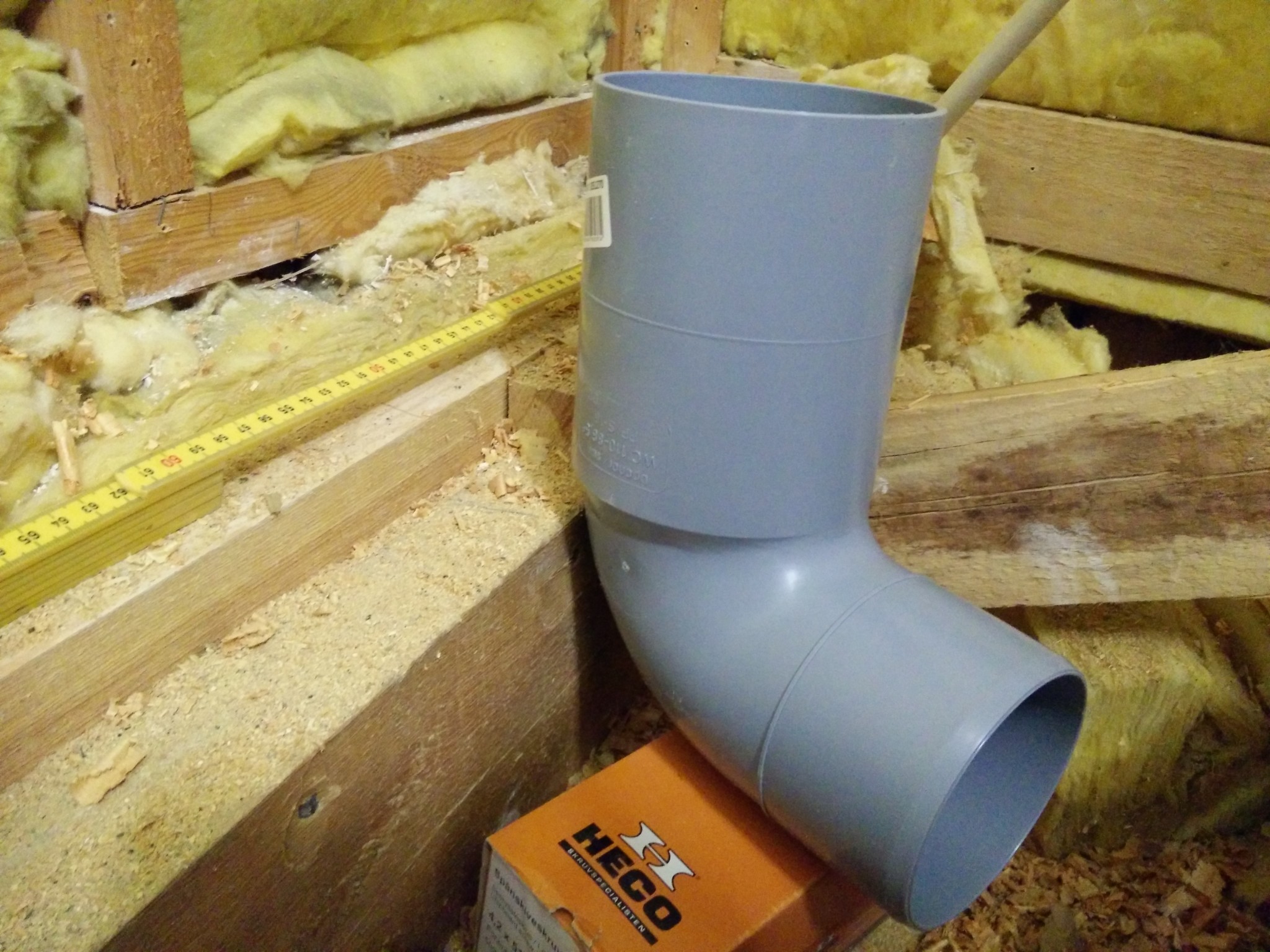

Jag har förresten insett att en av golvreglarna gör att jag har svårt att komma tillräckligt nära väggen med avloppsröret till toaletten. Hade det hållfastighetsmässigt varit okej att skruvlimma en eller två 50-60cm bitar av 45x220 mot den befintliga och sen jacka ur regeln ovanifrån? Jag misstänker att jag måste gå genom hela bredden för att komma på rätt ställe.
Tycker det är lite oklart vad man behöver förstärka med till skillnad från vanlig rörgenomgång i centrum av balken.
Är ju även relativt nära upplaget så det förbättrar väl situationen.
Hur stor urjackning är det fråga om?
När jag mäter så verkar det behövas max 13cm brett och 13 cm respektive 9cm djupt (liknande problem för en golvbrunn också).
Båda fallen är ganska nära ett bjälkupplag (ca 50cm)
För avloppet så hade jag nog i vilket fall som behövt skruva dit extra regel för att ha något stabilt för golvspånet och väggen.
Övriga genomföringar (endast 75mm avloppsrör som måste korsa bjälklaget) tänkte jag limskruva 15mm k-plywood på ca 80-90cm. (Inspirerad av mallen från säker vatten som är beskriven för 110-rör).
Jag tycker det känns lite tveksamt, men jag har lite svårt att se situationen riktigt tydligt. Kan du inte ta ett foto på det aktuella läget? Någon sorts abrovinsch krävs säkert, frågan är vilken?

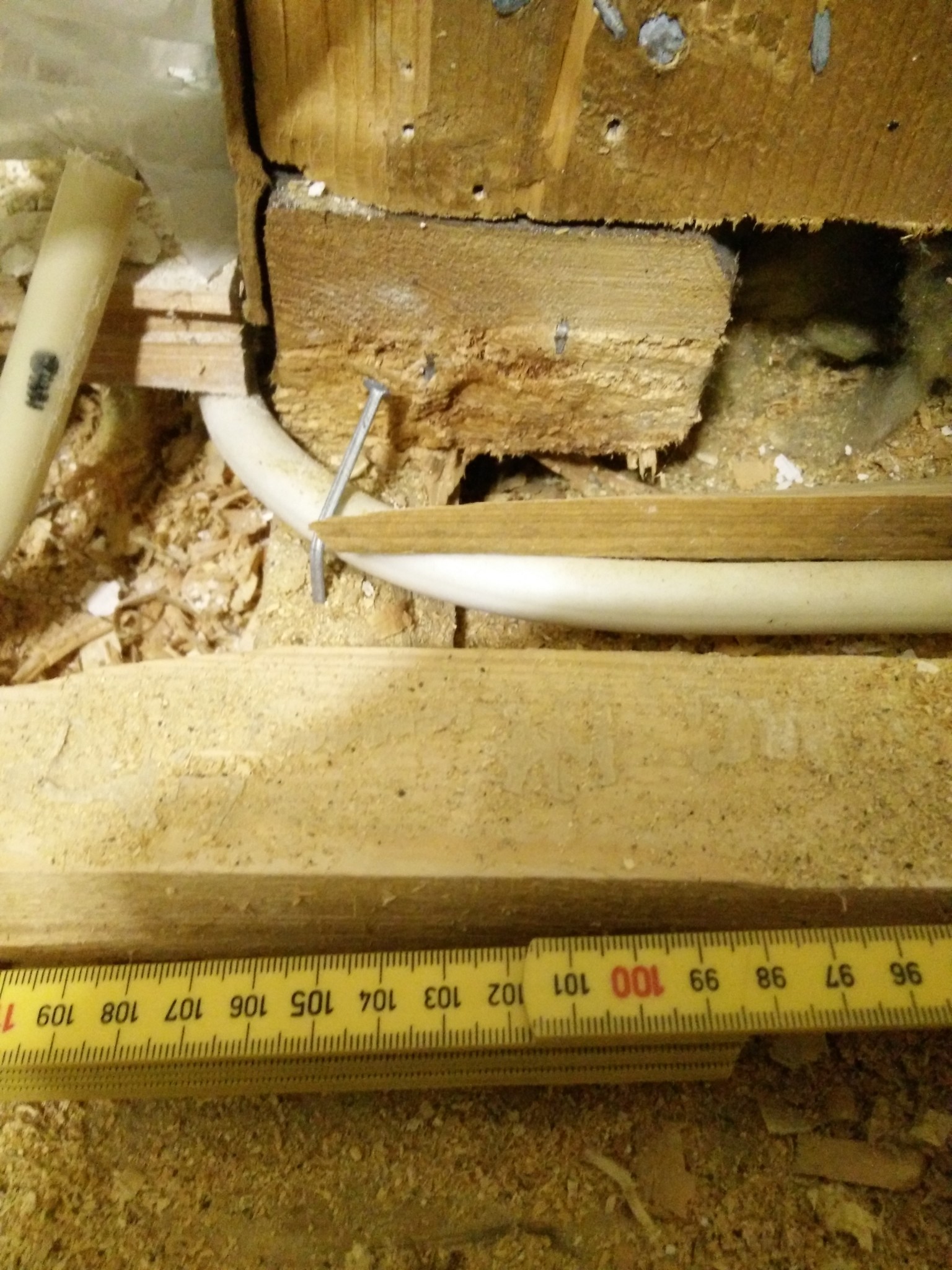

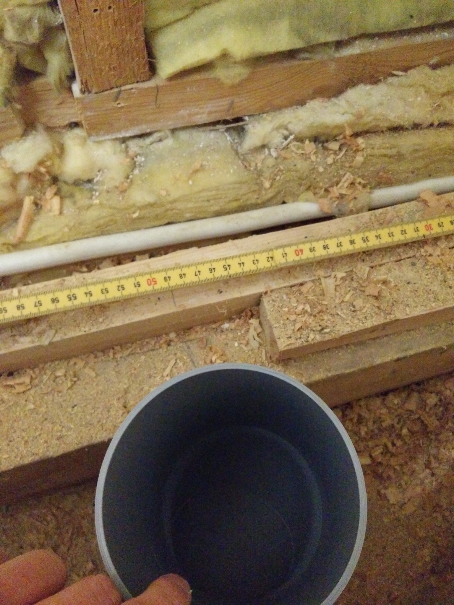

Första fallet är en klosettböj ca 50 cm från ytterväggen. Mycket möjligt att jag överdrev djupet på 13cm (menade då från ovankant på en 220-regel) och att det kan minskas någon cm ytterligare.
Annars är det väldigt svårt att få dit toaletten mot väggen. Målet är egentligen att få avloppet ca 125mm cc från färdig vägg.
Klosettböj placerad bredvid reglar och isolering i en byggkonstruktion med ett måttband vid sidan.
Mätmåttband bredvid PVC-rör och träregel med isolering i bakgrunden.

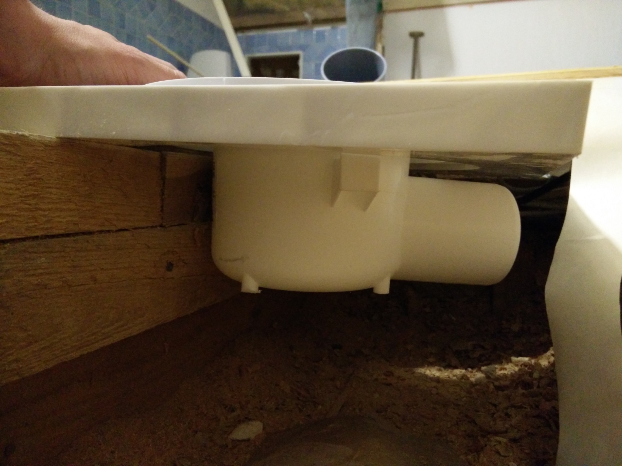

Andra fallet är en mindre urjackning för golvbrunnen som då är 8-9cm djup. Den befinner sig ca 1.4m från ytterväggen och 1.1m från andra änden på golvregeln (regeln slutar på den gamla skorstensmuren.
  • Klosettböj monterad bakom toalett, nära träregel och yttervägg under renovering.
Det krävs nog någon form av avväxling. Det är ganska stora urtag du vill göra. Har du tittat på möjlighetena att flytta toastolen alternativt välja en med en annan dold anslutning?
Man kan göra urjackningar precis över upplaget, men inte gärna där du vill ha dem.
Flytt av toalettstolen är nog svårt att få till i denna lilla planlösningen tyvärr (1.8x2.3m).
Själva golvregeln närmst väggen (där jag gärna vill jacka för toaletten) är ca 2.5 m mellan upplagen. Finns en kortling vid ca 105cm från ytterväggen, är ju säkert möjligt att montera ny regel mellan kortlingen och ytterväggen om det kan tänkas hjälpa?
Närbild av en golvregel och avloppsrör med måttband, indikerande avståndet för potentiell urjackning vid renovering.
Mätning av avstånd mellan golvbjälkar för planering av toalettinstallation.
Det är även möjligt med kortlingar mot golvregeln åt andra hållet.
Vad jag har förstått det som så finns det excenter-stosar som kan hjälpa ca 30mm men risken finns väl att eventuella muffar och liknande bygger en del ändå och leder till bredare/djupare urjackning.
Vad för typ av avväxling är vanligt i sådana här sammanhang?
Kanske ska förtydliga förresten, mitt förslag med dubbla skruvlimmade 45x220 på ena sidan om regeln; tanken var då att själva urjackningen enbart drabbade "orginalbjälken" och de skruvlimmade reglarna förblev intakta. Inte att regeln med samtliga förstärkningar blev urjackade.
Ber om ursäkt om jag uttryckte mig klumpigt.

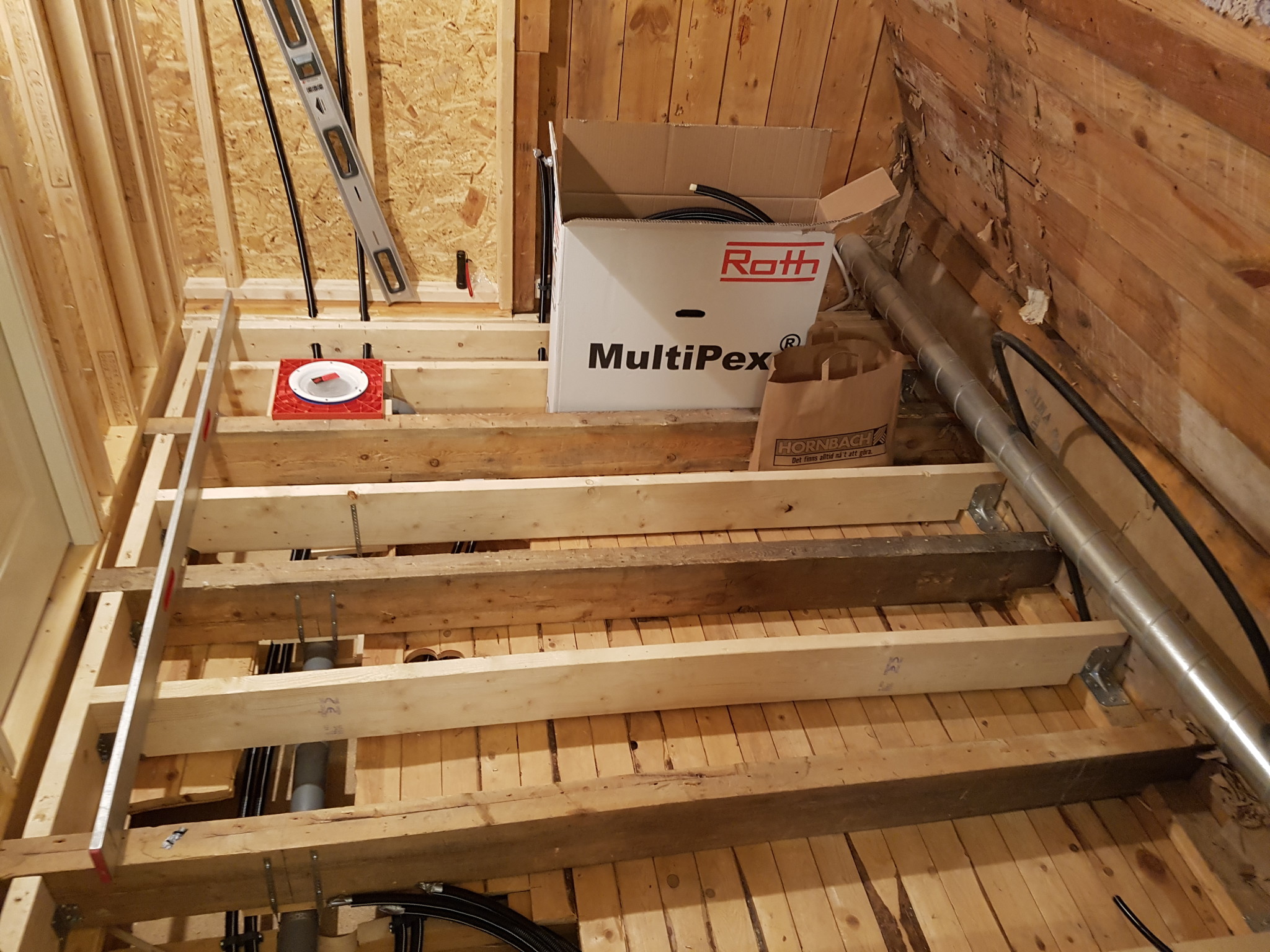

Då var min första tanke om dubbla skruvlimmade 45x220 för att få bjälken 150mm bred och sedan jacka ur ca 6-7 cm in i den inte lika tokig? Tänker att då är ju bjälken minst lika tjock som innan längs hela dess längd.
