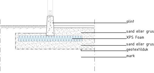

Hej jag ska fästa ett uthus i marken med markjärn. Tänkte först gräva gropar fylla med någon isolering ( vad?) sedan betong men sen läser jag att sand är bättre vid snörika områden. Jag bor i både snörikt och blåsigt område. Vad rekommenderar ni? Och- jag vill helst ha rent material i jorden (egen brunn mm) så vad skulle ni välja?

Hmm, om du skall isolera plintarna så brukar man inte fylla gropen med isolering utan lägga den runtom plinten (samma diam som djupet) ett par cm under ytan för att motverka tjälskjutning.L Lillamyran skrev:Hej jag ska fästa ett uthus i marken med markjärn. Tänkte först gräva gropar fylla med någon isolering ( vad?) sedan betong men sen läser jag att sand är bättre vid snörika områden. Jag bor i både snörikt och blåsigt område. Vad rekommenderar ni? Och- jag vill helst ha rent material i jorden (egen brunn mm) så vad skulle ni välja?

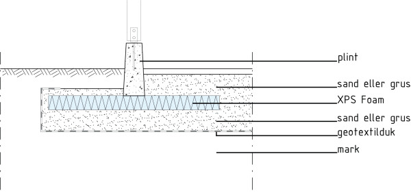

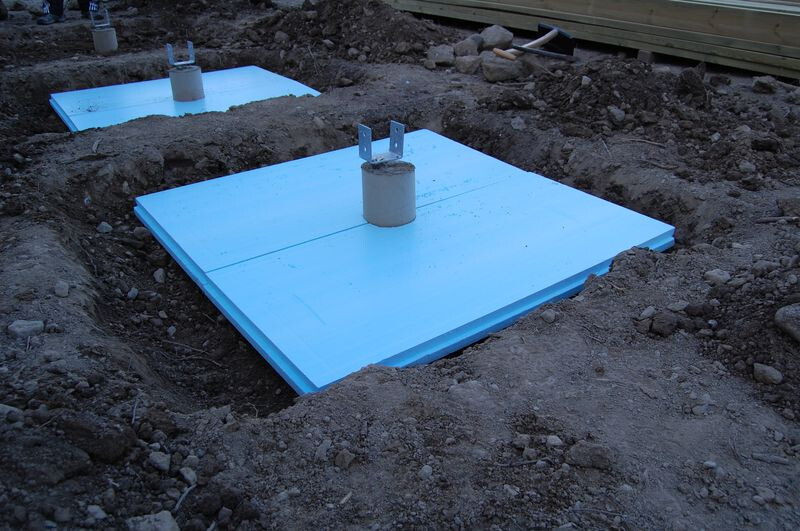

Som jag förstått det skall det minska tjäldjupet, dvs isoleringen ersätter "massa jord". Skälet till diametern på isoleringen är troligen just eftersom man då i ngn slags "triangelform" ökar det frostfria djupet.T Thomas_Blekinge skrev:
Dvs man isolerar marken så att den lokalt blir ngt varmare. Värme tillförs ju underifrån i marken, men vintertid på de flesta ställen i Sverige avgår den från ytan och fryser då marken = Tjäle ( i de fall den består av tex lerjord mm), så isoleringen gör så att det runt plinten inte fryser lika långt ned, och plintens botten hamnr då på forstfritt djup och man undgår tjälskjutning.
Isoleringen runtom plinten (alltså ovanför, inte som i att isolera plinten, den klarar kylan, det är marken man vill skall vara ngt varmare) skall inte bara in under huset utan ligga utanför också, och huset i sig behöver ju inte isolera marken så mycket (tex hus på plintgrund >500mm över marken)
Vissa verkar isolera inder plinten, och andra både och. Jag har bara kört runtom, men om man skulle ställa plinten på isolering så borde ju det i teorin också funka (marken därunder blir ngt varmare). Men dels måste man gräva mycket mer och sen tar då isoleringen allt tryck från plinten, så frågan är om det trycks ihop över tid (blir ju en del punktlast), vilken man iofa kan fördela genom att ah en större ytan på undersidan av plinten.

Jag förstår grundiden. Jag tror dock att lägga 1 m2 isolering runt en plint ändrar ingenting.klaskarlsson skrev:
Resonemanget gäller väl mest för plintar under ett hus med torpargrund dvs fritt inflöde av kall luft utofrån.
Men TS vill ju bygga ett växthus där det inte finns kall luft under husets botten.
Där känns ju en isolering helt onödig.
