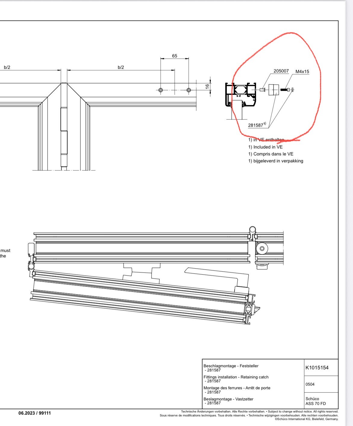

Jag ska montera två magneter för att hålla fast vikdörrar vid öppet läge. Dörrarna är av aluminiumprofil. Min fråga är hur jag ska fästa magneterna? Jag har en ritning som visar på en m4 bult och en hylsa. Men hur får jag hylsan att fästa i aluminiumprofilen. Finns det något verktyg man använde för att fästa hylsan?
  • Ritning av aluminiumprofil för vikdörrar med detaljer om montering av magneter och fästanordningar med M4 bult och hylsa.
Blindnitmutter används i aluminiumprofiler men ibland går det att gänga direkt i aluminiumet.
Blindnitmuttrar monteras lämpligen med en blindnitmuttertång.
