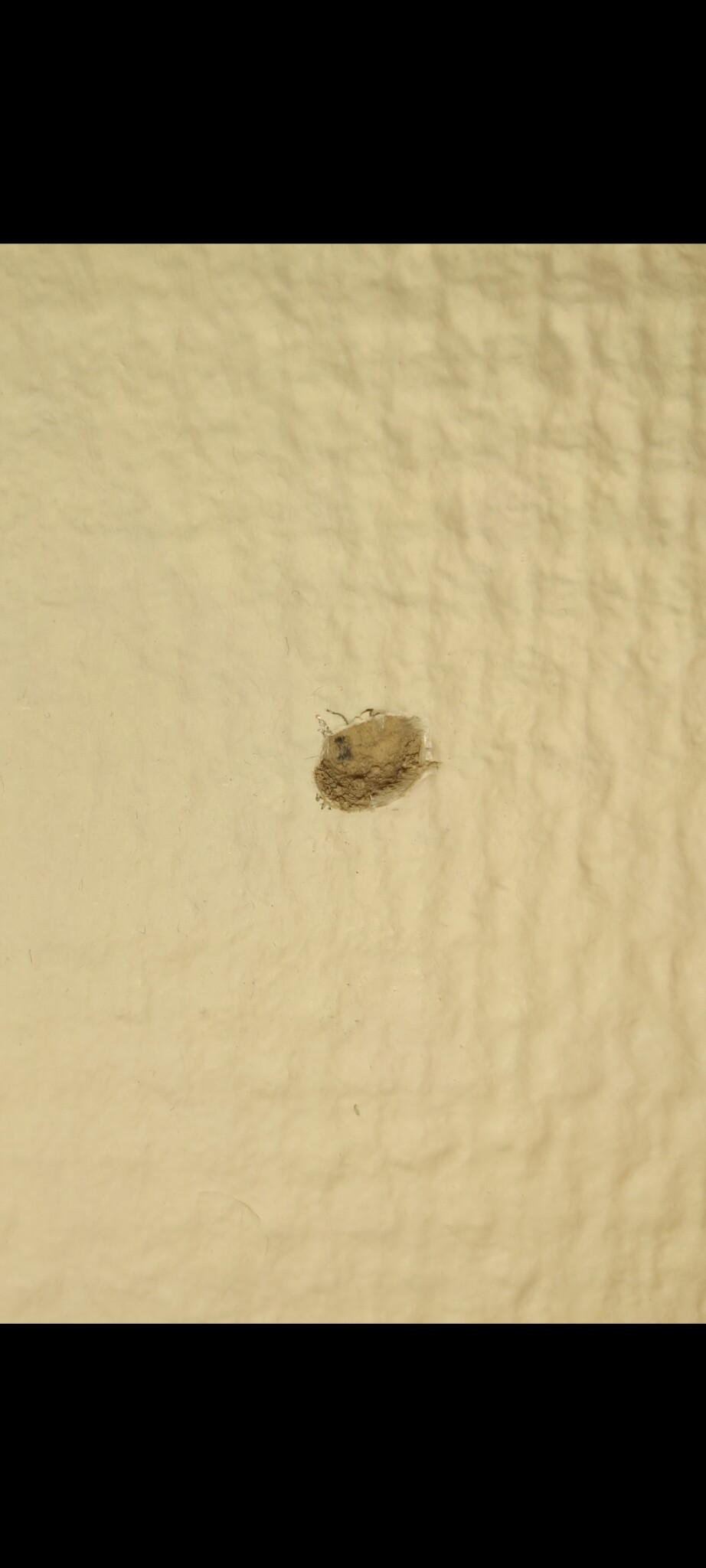

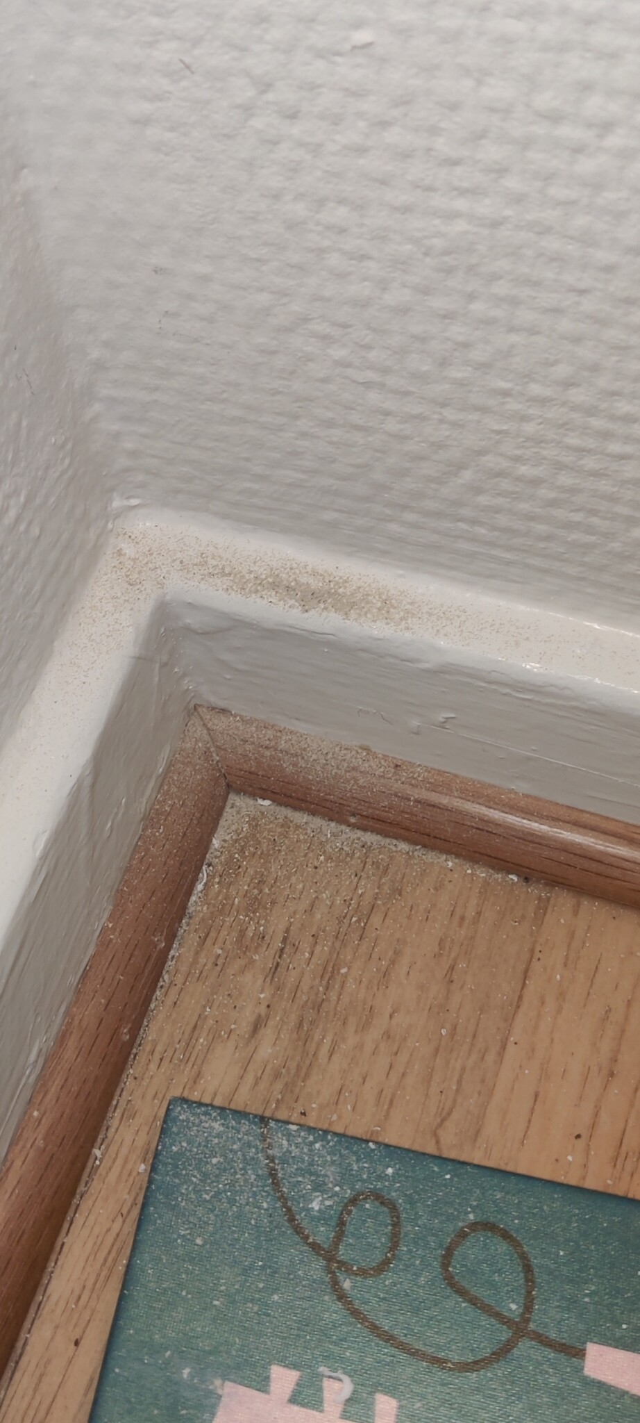

Hej jag tänkte sätta upp en hylla med hjälp av Universal nylonplugg. Men när jag började borra i väggen som jag trodde var i gips så kommer det ut flisor och det knastrar och hålet blir ej bra. Är detta en OSB vägg då? Och ifall det är så hur sätter jag upp en hylla säkert? Hyllan är en liten 60cm bred hylla med fyra punkter som ska skruvas i väggen.

Ser ut som puts eller betong.

Den var relativt lätt att borra igenom och man hörde liksom ett knastrande som när trä brister. Men jag är inget proffs! Hur gör jag isåfall för att få ett bättre hål nu när det är betong/puts?
Om det är en betongvägg behöver du ett betongborr.
är det ett äldre hus kan det ev vara
Revetering eller rappning är en teknik för att klä en trävägg, först med ett fästmedel, vanligen träpluggar, vassmattor eller ståltrådsnät, och därpå med puts.
