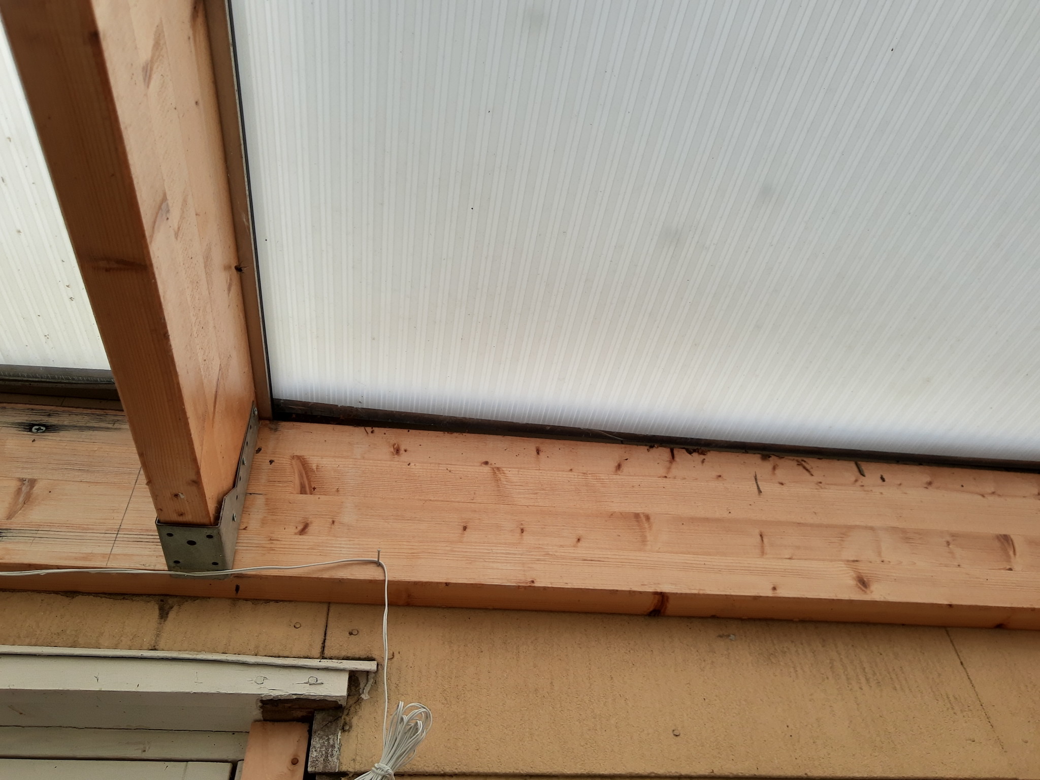

Kanalplasten som är tak på mitt uterum glider ner när det blåser hårt. Då regnar det in. Den där skenan som ska sitta i änden över alla plaststycken finns inte (fanns inte när jag tog över huset). De går att trycka tillbaka (när jag har besök av någon med muskler) men glider ner igen vid nästa blåst. Uterummet har några år på nacken men det är för övrigt i gott skick och behöver inte bytas på många år. Någon som haft samma?
Finns det någon ENKEL lösning?
Finns det någon lösning över huvud taget?
Jag tänker att det finns en anledning till att den är borta. Och den är att skenan lossnar när plastskivorna glider. Kanske tänker jag fel?T Tjrex skrev:
Det låt ett stort träplank uppe på plasttaket när jag tog över, det var dock ruttet så jag plockade bort det. Gissar att förra ägaren har använt det till att hålla plasten på plats. Borde finnas en bättre lösning. Och fler med samma bekymmer

Plåtvinkel och korta skruv?
På insidan
På insidan
Jag har samma problem. Min man dog hastigt aug-23 och jag vet att taket var på glid innan och att han gjorde något, vet ej vad, så det kom på plats igen. Någon skena som skulle hålla det på plats känner jag dock inte igen.B Bygg_mamas_house skrev:Kanalplasten som är tak på mitt uterum glider ner när det blåser hårt. Då regnar det in. Den där skenan som ska sitta i änden över alla plaststycken finns inte (fanns inte när jag tog över huset). De går att trycka tillbaka (när jag har besök av någon med muskler) men glider ner igen vid nästa blåst. Uterummet har några år på nacken men det är för övrigt i gott skick och behöver inte bytas på många år. Någon som haft samma?

Har du löst problemet??
Jag har dragit skruvar utifrån ner i reglarna men plasten håller inte. Blir att byta taket till nästa sommar.B blackwidow skrev:
