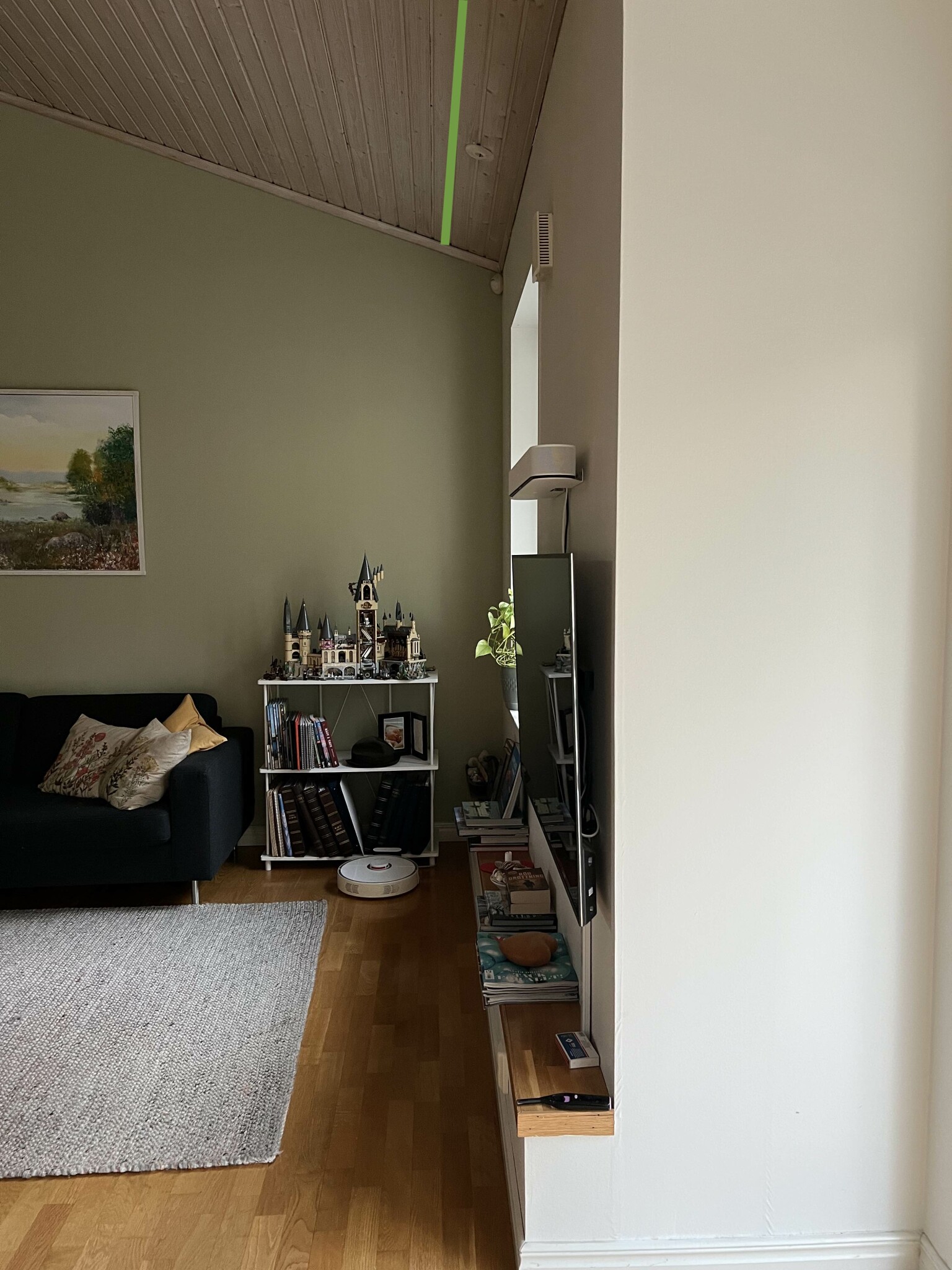

Hej
Vi planerar för gardiner i vardagsrummet och har förgäves försökt hitta en bra lösning för att fästa gardinskenan i snedtaket som lutar ner mot väggen som vi ska täcka med gardiner. (gröna linjen i bilden är tänkt placering av skenan)
Förutsättningar:
Rummet är öppet till nock och vi behöver komma ut med gardinerna ca 30 cm från väggen (som är ca 3 m lång) vilket gör att väggfästen inte känns som ett vettigt alternativ.
Då återstår taket och eftersom det lutar 27 grader så innebär att om vi fäster skenan dikt an kommer gliden inte hänga rakt ner mot golvet, utan snett. Vilket jag tror gör att gardinerna kommer bli tröga att dra fram och tillbaka och också slita på både skena och glid.
Finns det någon som brottats med samma problem och hitta en bra lösning för infästning längs med lutande tak?

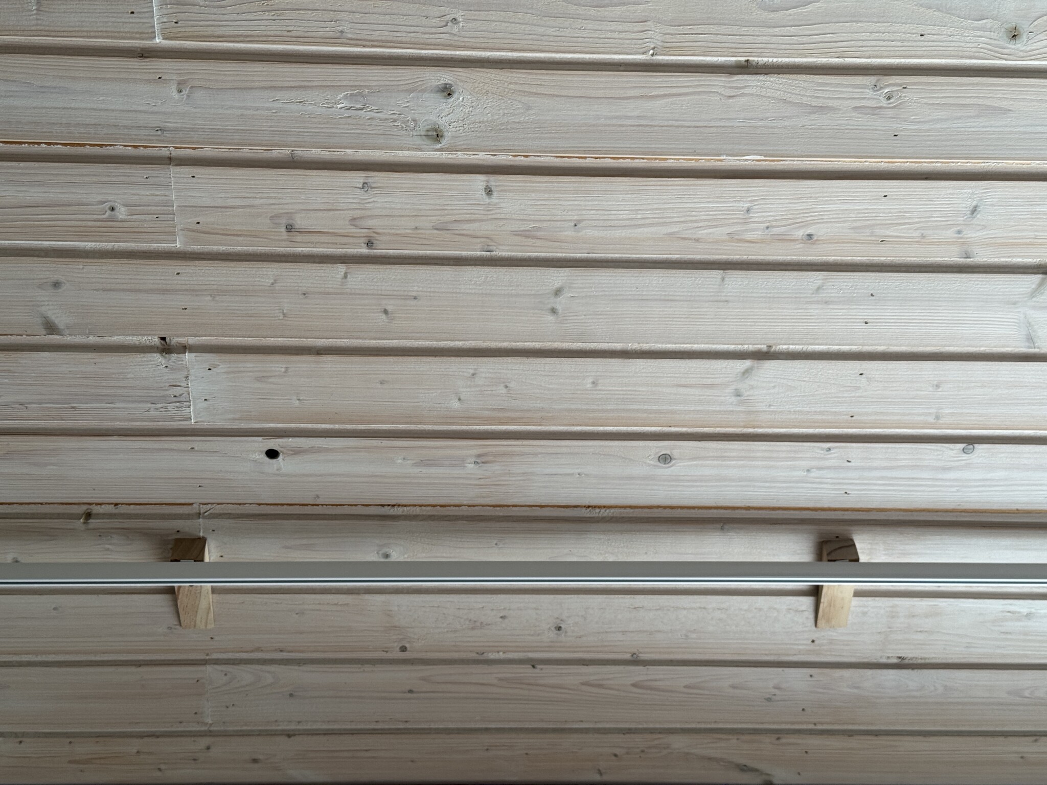

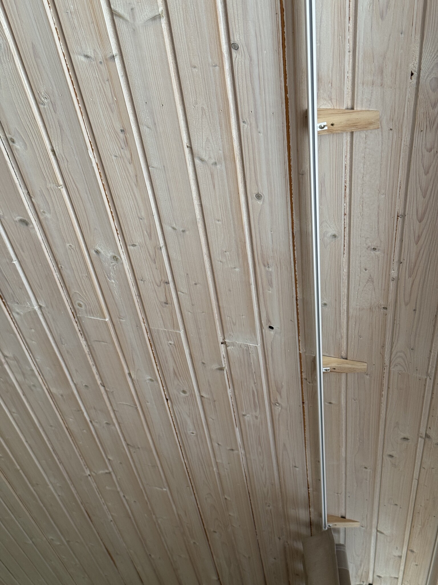

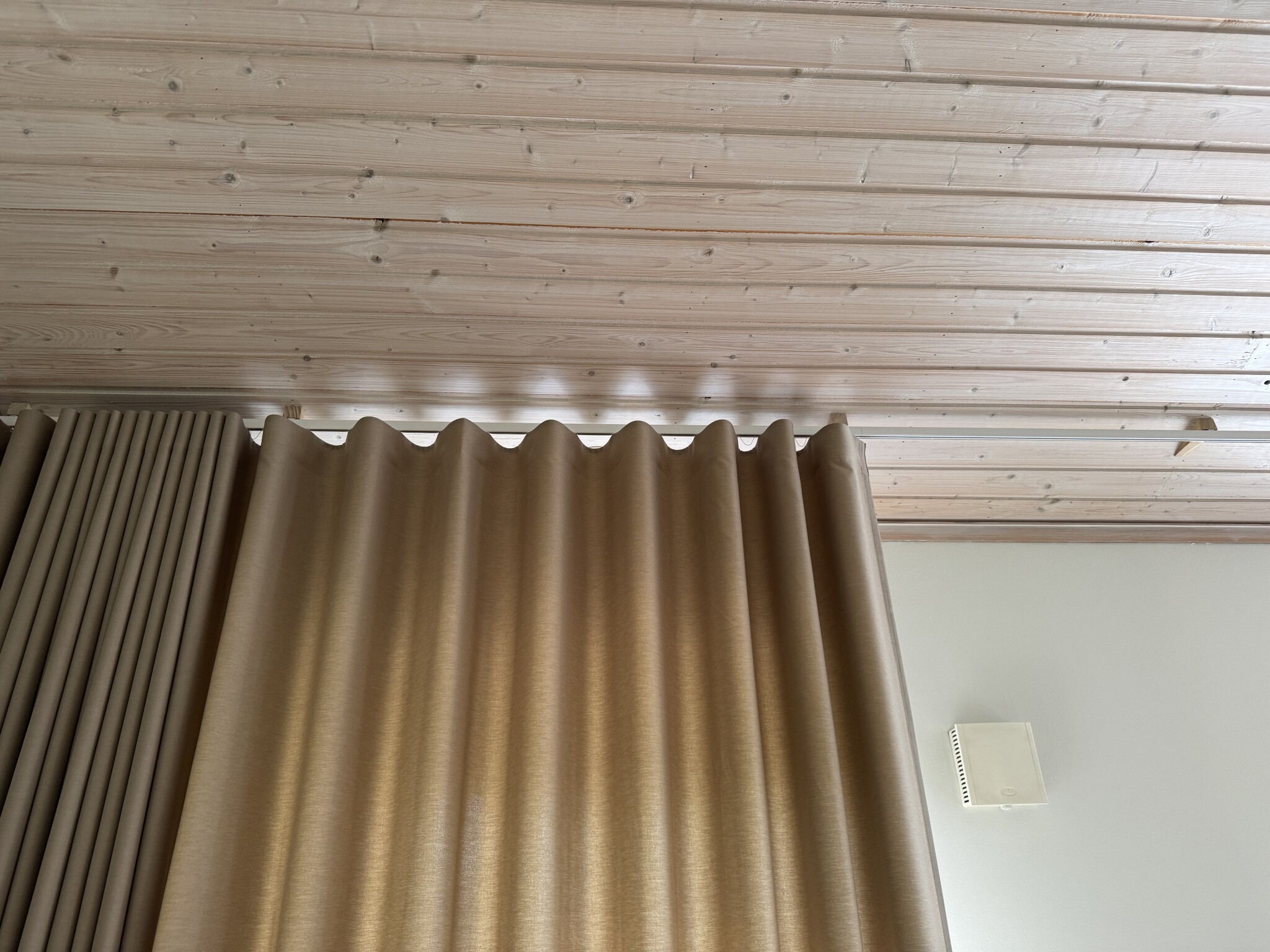

Det slutade med att jag köpte finsågade träkilar med samma lutning som taket. Dessa fästes i taket och skenan fästes i sin tur i kilarna.
En ok lösningen men önskar det funnits en lite nimmare lösning.

Bra och billigt! Precis vad jag hade tänkt fast inte kilar utan lång planka som är enhetlig. Då "smälter" taket in med plankan och det blir som en del av taket,B Björn B skrev:
