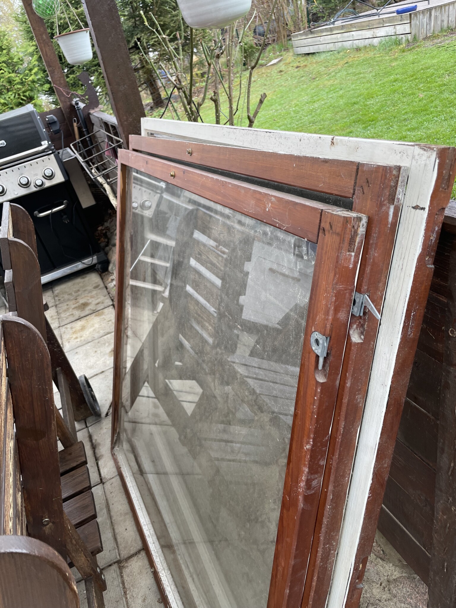

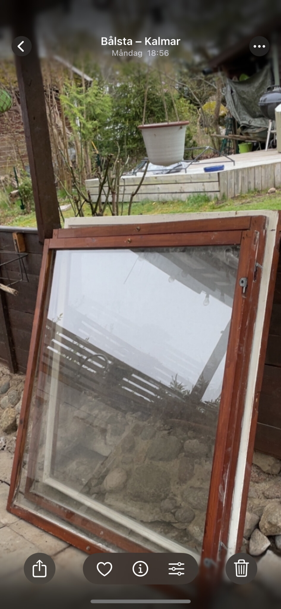

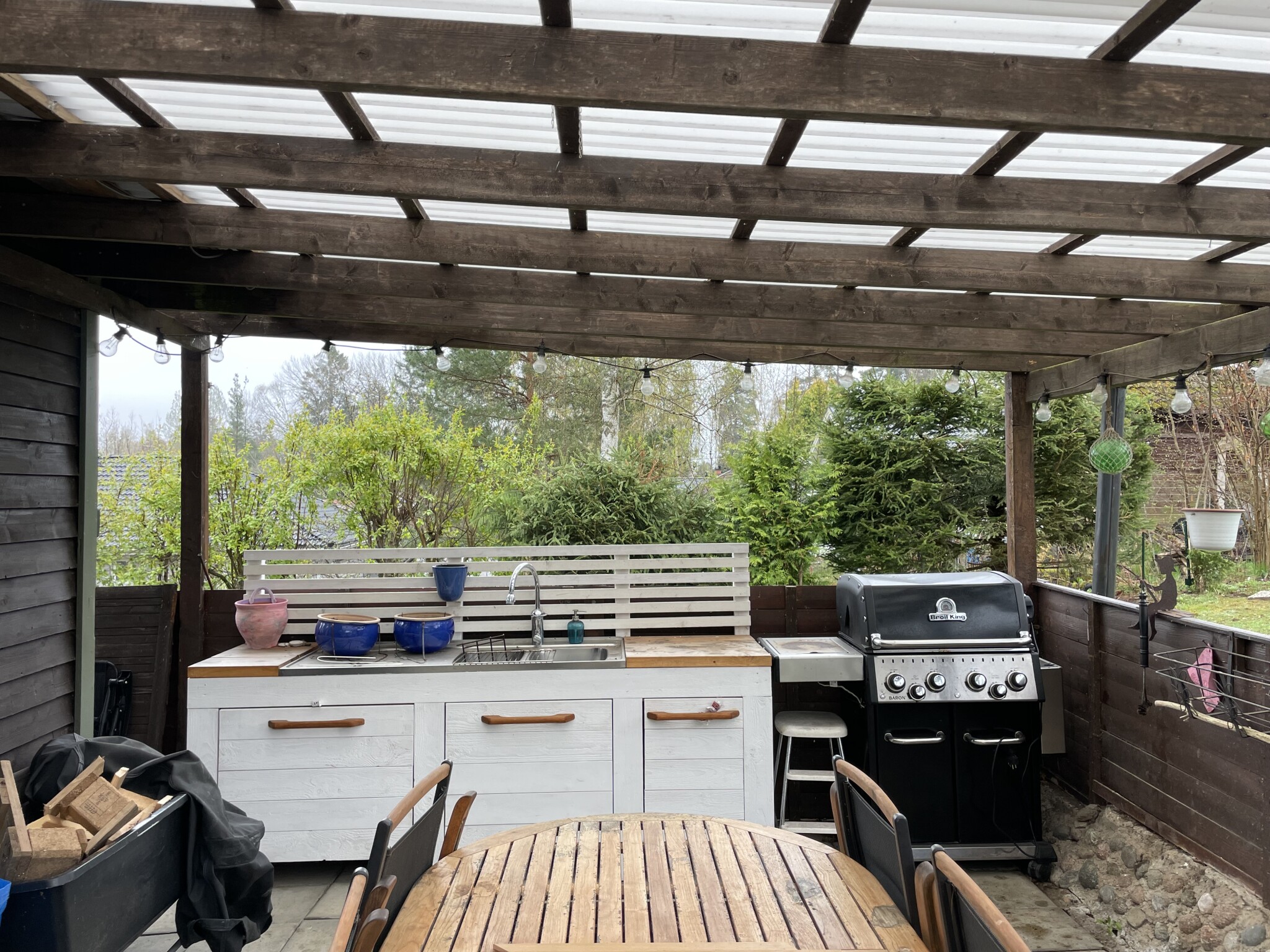

Jag har tänkt sätta för ena sidan på uteplatsen med fönster för att få lite mer vindskydd, fått tag i gamla 2 glas fönster som jag separerat och kommer bara använda 1 glas. Undrar hur man skruvar dessa, försökt kolla videos, instruktioner och sånt när folk bygger växthus av gamla fönster och i många fall ser det ut som dom skruvar direkt i fönsterbågen, men inte helt säker på det.
Funkar det att skruva fast direkt i fönsterbågen? Hur långt in i bågen går glaset? Vore synd om man skruvar och har sönder glaset…
Annat alternativ jag tänkt är att göra som ett ”fack” eller skåra som man sätter in fönstret i, men enklast vore såklart att skruva direkt i bågen.

Det finns en fals som är så stor som glaset är och sen sitter en glaslist eller kitt som håller glaset på plats. Det brukar vara rätt lätt att se hur långt den falsen går och sen går det att skruva i bågen utanför det.
Det är inte så lätt att se på bilderna du har lagt upp men om du är osäker så ta lite närbilder på falsen från båda håll på bågen så kan du nog få tips.

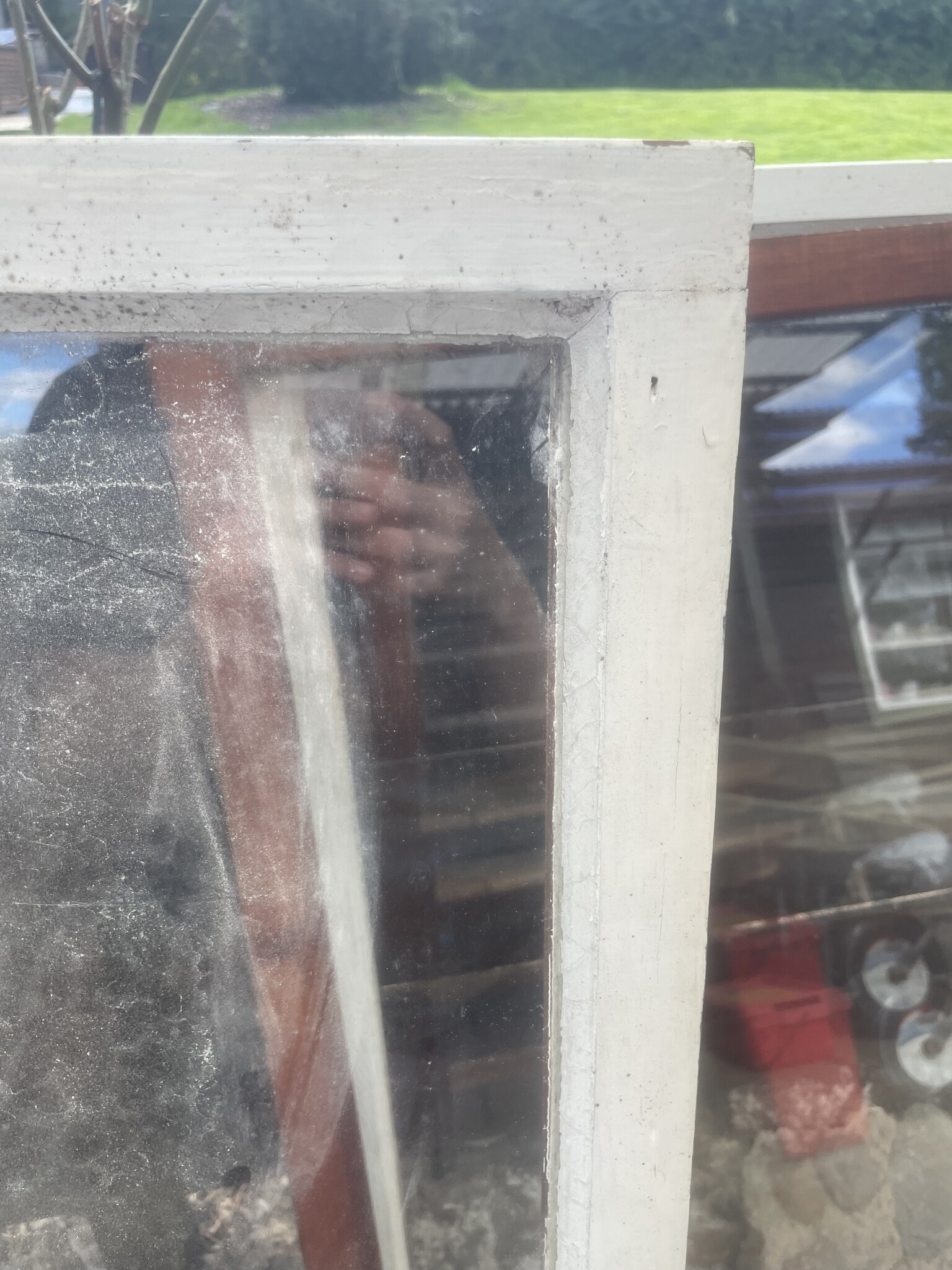

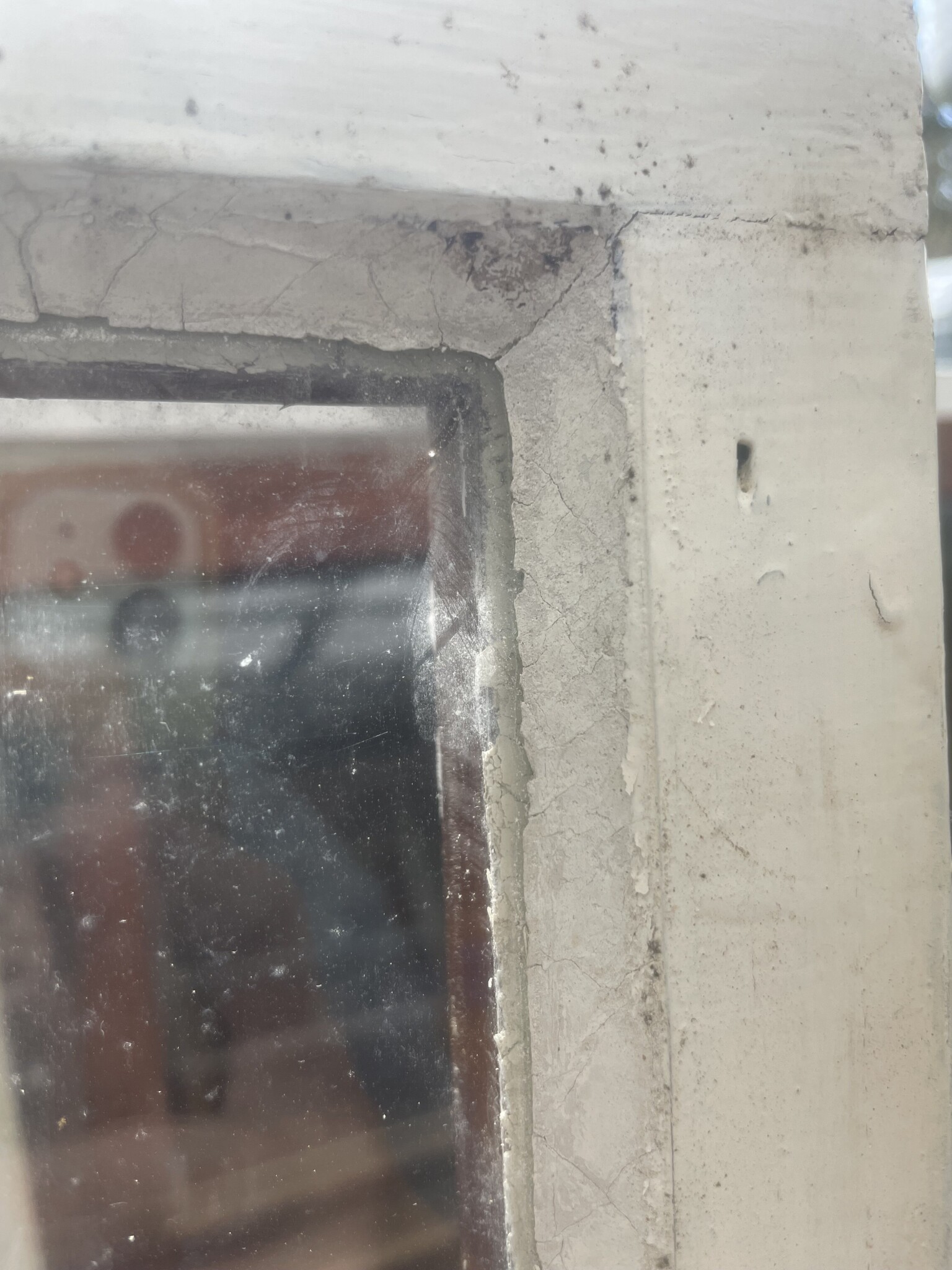

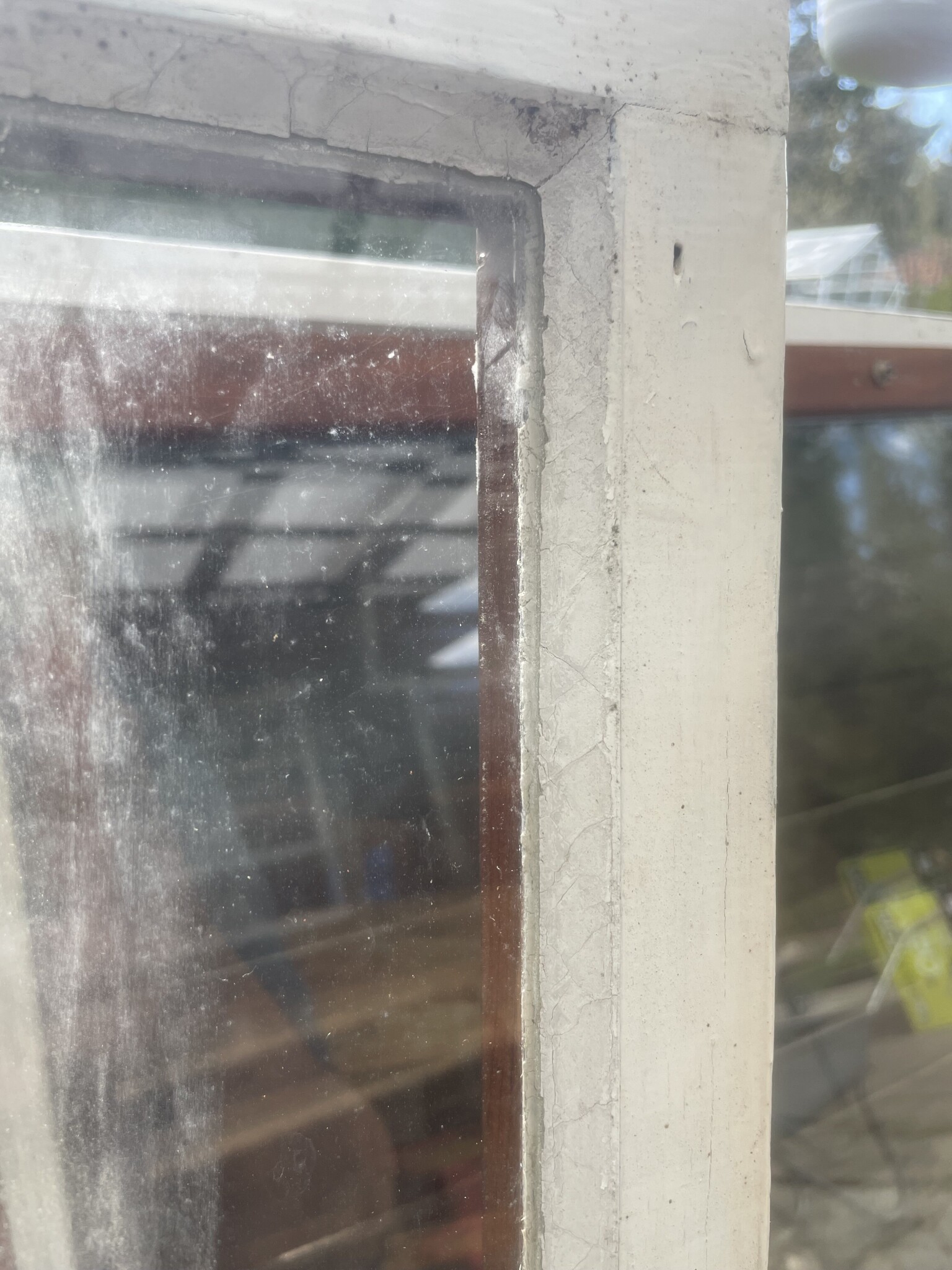

Såhär ser det ut om man tar lite närbilder, ligger bara glaset på falsen då och att kittet håller fast glaset?
  • Närbild av ett gammalt fönster med sprucken färg och kitt runt glaset.
  • Närbild av ett fönster där glaset vilar i falsen, med kitt synligt längs kanterna, i fråga om monteringsmetod.
  • Närbild av ett fönster med glas monterat mot falsen och synligt kitt. Reflektioner och delar av omgivningen syns i glaset.
Ja .kitt + små stift håller glaset
Testarn och 1 till
T
Jajjamän! Som tergo skriver så är det små stift som håller glaset och kitt som tätar.
Glaset går inte utanför kittfalsen, så där är okej att skruva.
