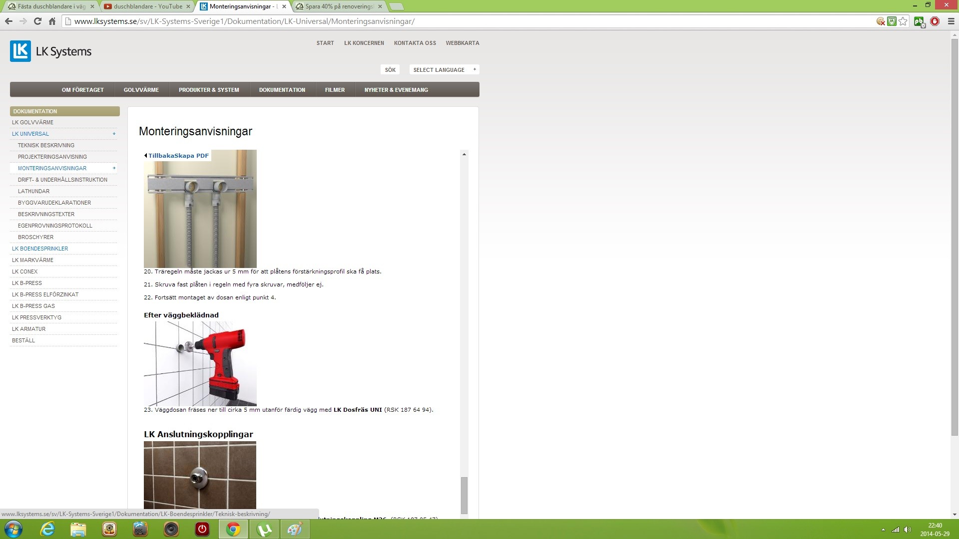

Håller på och ska regla upp med kortlingar inför badrumsrenoveringen.
Funderar lite inför rörmokaren kommer....
Tänkte använda mig av väggdosor för vattnet till blandare. Dom går ju att fästa antingen på en tunnare kortling eller med en stålskena mellan reglarna.
Dum fråga men räcker det att fästa blandaren i de utkommande rören ifrån dosan eller behöver även blandare borras fast i väggen på något sätt också? Isåfall måste jag ju ha en kortling för denna med.
När jag titta på klipp på montering av blandare så ser det endast ut som dom drar fast dom i kopplingen som kommer ifrån skyddsröret och väggdosar i väggen.
