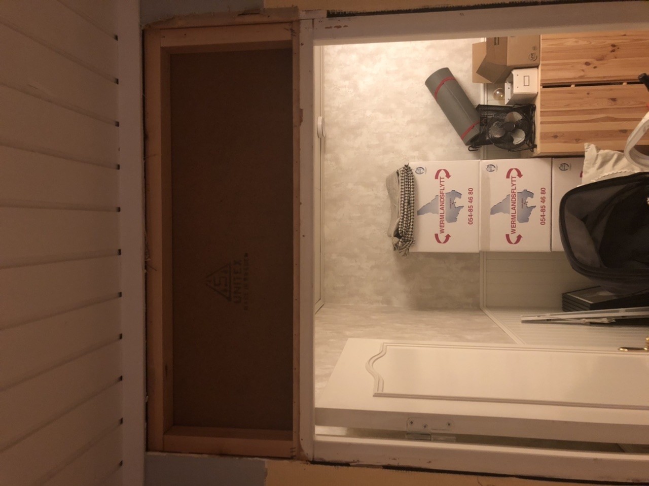

Renoverar hallen och ska i samband med det byta innerdörrar. Ovanför de befintliga dörrarna sitter 4 reglar som bara är täckta med masonit. Reglarna är lika breda som väggen vilket medför att masoniten hamnar ”utanför” väggen. Jag tänkte sätta nya reglar 45x45, isolera och sedan täcka med plywood för att hamna i liv med väggen.
För att få det riktigt rakt skulle jag vilja fästa nedre regeln i karmens överliggare. Kan man göra det eller gör jag bort mig då? Bilden visar en gammal dörr.

Montera dörren det sista du gör är det rätta sättet att enkelt kunna justera in den.L LjLindgren skrev:Hej på er.

Alt. montera dörren innan och klä in ovanför efter, då kan du fästa regeln i karmöverstycket om du måste.
Absolut. Det är tanken att göra det sist.
Förstår inte varför det skulle bli rakare för att du fäste reglarna i karmen?L LjLindgren skrev:Hej på er.

Om du fixerar karmen i överkant så tappar möjligheten att justera karmen i efterhand.
Karmens överliggare ska bara vara fäst i karmens sidostycken, blir annars problem vid eventuellt byte av karm.
Sedan brukar det vara lite luft mellan karm och vägg.
Spika/skruva ihop en lös rektangel som sedan monteras in i hålet ovanför dörrkarmen, rektangeln skruvas/spikas fast i reglarna på sidan.
