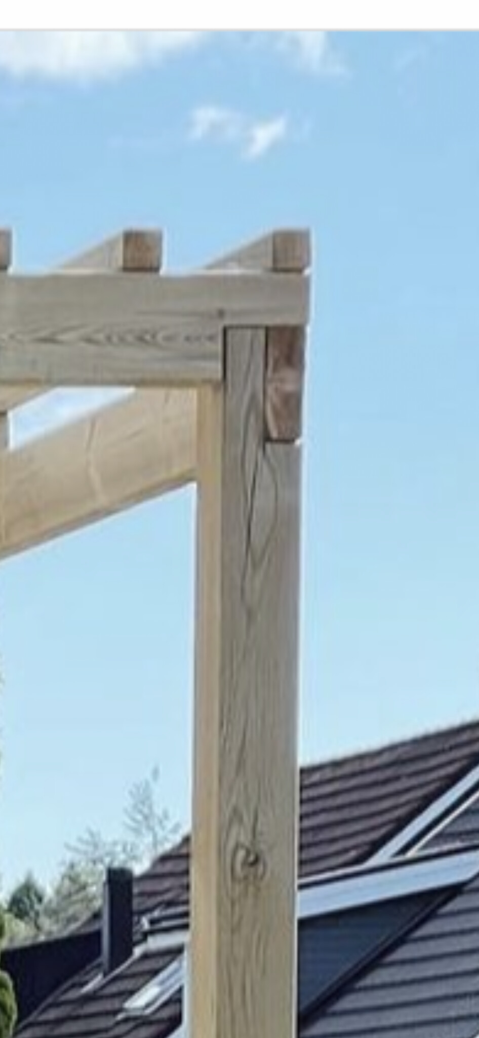

bygger pergola och funderar. Hur hade ni fäst överliggaren i nedan konstruktion?
Tack för input!

Snabbast är väl spik men det går säkert bra att skruva om du är bekvämare med det
Rakt uppifrån och ner. Sen utifrån och in.
Kanske snett nerifrån vänster och upp åt höger med.

Tack! Vilken dimension på skruv?
Skruva gör jag gärna. Frågan är var och hur?
Rakt uppifrån med en 6x100
Skulle kollat på någon riktigt lång utifrån. Eventuellt fransk.
75mm trallskruv funkar till det mesta.
Lite kort va? Det är ju minst 90 utifrån och in. Och säkert 60 uppifrån.
Jag tycker det liknar vanliga 45x45mm-reglar. En trallskruv drar man dessutom in ett par cm i virket, i sådana här tillfällen. En uppifrån och en skruv snett underifrån håller bra.
Okej, jag kanske tänker fel. Överliggare är ju den under. Då behövs något längre. Tänkte inte att han skulle kommit så långt utan att ha fäst den riktiga överliggaren.
Tack för svar. Stolpen är 95x95, överliggaren (och även Berlins) är 120x45.
