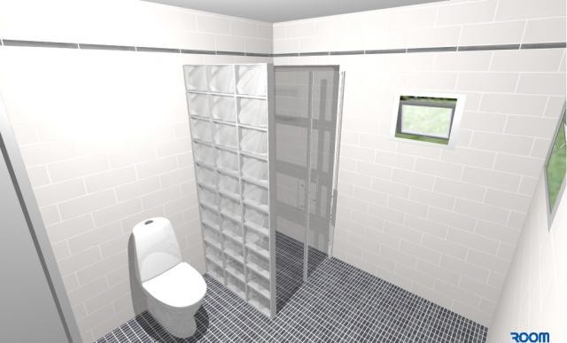

Vi ska bygga ett nytt badrum och funderar på att skapa ett duschutrymme genom att bygga ut en vägg i glasbetong (se bifogad bild). Det som vi funderar på är om det är möjligt att fästa en dörr i glasbetongväggen på det sätt som visas i bilden? Jag kan tänka mig att en glasbetongvägg inte har den hållfasthet som behövs för att det ska gå att hänga upp en dörr på den, men jag är tacksam om jag kan få det bekräftat.

Rostfria beslag från en lämplig smed löser det mesta.
Jag tänkte mig ett rostfritt plattjärn. Plattjärnet kan du förankra i skarvarna mellan glasblocken.
Sedan skruvar man bara fast duschväggen i plattjärnet.
Det gäller att mäta ordentligt.
Om du ska göra det själv, man ska helst ha speciella gängtappar till rostfritt, det hittar du bara hos specialister.
