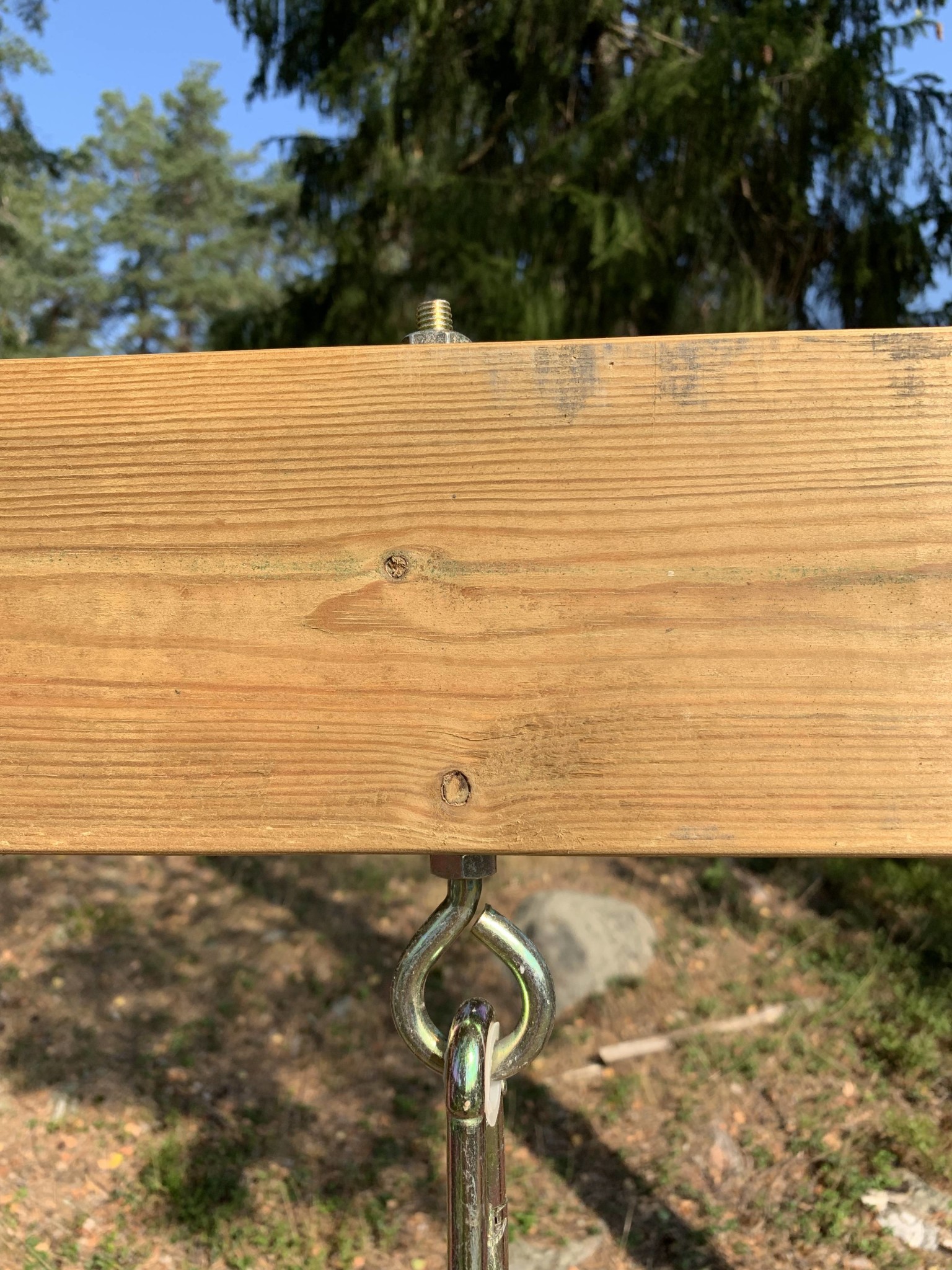

Jo, jag hade också tanke på en 45x120 då det väl ändå är störst påverkan vertikalt, men hittade ingen bra upphängning för den - trapetskrokar påstod man inte var godkända för gungor längre. Eller finns det varianter som passar för 45x120?

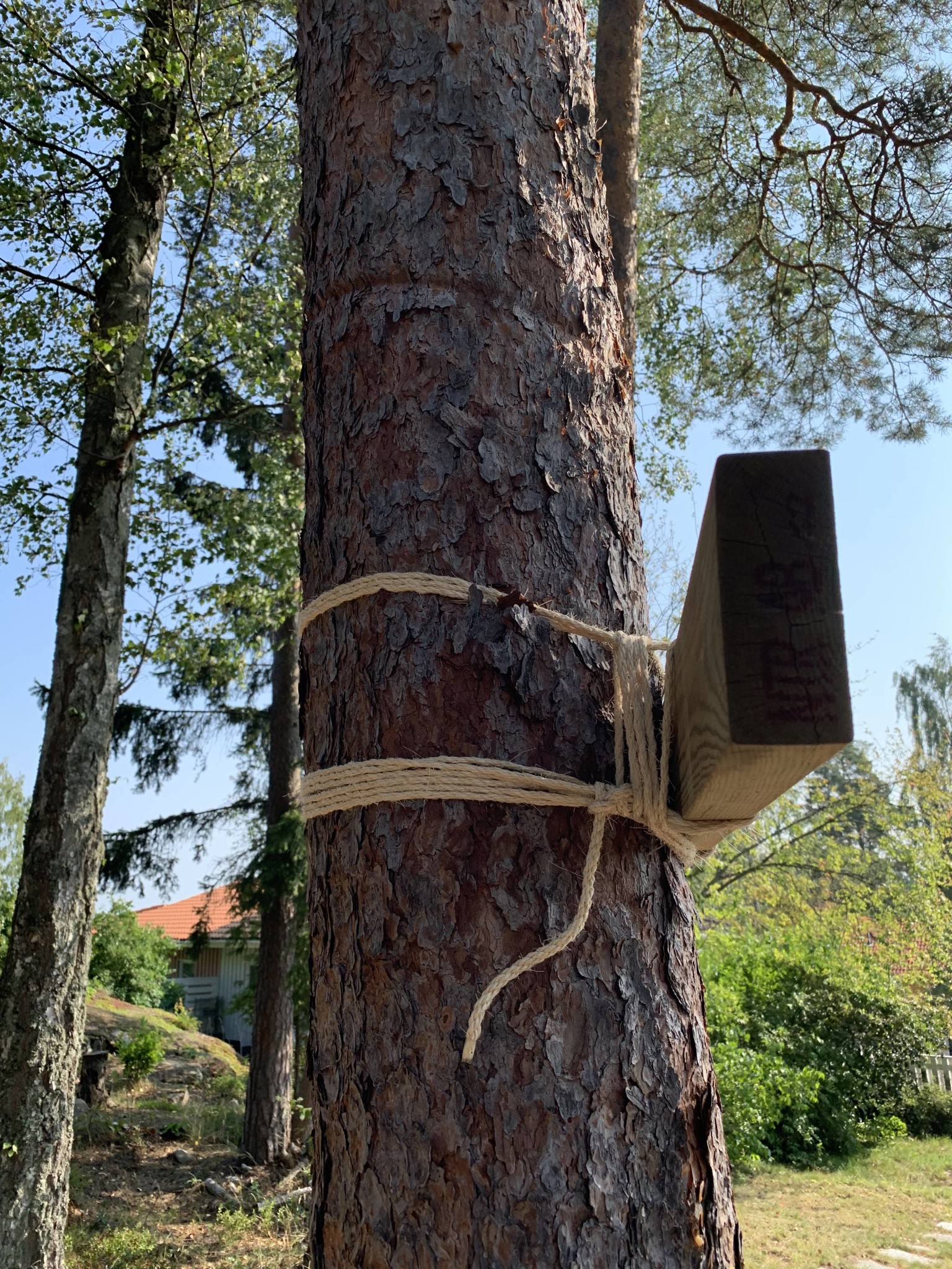

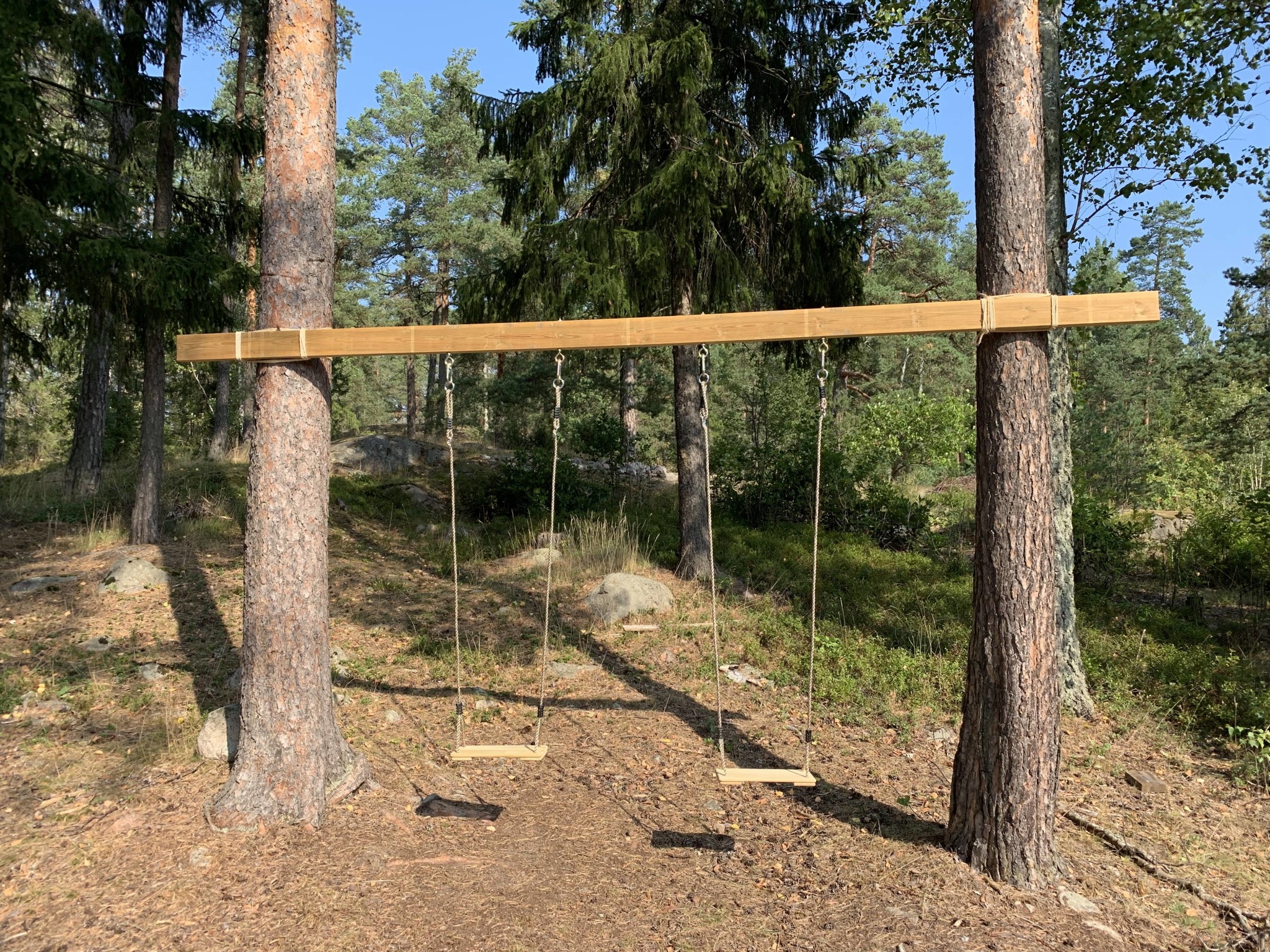

Så här blev resultatet. Körde på 45x120, funkar utmärkt. Surrningen verkar också hålla bra (alltså inga skruv i trädet).
Ja, tänker att jag med jämna mellanrum drar i balken med full kraft nedåt och kollar repet. Förhoppningsvis ska det hålla ett par år iaf. Körde vinkelsurrning enligt instruktionen tidigare i tråden.A ArneTW skrev:
Än så länge ser allt bra ut. Plankan har hasat ner någon cm vilket nog är på grund av att repet tänjts ut något, men det sitter fortfarande som berget. Verkar ha klarat vintern bra.
Hållfasthetsmässigt har vi haft två lite större barn på ca 30 kg vardera gunga så högt de kan på varsin gunga, och även om så klart plankan sviktar lite har jag aldrig känt mig nervös över att konstruktionen inte skulle hålla.
