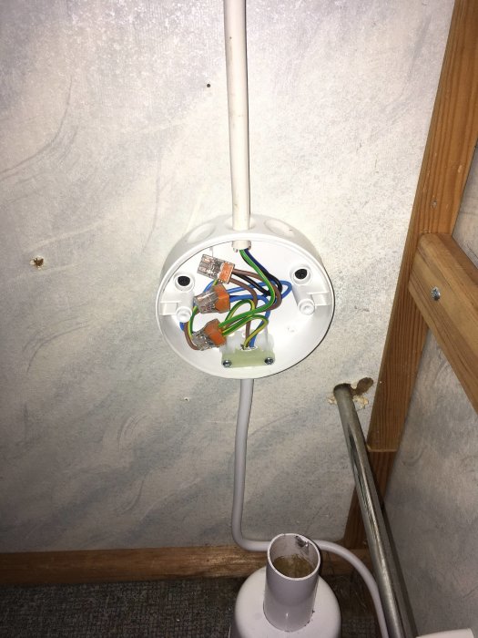

I vår tvättstuga kan följande mästerverk beskådas:
Dosan har ett yttermått på 80 mm och innermått ca 73 mm och känns nästan lite gummiaktig och inte lika hårda som dagens dosor.
Köpte dosclips (https://www.eldirekt.se/elmaterial/strombrytare/elko-plus/elko-dosclips) med förhoppning att kunna fästa ett anslutningslock (https://www.eldirekt.se/varumarken/elko/anslutningslock-ip44-f-v) så att installationen känns lite tryggare än det lösa doslock för EN utanpåliggande kabel som sitter där idag.
Men dosan är så stor så att clipsen inte verkar passa - hela clipset går ju att placera inne i dosan utan att hålen hamnar tillräckligt långt in? Eller är det meningen att clipsen bara ska slås in en bit och sedan ”bockas” ?
Sedan att det används kablar typ EKLK inne i väggen i ett av rören samt både blå och brun som nolla, det får i nuläget vara sekundärt
Tack på förhand

Går det att dra ut matningen inifrån och sedan sätta en kapslad dosa utanpå väggen där kablarna ansluts. Vet inte om det är fackmässigt, men borde vara mer säkert. Ser stor risk att vatten går in i konstruktionen som är nu.

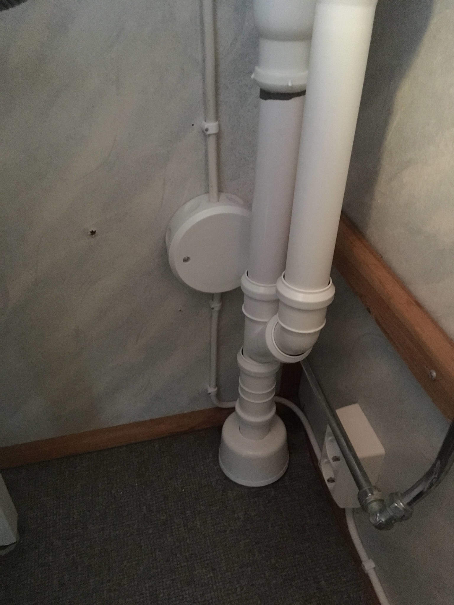

Ja, det ska nog fungera! Hittade en stor cirkulär från ABB som ska täcka in hela hålet som jag hoppas fungerar bättreÅsa Lund skrev:
Tack för tipset!
Dosclips fungerar endast i plåtdosor.
Flytta uttaget till sidan/över dosan och dra ledningen uppåt från uttaget. Då får du bara en kabel från dosan till uttaget och ett fjäderfastsatt täcklock fungerar samt det ser inte så hempulat ut
Jaha, därför det inte funkadeE elmont skrev:
Köpt på mig en https://www.bauhaus.se/kopplingsdosa-abb-ip44-utp-vit.html med dragavlastare som jag sätter över hålet, så kan jag dra en kabel uppåt och en nedåt. Får mer plats för kabelhärvan då med, riktigt råttbo just nu ...
