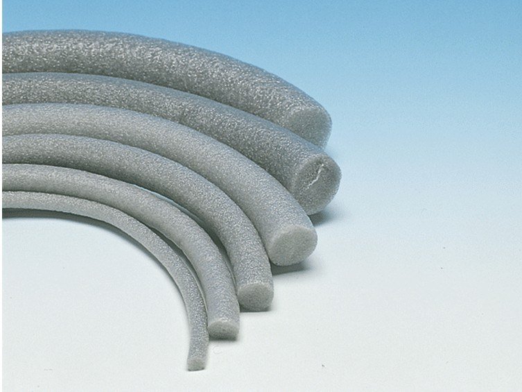

Bottningslisten klämmer fast plastfolien mot regeln, så fogen behöver inte fästa mot plasten egentligen. Det sitter där det ska ändå.
Såhär ser bottningslist för den som undrar, finns i olika dimensioner, en del fabrikat har ett hål i mitten (som makaroner). Jag köpte min från Biltema som åtminstone just då låg bra i pris, hur det är idag vet jag inte.
Välj en diameter som passar springan mellan karm och fönsterhål-
Men en del drar bara ångspärren fram några mm över karmen och tejpar på fönsterkarmen.
Men då kan man inte dreva från bägge håll, och det är stor risk att man pajar ångspärren på insidan medan man drevar utsidan. Tja, å andra sidan kan man ju dreva innan man avslutar med att fästa ångspärren.
