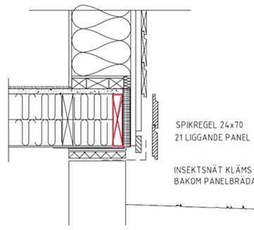

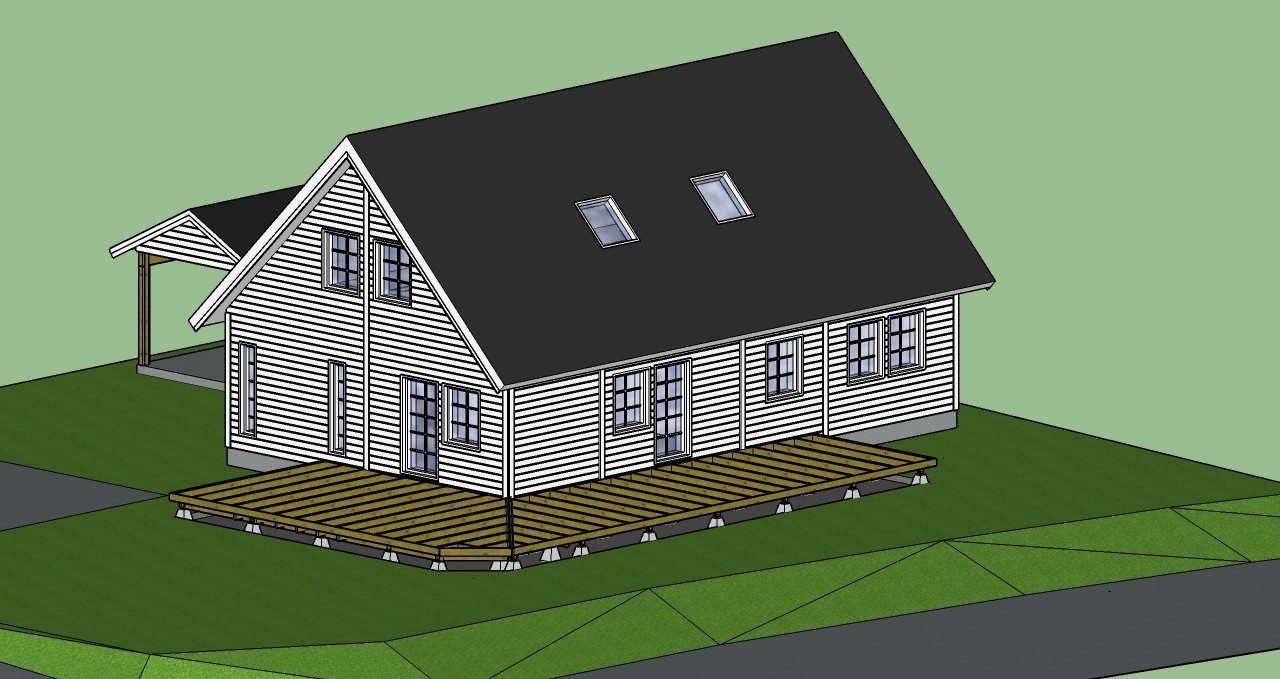

Vi ska bygga en altan till vårt Smålandsvillan Villa Gränna i Norrköping. Altanen kommer att gå runt ett hörn och bli (9*4,5+9,5*3,5) 77 m2. Vi kommer att använda 70 cm plintar tillsammans bärlinor 45x170 och en bärlina fäst i huset och skruvreglar 45x145.
Jag frågade därför en konstruktör på Smålandsvillan var jag kunde fästa bärlinan i huset och då rekommenderade han att att inte fästa altanen alls i huset utan att ställa den på plintar även in till huset för förhindra fuktbildning mellan fasat och bärlina. Jag föreslog därför att använda distanser mellan bärlinan och fasaden. Då tyckte han att jag skulle fästa bärlinan i golvbjälklaget (se rödmarkerad golvregel i bild nedan) men att då krävdes en fransk träskruv som är minst 220-230 mm lång. Jag kan inte ens hitta så lång fransk träskruv på internet (?). Från utsidan ser det ut så här:
Jag har två frågor:
1. Hur anser ni att jag kan fästa bärlinan i huset?
2. Om det inte är möjligt, hur bygger jag altanen på endast plintar utan att riskera att altanen rör sig horisontellt och hur nära huset bör den första plintraden stå?
Hälsningar
Peter R
- 21 mm liggande panel
- 24 mm spikregel
- 21 mm luftningsläkt
- 30 mm isolering
- Och sedan 45 mm bjälke i bjälklaget

Ställ altanen på plintarna , den ska ha eget liv och rör sig lite , det går att sätta fast den i plintarna på några ställen , i övrigt kan den ligga lös , samt att det räcker med några mm för att de ska låta när man går på den , Så att fästa i varje plint kan vara bra
Med fäste i huset så kommer det alltid lite skit i luften som sätter sig där , det blir fukt som till slut gör att virket murknar
