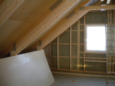

Rummet är inte så stort så jag vill inte bygga på för mycket, en annan anledning är att jag kommer lägga 120mm isolering mellan takstolarna och 45 mm isolering perpendikulärt till denna (i de nya reglarna) och på så vis minska köldbryggan lite.
Är det masonit du använt för uppbyggnaden av luftspalten? Själv tänkte jag använda vindduk till det yttre skiktet och papp som inre skikt. Kommer använda linisolering.
Bilden är lånad, ville bara visa hur jag menar.
